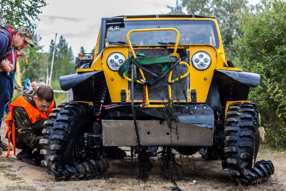

Vladim777 писал(а):
Касательно травления - вот что скажу - травиться нужно вот для чего. Колесо в накачанном состоянии круглое. При травлении давления до 0,5 атмосфер и правильной резины (правильная резина - которая приминается под весом нивы без давления, но не разбортируется, обычно здоровые колеса не предназначены под вес нивы и без давления они не просаживаются, а при боковых нагрузках борта колеса - тупо спадают с диска) т.к. вот колесо становиться не круглым, а длинным - т.е похожим на гусеницу - ключевой момент - увеличения длинны сцепления не в ширину а в длину, что обеспечивает узкая резина с высоким профилем.
А пример правильной резины можно? А то куплю и буду, как на картинке.

и кстати на картинке оч правильная резина, только не для нивы она
Любую резину (сдуру) можно скинуть с обода.
Так на фото правильная резина и есть, только слегка приспущена.
