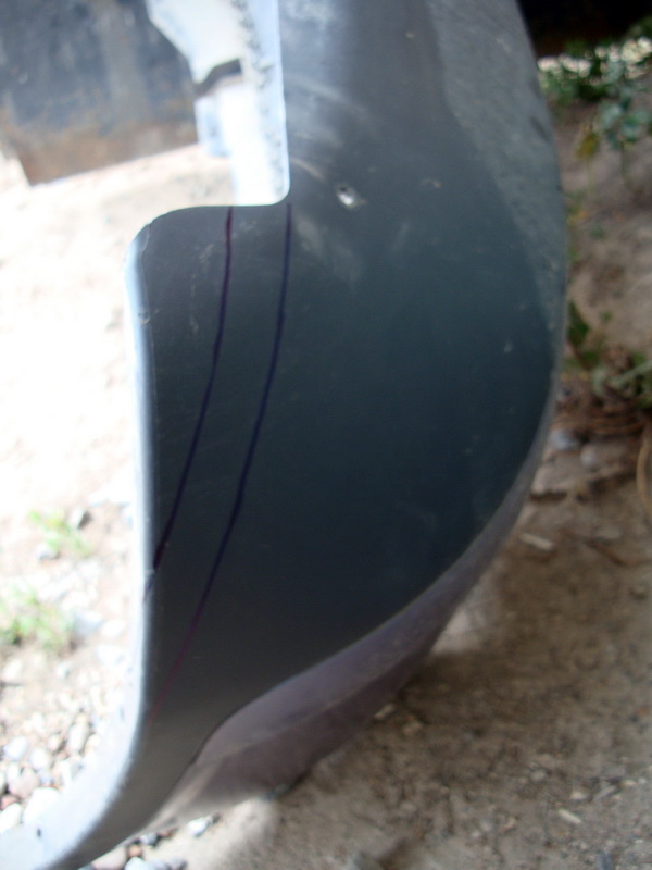

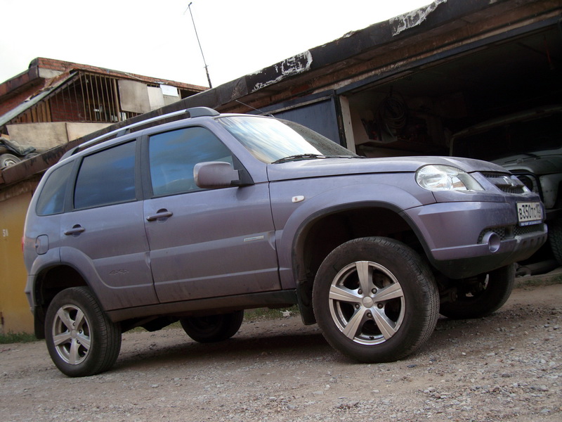

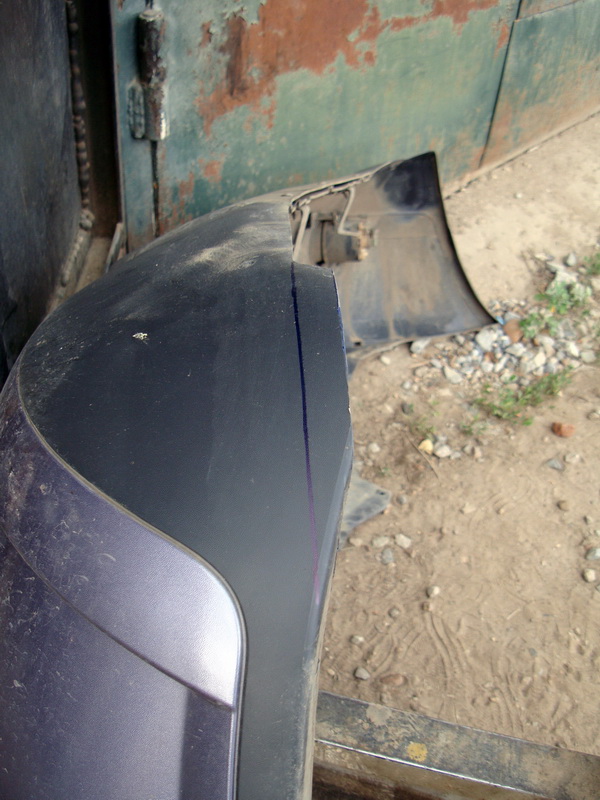

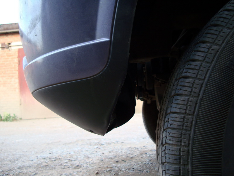

В общем, зарубил я эти уголки. Правда получилось спорно. Точнее получилось конкретно С ПОРНО, как мне не нравится, но, куда деваться, такова плата за перворазовый в жизни акт термоформовки. Подкрылки получились особо волнистыми, но я их еще поправлю.
Радует то, что я не помню, чтобы когда либо смотрел именно в эти места, когда окидывал машину взглядом. А печалит то, что я об этих местах знаю)))
Изображение Изображение Изображение
До и после:
Заодно немного расширил нишу под буксировочную петлю, правда шакла нормального у меня нет, так что не проверил.

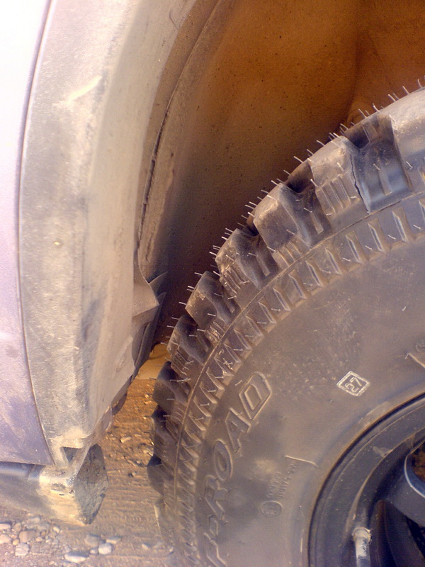

Вот как выглядит особо опасное место с лифтом 50 мм и Коффр 235/75R15:

Я тоже подрезаю уголки у переднего бампера когда ставлю очередному покупателю 235ю резину, а также маленько режу и брызговики за передними колесами. Если сделать эти процедуры, то резина не задевает даже без лифта
Вот мой брызговик, затирает при полном вывороте на заднем ходу:
В динамике, чую, этого может не хватить. Хочу переставить регулировочные шайбы.

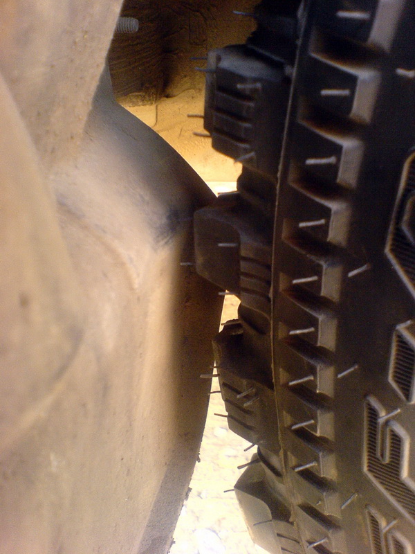

Немного расширяя тему:
Опять таки, это как надо зарезать брызговик, чтобы его не задевало хотя бы на ровной дороге - наполовину отрезать, чтоли? Тогда нафиг он там нужен?
Места до арки маловато, все-таки шайбочки точно надо переставлять.
А по брызговику - пока не решил. Температурой его не поправишь. Можно сделать широкую шайбу, вместо той пластинки, которую шпильки прижимают, чтобы она шла вниз, и так получится что выпирающий внутрь арки изгиб резины будет выправлен почти до вертикального состояния. Но так сам брызговик будет как бы оттянут за нижний внутренний угол к заду и неперпендикулярен оси авто... Тоже некрасиво. Есть ли какие наработки в этой области?

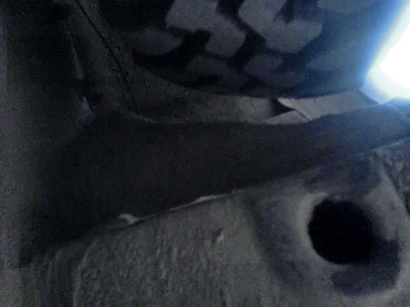

Левая арка вид снизу, машина на ровном:
Получается, что с 45 вылетом меньше должно чиркать, ибо руль на фото не в самом крайнем положении - держать некому, немного возвращается.
У меня лифт балки, а с лифтом подвески колея будет уже, есть вероятность задевания лонжеронов, как тут писали.
