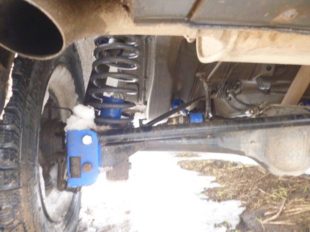

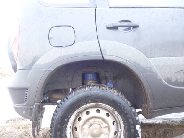

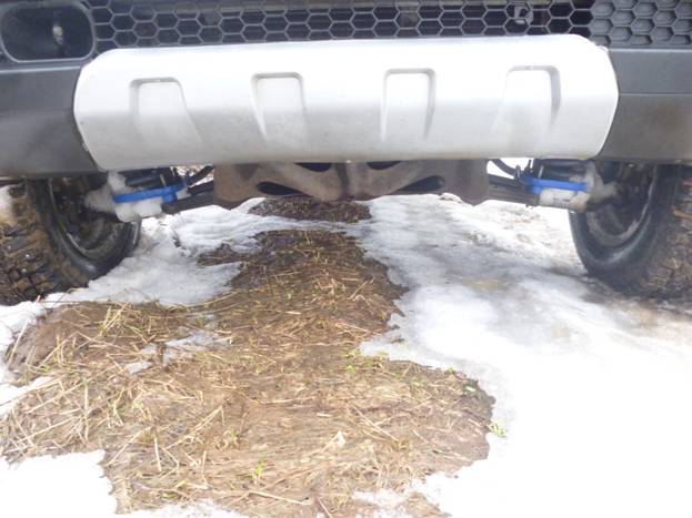

Сообщение Добавлено: 18 апр 2014, 04:18
    740
  •  998
  •  28 янв 2014, 17:40
  •  Кировская обл. Кумёны
вышло вот так
Chevrolet Niva 2009 г.в.

Ашихмин, А синим покрасил "свое творчество"?
