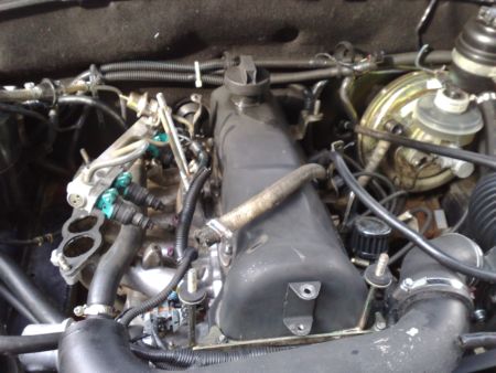

пришлось второй раз форсунки менять, лучше всего прижились от Волги

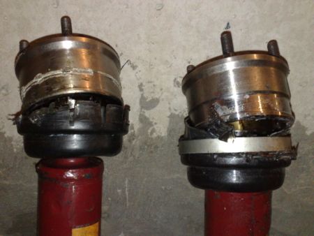

а поехала то как ...на 5500 еще идет прирост дури , на радостях сжег задний и передний кардан Сондовский- оплавился пластиковый пыльник на шарнире к РЗМ, ну и соответственно все последствия...

вот результаты хорошего тюнинга, машина поехала , а трансмисия умирает уже при скорости 180 км

kaznachei1968,
то просто плохая конструкция пыльника. Сондовские пыльники, и резиновые
умирают быстро, а уж пластиковые...

а что ставить тогда...? блин , нормальных карданов нет!

вот и вся суть...я бы купил , пусть даже на крестовинах , но без вибраций...

Насчет карданов - после гемороя со всем что продается пришел к выводу, что самым оптимальным вариантом будет делать самому конструкцию предложенную здесь на форуме - полуось от гольфа к раздатке и крестовина к мосту.
