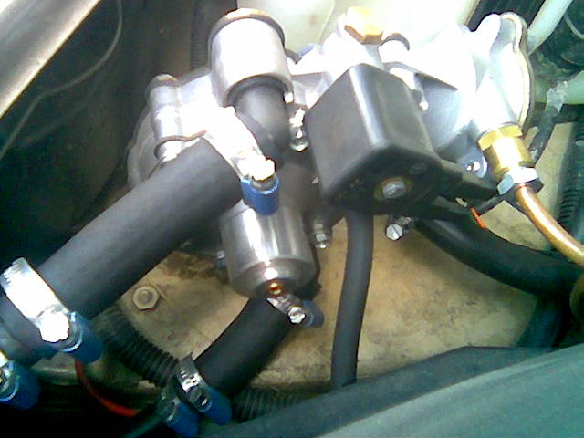

Съездила в Резол. Поменяли редуктор на редуктор с доп. обогревом. Хлопки прекратились.

Ketrin, А фирма редуктора поставили? какой был? Мне при установке сказали, что они прешли на "бигаз" типа лучшие для нашего газа (без хлопков)

frol123, Был редуктор фирмы "Томасетто" одноступенчатый, поставили двухступенчатый той же фирмы.
Наверно такой? :
Мне тоже такой там поставили. Хорош тем, что никаих забот о конденсате.

Хищный_Мышь, стоял вот такой:
теперь такой же, но на ступень толще :smile_bigsmile:
