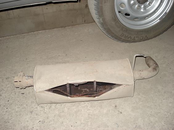

После установки ГБО при ПХХ иногда хлопало в глу шитель,пока не разорвало по шву.И что странно,после того как заварил глушак,уже больше недели ниразу не хлопнул.Может улетело то,что заставляло газ скапливаться? :?:
Кстати,очень долго снимал глушитель,пока не догадался сорвать его штатным домкратом.Он хорошо встаёт между корпусом и коленом,несколько попыток плюс кувалда и снято.javascript(':')

dmorra писал(а):
Evgeny_80, Ап-ра Ловато,Бош 7.0,ничего не менялось.
Ловато Ловате рознь. Есть Ловато эжекторная, есть инжекторная. Есть старая 3-го поколения, а есть новая - 4-го...
думаю это временно, или ставь прямоток (мегатюнинг типа), там негде скапливаться
