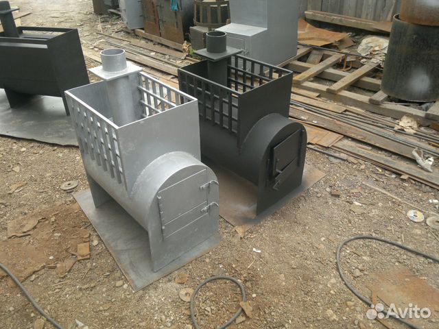

Решил поменять. И вот вопрос: на что? Могу, в принципе, взять такую- же, благо не придётся трубу переделывать.
Такую же не получиться. Сейчас другой Бренеран делают, в частности - нет крепежа под бак, есть отверстия под змеевик, есть отверстие с крышкой рядом с трубой для чистки. по другому сделаны заслонки сухой/мокрый пар. в топке колосниковая решетка из чугуна лежит и т.п.
RuRomik
Механ, судя по фоткам - прямоток, если в топке-трубе ничего не сделано.
В топке - сделано. Точнее над топкрй двойное колено на всю глубину печи. Камни нагреваются быстро и хорошо. По паспорту 100 кг камней можно наложить.

Old man Hotabych,
RuRomik
Если по этой фотке, то правая печь - по-моему, прямоток, нет там обратного хода (труба в задней части топки). Если только внутри и двойной - туда-обратно, тогда объем топки уменьшен, и значительно. У левой печки плохо видно. А вот в левом верхнем углу фотки (на заднем плане) печь с обратным ходом - труба в передней части топки вот по такому же принципу:

RuRomik
Это написано про Бренеран.
