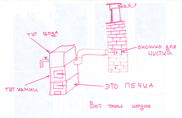

Вот такая у меня система-нипель! :
http://www.chevy-niva.ru/album_pic.php?pic_id=15843

MerkaVa, ну у тебя же два колена! То что в трубу уходить с вьюшкой, а то что от печки там на сгибе сажа и накопилась, нада разобрать и ссыпать.
