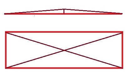

от "конверта " на створке отказался принципиально?
плоскость.jpg [ 20.83 КБ | Просмотров: 407 ]
об этом разговора не было, я про такое не знал, возьму на вооружение. Спасибо

я про такое не знал
будешь приятно удивлён появившейся жесткости.
(вершину "пирамиды" достаточно на 80-100 мм поднять от плоскости створки)
