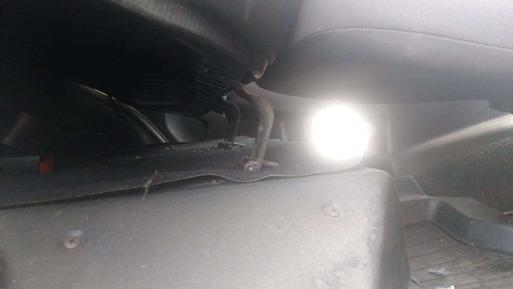

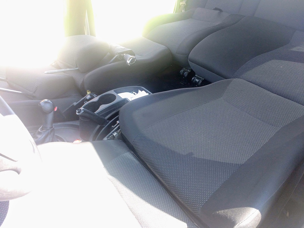

Приветствую шнивоводы. Хочу поделиться опытом как за 5 минут сделать спальное место на двоих, при этом не трогая пространство багажника. Особенно актуально на свежих шнивах с их передними сидениями.
Итак откручиваем задние сидения (4 болта). Берем эти сидения и сдвигаем назад опирая под небольшим углом на задние спинки, с другой стороны шарниры сидений при этом встают на подиум бензобака. Передние сидения сдвинутые вперед ракладываем таким образом чтобы спинки и задние сидения образовали ровную поверхность. Вся конструкция в моем случае стоит очень плотно и устойчиво, два рыбака ростом 178 и 181 см весом по 70кг ночуют на рыбалке вполне комфортно, лишь сверху укрываясь спальником. С водительской стороны ляжет хоть двухметровый - ноги уходят под руль :smile_smile: Ну и неоценимый плюс -шмурдяк остается в багажнике + под сидениями есть еще куча места. Кстати на данную площадку вполне можно водрузить надувной матрас размером 140х190 и ночевать например втроем с ребенком. Фото прилагаю. Если что-то не понятно спрашивайте. Всем успехов.
Пробывал Ваш вариант,так как делать было нечего,что-то не удобно.Но одну -две ночки переконтоваться можно.
