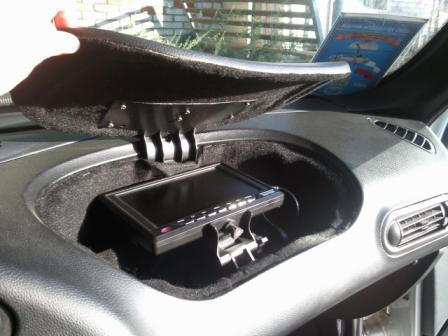

Наконец то и я сделал.
Вот на таких петлях

лёнька, откуда такие петельки :?:

Козырёнок, Посмотри в мебельных магазинах. У нас они продаются в отделах с фурнитурой для мебели. Стоят -25 р. штука.

Лёнька а можно фотку крышки со стороны салона? Технология крепления самой крышки какова? винты получается наружу торчат что-ли?

Константин Михалыч, А так... Взял кусок фанеры 10 мм, прикрутил на один саморез к крышке , приложил по месту чтобы убедиться что фанера не ложится на торпедо. Фанера нужна чтобы опустить петли, а то они попадают прямо на перегиб бардачка. Потом такими же саморезами прикрутил петли прямо через фанеру к крышке. Только крутить надо отверткой и крышку положить на пальцы. Как почувствовал что саморез пытается вылезти - сразу стоп, и назад. Берешь саморез поменьше и все снова. Самая проблема была прикрутить петли к бардачку. У меня воздуховоды удалены, по этому попросил дочь (у неё руки потоньше) она через них держала гайки сзади, а я крутил. Потом сообразил что можно было в намеченных местах сделать пропилы и вставить пружинные гайки (которые с динамиками в комплектах идут).
А вобщем то технологию изготовления взял у werwolf. БАЛШОЕ ЕМУ МЕРСИ !!! А вот петли - чистое совпадение. *(как у него.)

Так я не понял, толщина крышки, достаточна что бы удержать всю конструкцию? Скока она в мм? Получается на одном саморезе?

Да нет. первый саморез типа примерочный. Я же говорю, саморезы через фанеру к крышке. Толщина крышки тут роли не играет так как держит внутренний слой. На фото же видно, что крышка как слоеный пирог. Впрочем как и вся обшивка дверей и торпедо.
Блин, Завтра разберу крышку, и все сфотаю.
