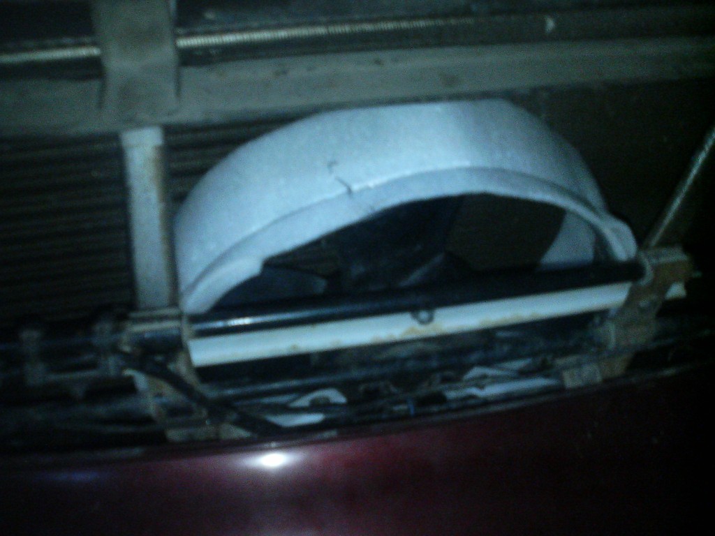

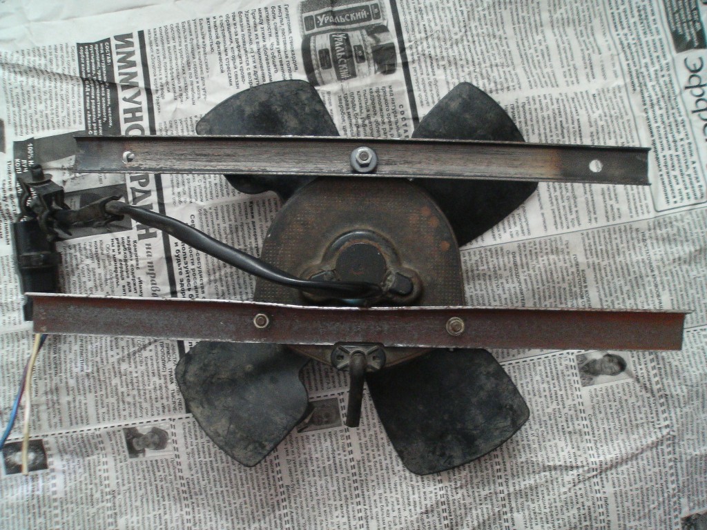

В общем, из кучки хлама от всяких ведро-японы-мамы извлечен вентилятор, более-менее подходящий по размерам и к моим скромным запросам. С током потребления порядка 7А.

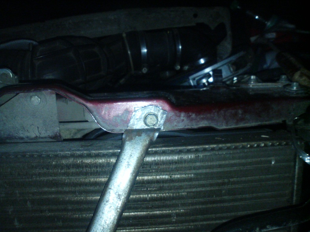

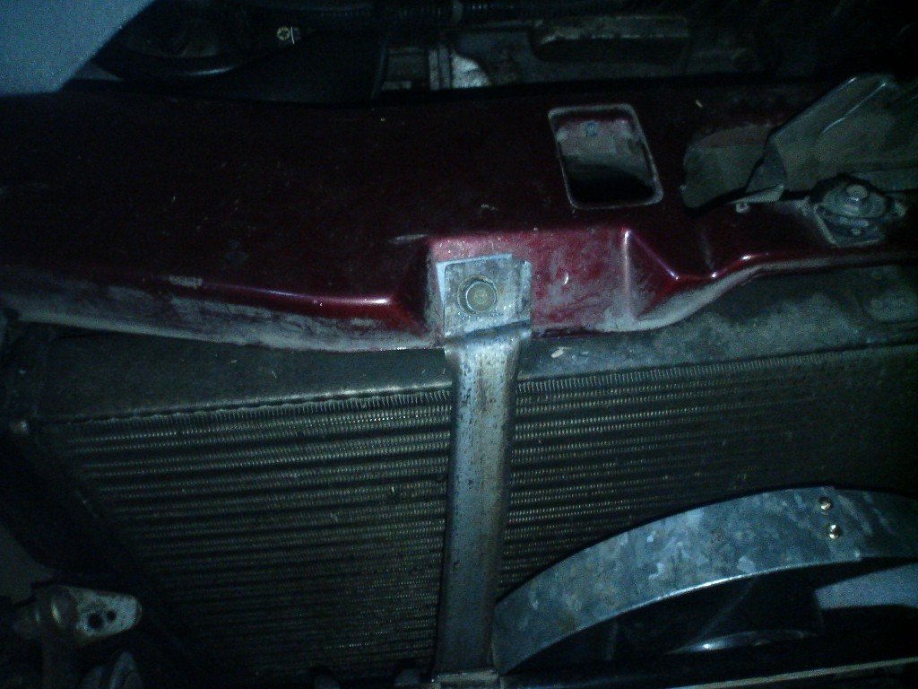

Крепить сей япо-швед=карлсон решил на крепления радиатора ГУР. Сделал некоторые возможные замеры/прикидки по месту крепления, разметил на бумаге шаблон, и по тихой начал воплощать в жизнь...
Вот пара фото из первых вариантов крепления карлсона:
Вот так выглядит установленный карлсон:
Зазор между лопастями и обечайкой оказался великоват, пришлось снимать и укорачивать её.
Для уплотнения обечайки диффузора и радиатора взял какой-то упаковочный материал (из того, что было под рукой). Его преимущества: достаточно мягкий - не сомнет пластины радиатора; не впитывает воду - не задубеет в снежно-морозный период (резина здесь, по моему мнению, абсолютно неуместна); легкий - не провиснет верхняя и нижняя части уплотнения. Примерно так:
Уплотнитель закрепил на обечайке (да простят меня эстетствующие личности :smile_rofl: ) банально - проволокой нихромовой.

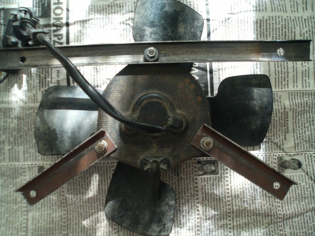

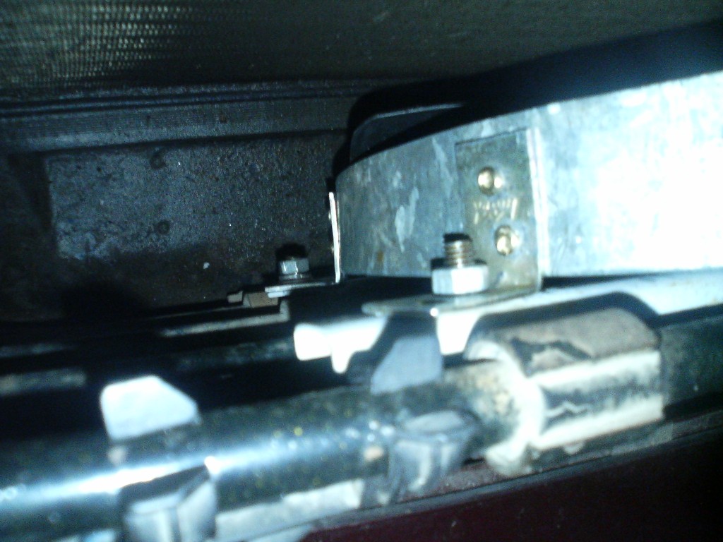

Вот так закреплены вентилятор и обечайка на креплении радиатора ГУР:

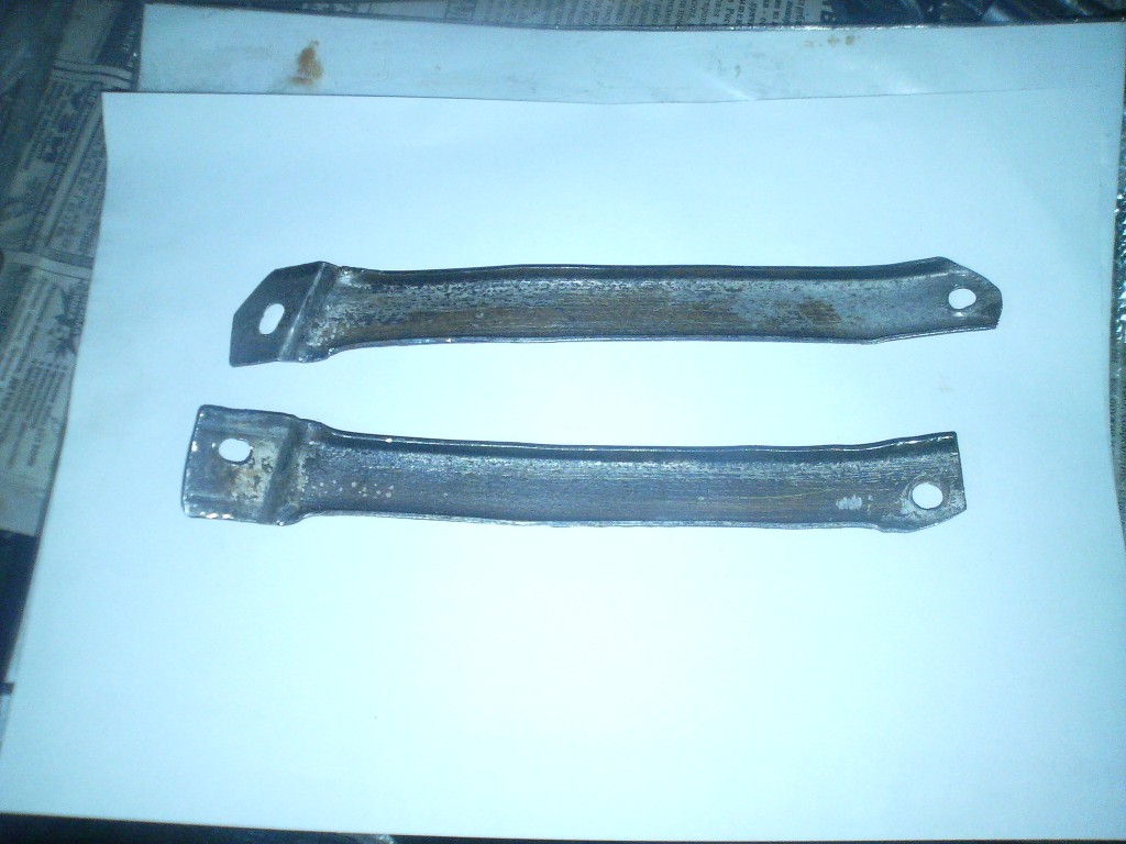

Для придания дополнительной жесткости (чтобы не раскачало и не разломало крепления радиатора ГУР), сверху добавлены такие пластины:

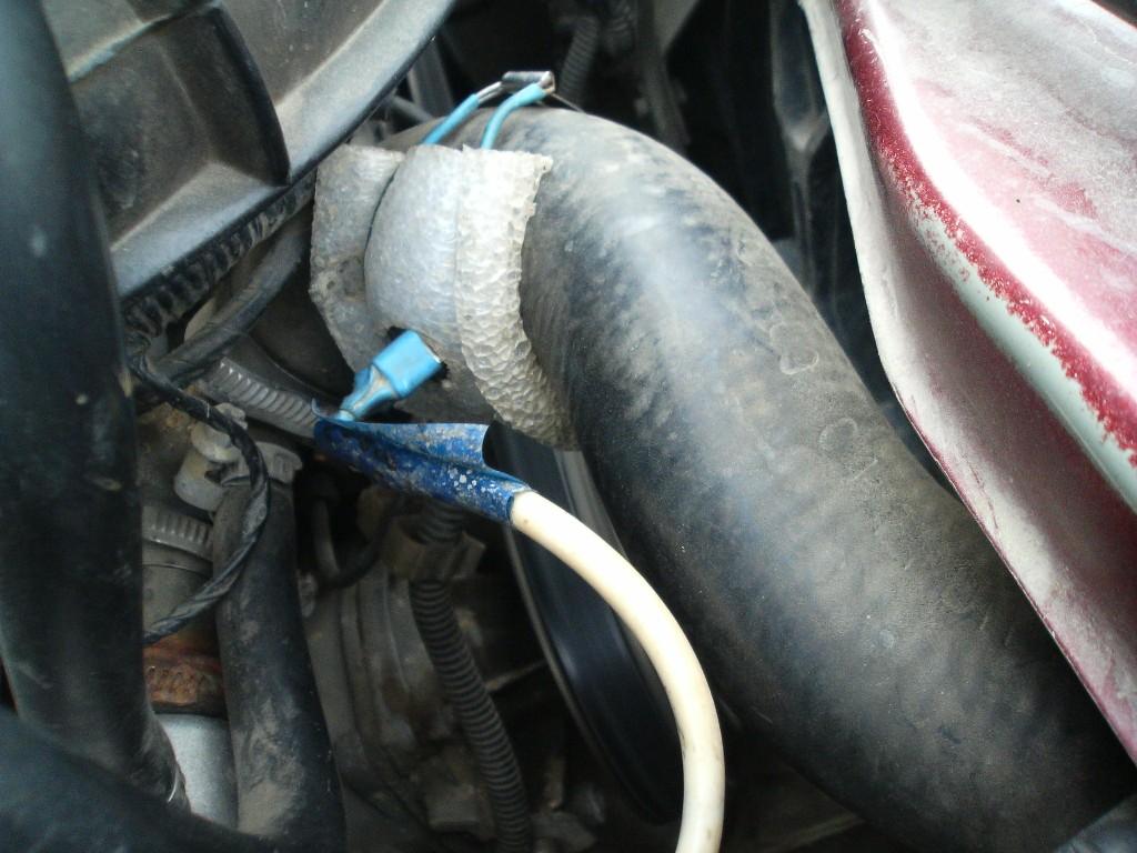

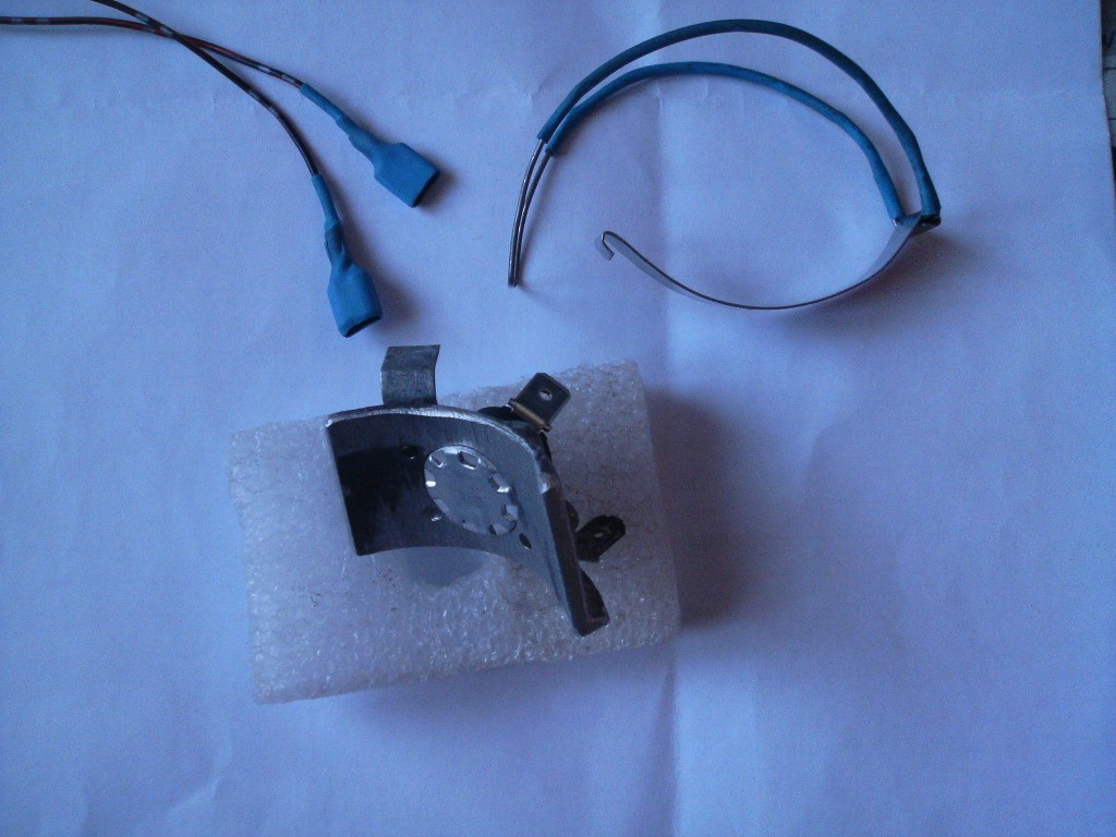

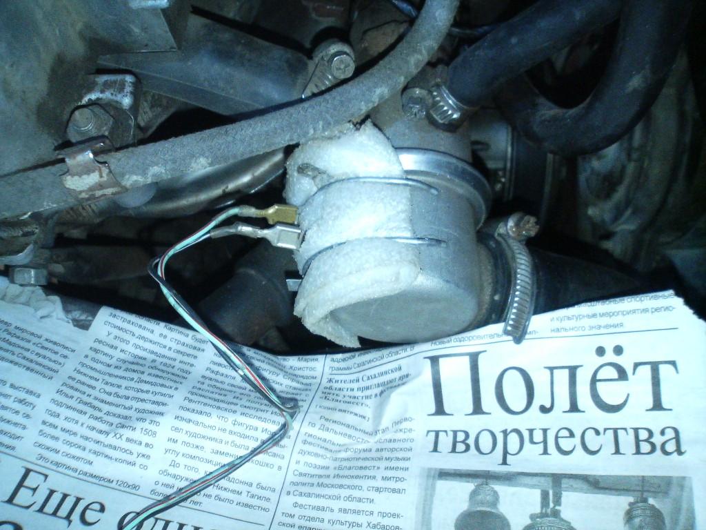

Теперь - о главном - включении этого доп. карлсона. Использован термопредохранитель KSD302 с порогом срабатывания 75С и с нормально замкнутыми контактами. Карлсон включается через реле ... .3747 с НЗ контактами. Используются KSD302 повсеместно: в электроводонагревателях (титанах), микроволновках, в блоках питания крепится прямо на обмотках трансформаторов, и т.д., с различными температурными порогами. Если найдете с нормально разомкнутыми контактами, будет еще лучше: KSD302 расчитан на 250В и 10А, можно карлсона подключать напрямую, без реле.
Вот такой он, KSD302, уже в самодельном "теплосборнике", с креплением:
Для более точного срабатывания зимой/летом, прикрыт "теплоизоляцией". :smile_tmi:
Установить можно в желаемом месте.
На отводящем шланге радиатора (можно сместить в самый низ, к радиатору):
На подводящем шланге радиатора:
На термостате:
И еще один момент: повода применять меньшего сечения (0,5квадрата) - для уменьшения теплоотвода от KSD302.
Второй момент: через KSD302 и диодную развязку можно включать любой штатный карлсон.
Согласитесь, это проще, чем постоянно посматривать на указометр температуры и вкл/выкл кнопку...
