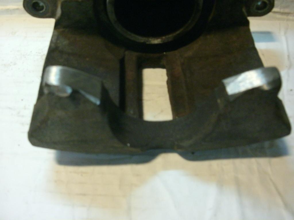

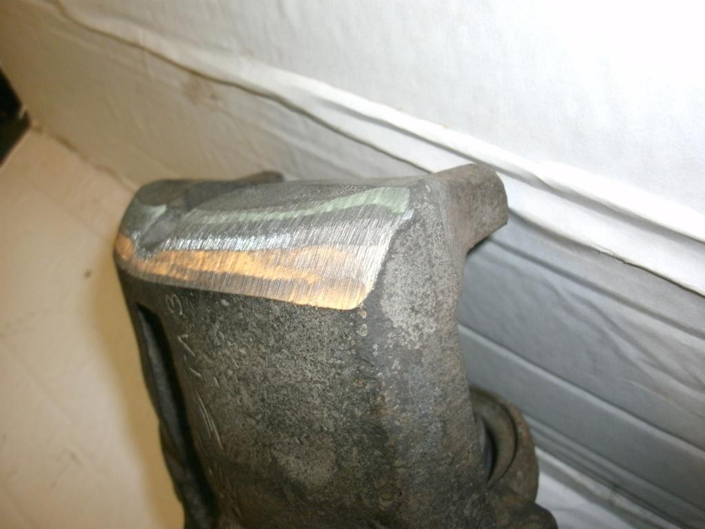

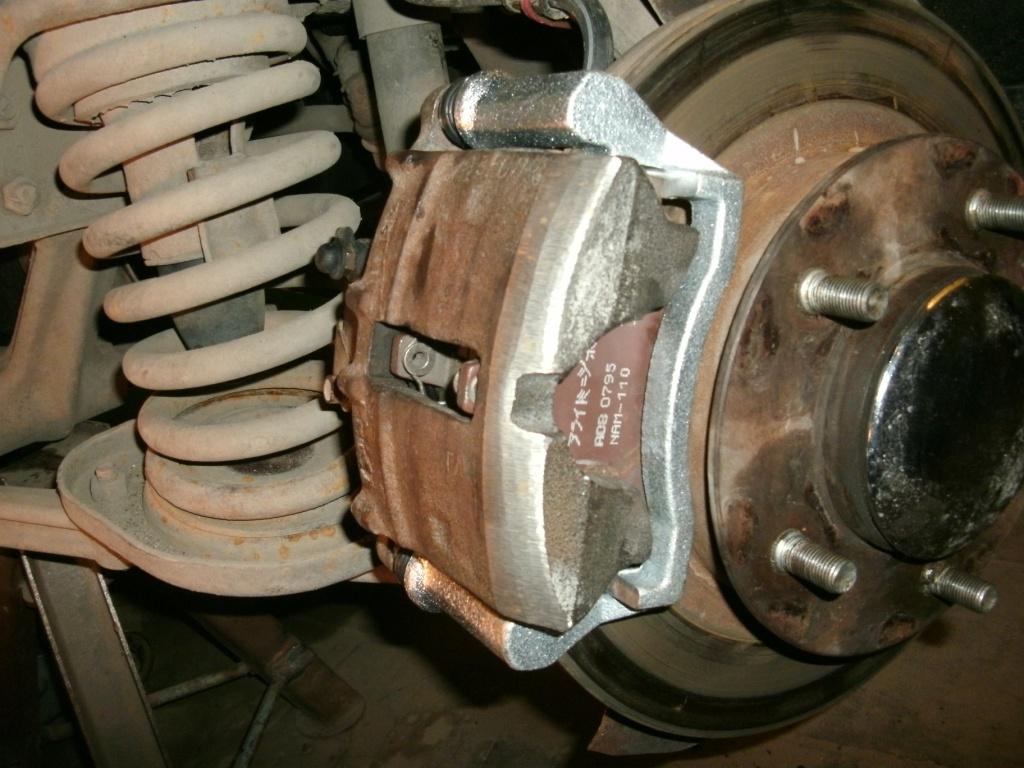

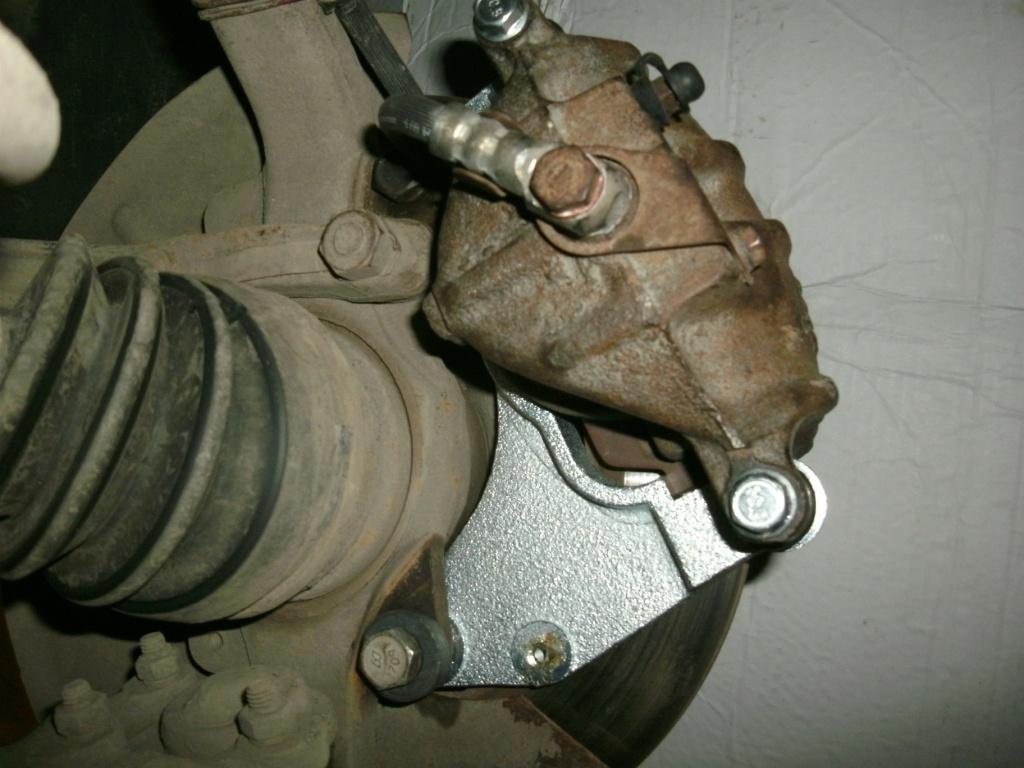

Всем привет. Суппорта ГАЗ с родными скобами проблема поставить. Перемычка на скобе упирается в тормозной диск и не даёт суппорт глубже одеть на диск. Суппорта надо обтачивать очень много. Либо колёсные диски с большим вылетом ставить.Скоба Вектор имеет изогнутую перемычку и она огибает тормозной диск.
Поставил на перед суппорта Газель-Волга. Диаметр поршня суппорта 57мм. У суппорта 2108 диаметр поршня 48мм. Нивовский суппорт три поршня в пересчёте на один поршень ф=52мм.
Суппорт Газ на 16% имеет большую площадь поршня чем 2121.
По ощущениям тормоза лучше чем на Калине.
На данный момент установлено :перед- суппорта ГАЗ Ф57мм. Скобы суппорта и тормозные диски вентилируемые Вектор -Торнадо-Дарбис . Скобы суппорта без переходных пластин.
зад :суппорта 2108 +диски тормозные 21214-3501070-10 нового образца диаметром 285мм + статический регулятор -колдун 3\30. Вакуумный усилитель 2101.
Добавлено спустя 16 минут 35 секунд:
Спиливал на наждаке. Чугун сравнительно легко пилится.
Колёсные диски R15 ,R16 штампованые ВАЗ и литьё свободно встают.
