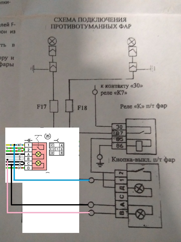

ниже приведена схема подключения к кнопке обогрева зад.стекла, к габаритам не привязана, ПТФ будут включаться своей кнопкой только когда включено зажигание

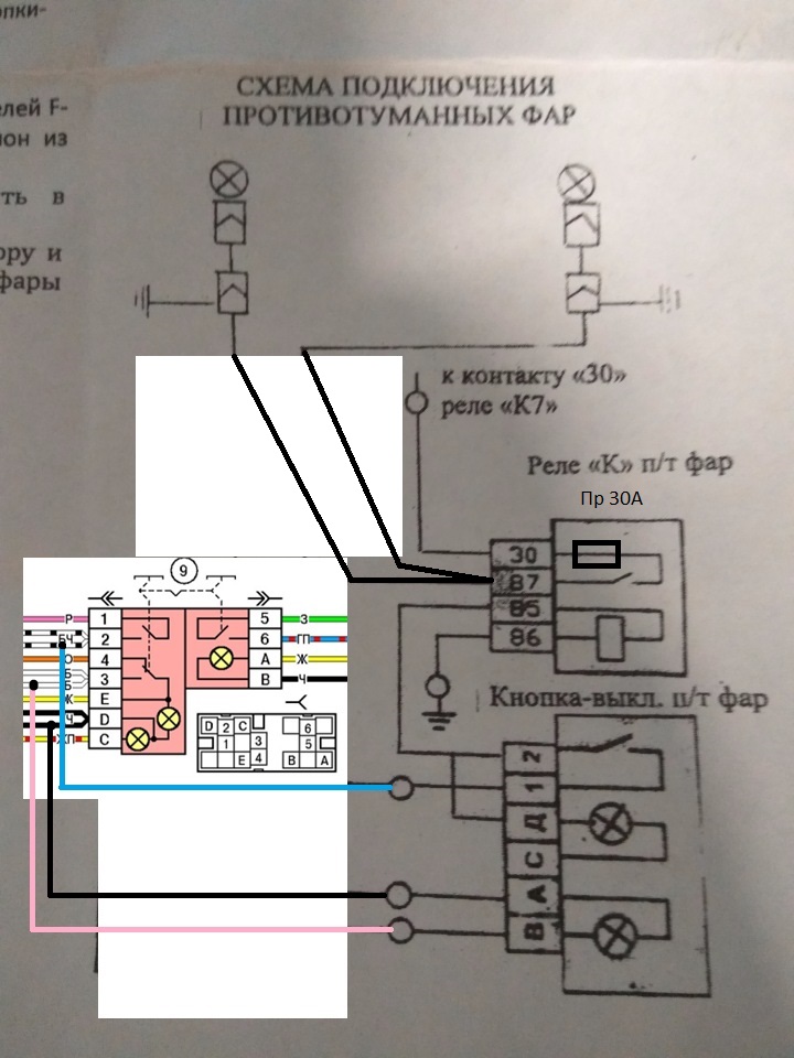

так у тебя в комплекте еще и реле и предохранителей НЕТ?
тогда лучше купи два в одном и колодку к нему
и соответственно схема будет выглядеть так
Вложение:
b6418427d650.jpg [ 147.22 КБ | Просмотров: 376 ]
RS0Y5-42-02D

pashka www писал(а):
Есть реле, есть предохранители отдельно 2шт.
у тебя комплект от приоры, он подразумевает установку клемм предохранителей и реле в монтажный блок приоры, тебе кроме клемм для реле размером 6.3мм ничего более не подойдет, поэтому тебе необходимы сейчас колодка для реле и две колодки для предохранителей, исходя из вышеизложенного проще будет купить реле со встроенным предохранителем и колодку к нему (см. мой предыдущий пост)
Монтажном блоке должна быть пустая колодка под реле
в приоре ДА, в Шниве НЕТ
зы открой крышку у левой своей коленки и убедись в этом
в монтажном блоке Шнивы имеется место под реле К8 (реле ПТФ), только твой комплект к твоему монтажному блоку не подойдет, поэтому будет более проще установить реле рядом с монтажным блоком
