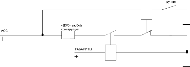

И снова здравствуйте!
А так не проще будет?
Всем удачных инсталляций!

OhranSistemAvto, если забудешь выключить габариты и не поставишь на ручник - ДХО будут гореть : При включении ближнего света ДХО продолжают гореть.

fox77, это можно забыть сделать (хотя тебе еще рано про склероз :smile_bigsmile: ) и попадаешь под нарушение.

sansanych, кстати в варианте с ПТФ можно брать плюс с замка зажигания и подавать на кнопку ПТФ (разорвав приход с габаритов). Правда кнопку нужно не отключать.
