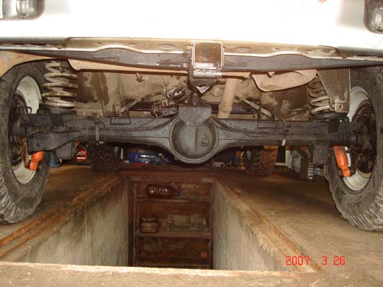

После установки стало намного приятнее проезжать всевозможные ухабы и рытвины. Машинка просто парит над дорогой. И самое главное - пропали резкие сносы и взбрыкивания кормы. В общем очень доволен! Впереди испытания на прочность в говнах.
Здесь остальные фото:

Шниваход, Черчежи пожалуйста в студию ( желательно с фото и коментариями :smile_bigsmile: )

Кузьма, рычаг разрабатывал не я по этому технологию изготовления можешь спросить здесь:

Шниваход, толковое изобретение...а не подскажешь ли .ход подвески ...я имею ввиду полный ход моста...не выламывает шаровую на рычаге??? :

CATAHEHOK, ну кто бы тогда ставил девайс на машину, если бы что-то выламывало? :
Ходы подвески буду тестить в скором времени.

Кузьма, ето кообще кострукция зачетная...усилия на верхние тяги ,теперь принимает вот ета штука...а она намного мощнее

Шниваход, ...я понимаю....конструкция то не сложная..но надежно...с виду...жескости прибавило????7
+ убирается тяга Панара, которая при больших ходах сдвигает мост. У меня из-за этого подклинивало колесо в арке.
