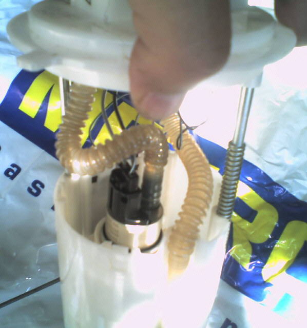

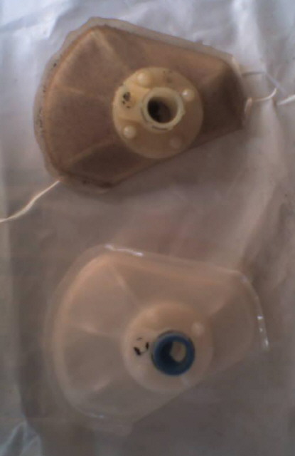

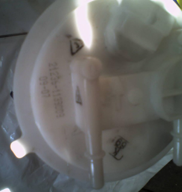

21230-1411020-90. Прошивка B122HR91 Пробег 12 тыс. На новой сетке не снята заглушка (синяя) 21236-1139009 Маркировка ЭБН 21236-1139009. Машина 2007 года

Название изображения: Сетки бензонасоса бу и новая 12тыс.км

Название изображения: Верх ЭБН 21236-1139009

Название изображения: Верхняя часть ЭБН 21236-1139009
Добавлено: Вт Июл 22, 2008 01:17

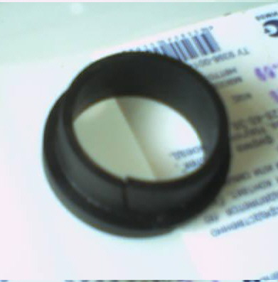

ЭБН машины 2007 года 21236-1139009 Сальник родной порванный и самодельный на скользящую вилку заднего кардана 2123-2201012. Сделан из масляного патрубка Нивы Размеры, мм: диаметры 40/34/30, ширина 5+10. Не резкий снимок. Снято при замене сальника скользящей вилки заднего кардана 2123-2201012 Tirsan kardan. В правой части снимка виден красный колпачек на штуцере.

Название изображения: Сальник родной порванный и самопал

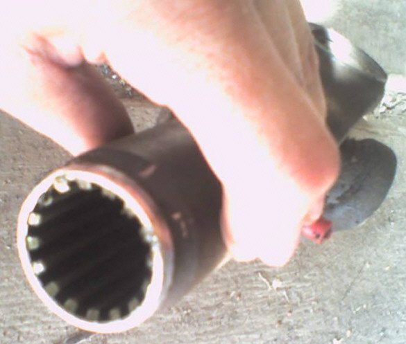

Название изображения: Шлицевая скользящей вилки заднего кардана 2123-2201012

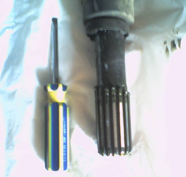

Снято при замене сальника скользящей вилки заднего кардана 2123-2201012 Tirsan kardan. Люфта не было. Пробег 12 тыс. Отвертка положена для масштаба. Обойма сальника на валу. 2123-2203012 Tirsan kardan 2123-2201012 Tirsan kardan
Название изображения: Шлицевая заднего кардана 2123-2201012
