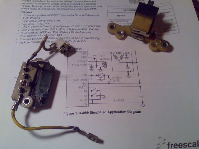

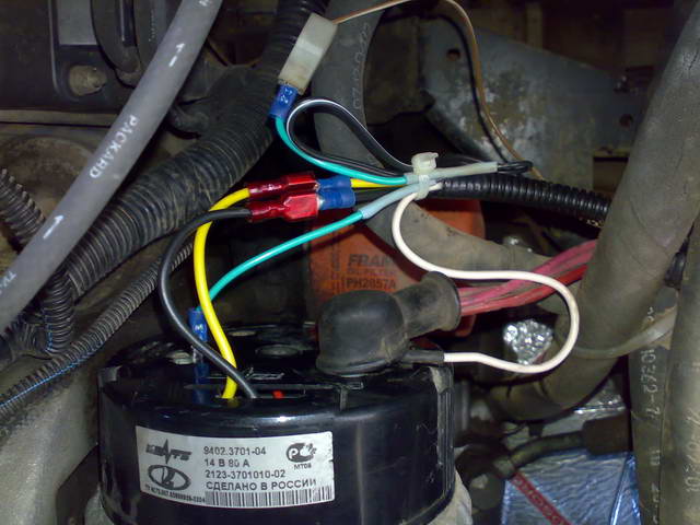

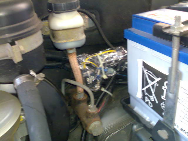

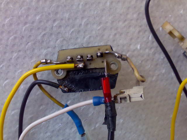

Вынесенный регулятор находится в пластиковом пакете сзади аккумулятора Из генератора выходят два провода, остальные подключены к клеммам. Регулятор со всеми проводами, готовый к установке Провода на микросборке - два припаяны, остальные на клеммах

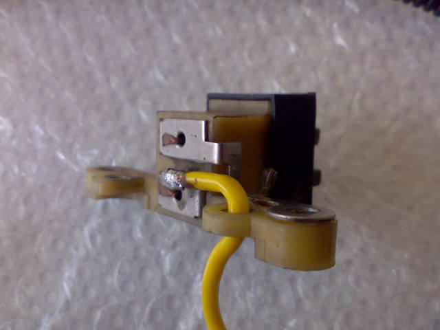

Один провод припаян к контакту щеточного узла Регулятор разделен на две части - высверлены заклепки и разрезаны два проводника http://www.chevy-niva.ru/viewtopic.php?p=2159666#2159666 в "Железяке" 10.02.2009 - только правый. Также были поводок и щетка, но тоже правые.
