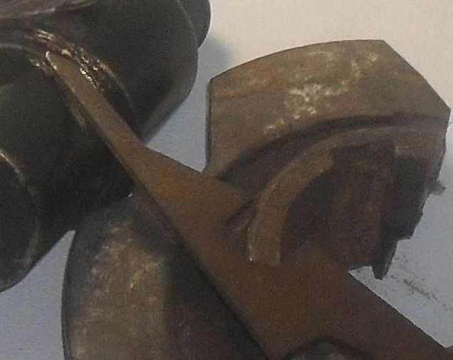

Название изображения: Разборка термостата
Добавлено: Пт Янв 18, 2013 11:04

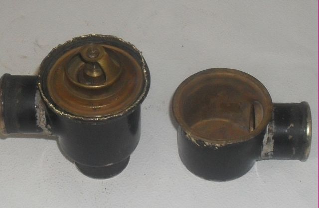

Добавлено: Пт Янв 18, 2013 11:03

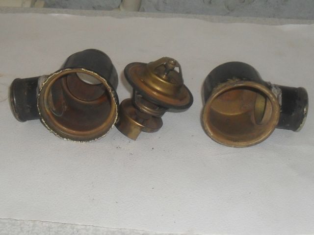

Добавлено: Пт Янв 18, 2013 11:00

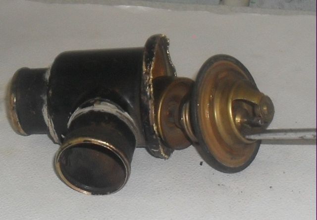

Главное 2-3мм подковырнуть а дальше по кругу идет легче.  Под патрубком отгибать можно меньше а на свободном участке под 90гр и разламывать.

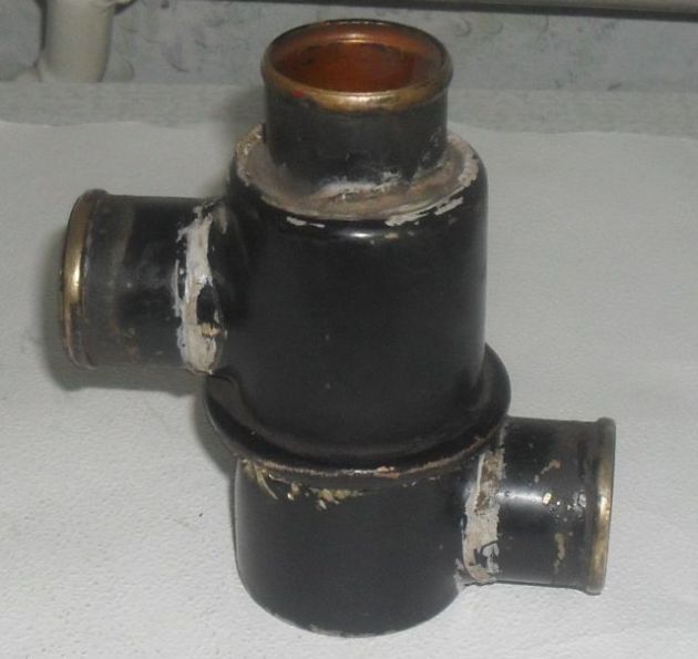

Добавлено: Пт Янв 18, 2013 10:59

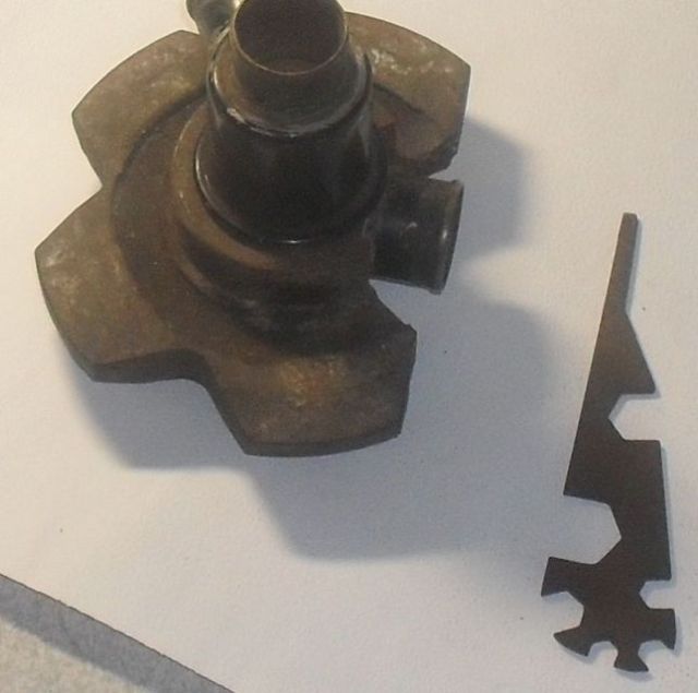

Название изображения: Термостат в оправке рядом отвёртка которой располовинивал
Добавлено: Чт Янв 17, 2013 23:15

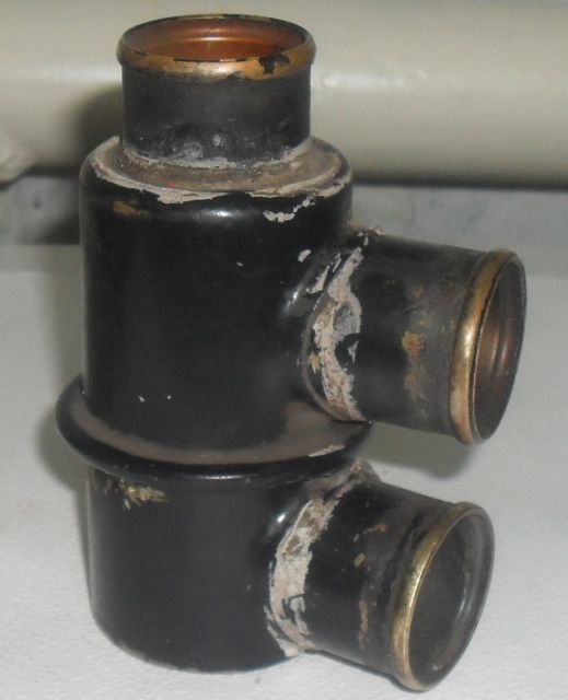

Название изображения: Разбор термостата 2106 (неразборного)
Добавлено: Чт Янв 17, 2013 21:24
