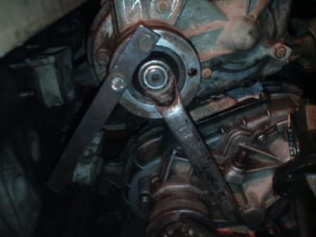

Название: Открутить гайку хвостовика
Описание: Пластина толщиной 8-10мм, длиной 200-250мм, просверлены отверстия для болтов для крепления к фланцу.
