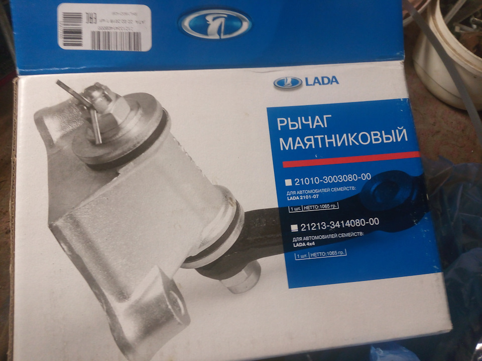

За такие деньги (700) сейчас только синее дерьмо, которое у меня и стоит: 2 китайских подшипника без какой-либо маркировки производителя
Купи от 213й нивы. Там без подшипников :smile_bigsmile: :smile_bigsmile:

Купи от 213й нивы
Сошка не подойдёт. Сейчас выпускают сошки с разными посадочными диаметрами. Если маятник был с подшипниками, то никаких проблем при их замене нет.
себе поставил маятник от 213й нивы. авто 2014года. На родном оську сломал, потом в разных местах читал, что на втулках ось ломает реже, чем на подшах. Втулки менее жесткие. Либо усиленный со стальным корпусом брать.

В общем, концепция поменялась - сошку нашел. собрал, поставил на машину. Но это не надолго, надеюсь - корпус, подшипники и ось - дерьмо кооперативное, так что буду строить новый с японскими подшипниками, но в оригинальном корпусе.
Посему куплю такой ВАЗовский заводской маятник в сборе под переборку, можно с неисправными подшипниками и гнутой сошкой, главное - оригинал и с целым корпусом и осью

Ось лучьше выточить из нормальной стали а подши поставить ролики.
Поищи тему по переделке.
