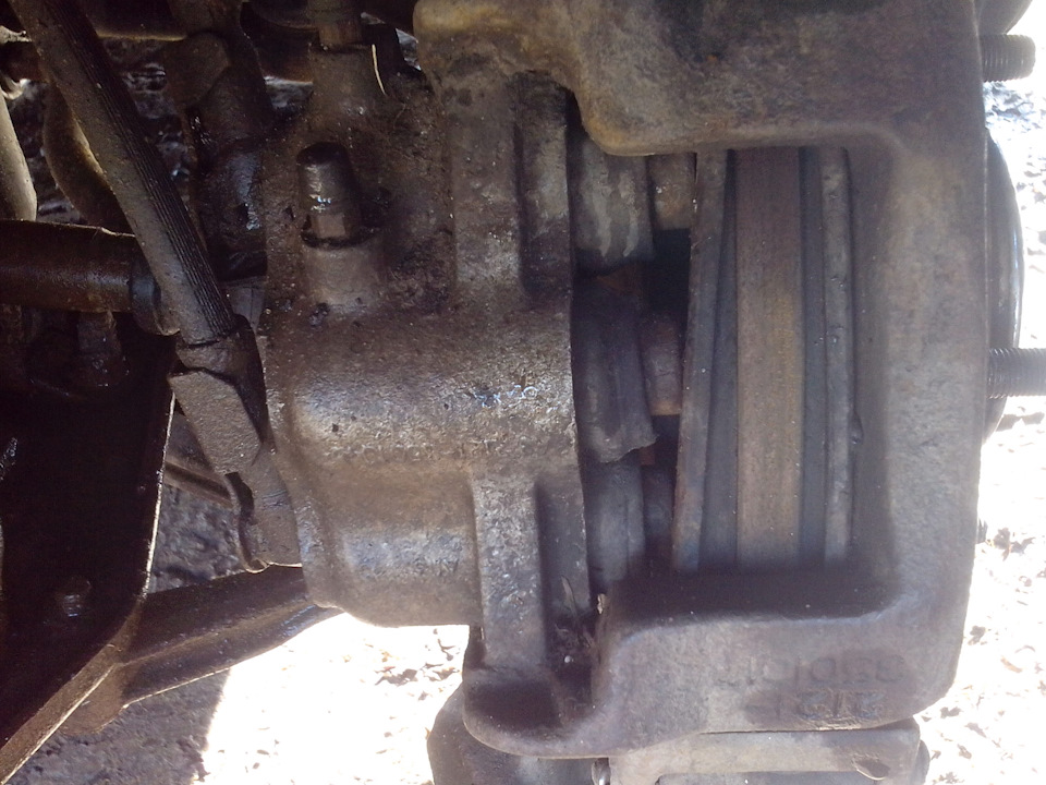

@StasR , Стасян, не погнал я ее сегодня чинить, может завтра в гараже по пробую супорт разработать, не хочется тав все спалить полностью, может подш таки выжил.... Но причина явно в супорте, я утром чуть проехал, нагрелся именно диск...

@StasR , Стас, щас супорт снял, заклинивший был средний поршень, разработал собрал, все норм...
Добавлено спустя 2 минуты 11 секунд:
@Dron2003 , @Serg_iz_Kolomny , зря смеялись над Брембо))) Вчера поливал, шипело конкретно, сегодня пару раз по пробовал с сотни оттормозиться, биения не появилось))

@SHEWIK , Ром, я года два назад хотел цилиндры менять, тоже подклинивали. Доже здесь жаловался. Купил новые, но до сих пор лежат. Уже и в Сочи и в Питер и в Казань сгонял. Разработаются, главное чтобы грязи под пыльниками не было. Ну Ты сам понимаешь, что ШНива она для русского сделана. Внимание и заботу любит. Америкос на ней ездить не сможет.
У мну на Ниве так было
Разработал.
