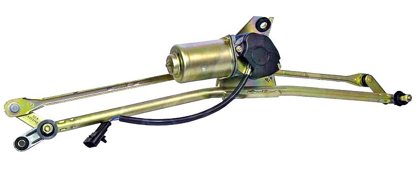

Трапеция продается отдельно
http://baza-vaza.ru/bazavaza/catalog/2445/132156/
А где именно сломалось?

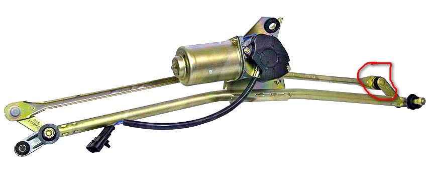

вот здесь,красным обведено, то есть ось шатуна просто выпала из пластикового стакана тяги.
добавлю маленько, домой приехал уже темно было, при свете фонарика честно говоря так и не понял как оно там крепится.

Я думаю, это можно починить, скрепив тягу и шатун заклепкой.

@M@UGLI, для ремонта докупИ пластиковый ремкомплект. :smile_nod:

навряд-ли,там подвижное соединение, ось шатуна в пластиковом стакане(стакан запрессован (вставлен в тягу)),единственное что я так и не понял как она(ось) там фиксировалась изначально.
Добавлено спустя 2 минуты 20 секунд:
@HOMEr,если видел в продаже подскажи где???

@M@UGLI, наверняка Штоль знает, действительно ли подходят ремкомплекты от "Калины" и "2110" для Шнивы — подожди до утра... :smile_nod:

@HOMEr , ну по твоей ссылке же видно, что подходят! :smile_bigsmile:
