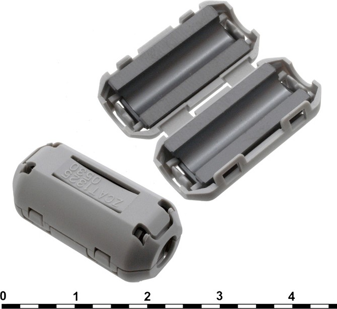

Самый простейший фильтр можно сделать самому. Только надо ферритовое кольцо найти подходящего размера
В чипе-дипе их навалом, можно попробовать навертеть.
А почему нынче в такой цилиндр просто продевают провод, а не наматывают на кольцо (как на картинке)? :smile_nerd:

Сообщение Добавлено: 18 дек 2023, 12:09
    5895
  •  9148
  •   39
  •  08 июн 2007, 10:22
Это фильтр для подавления наведенных помех. Устанавливаются, как правило, на кабели передачи данных, аудио/видео кабели. Хотя и на блоках питания на выходной кабель тоже ставят. Провод из импульсного БП излучает радиопомехи как антенна передатчика, а интерфейсные кабели их принимают как антенны приемника.
