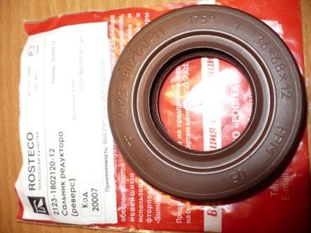

KaSt, Тот сальник, что я ставил (с перекрестной насечкой.... где-то фотка выложена) ни понравился мне сцуко... маслице из под него хорошо так сочится :smile_doh: А все потому что размер внутренний на 2 десятки больше чем нуна.... пружинку нуна укорачивать. Придет тяпло - буду нормальный ставить.. без выепонофф :
Насчет шайбы ты могет и погорячился... ну да видно будет...

Ага... вот он сальничег Изображение

K_I_A, не вижу на сальнике направление вращения, кроме того что указано на упаковке. М этоя первый раз вижу родной шнивский сальнек! Я пружинки сразу укорачиваю на сантиметр примерно.

KaSt, Ну это на фотке не видно... а на самом деле есть.... Причем перекрестная насечка, типа реверсивная, т.е. по задумке его можно ставить ходь в перед хоть в зад...
Я вот чой-то не догадался пружину уменьшить... :
