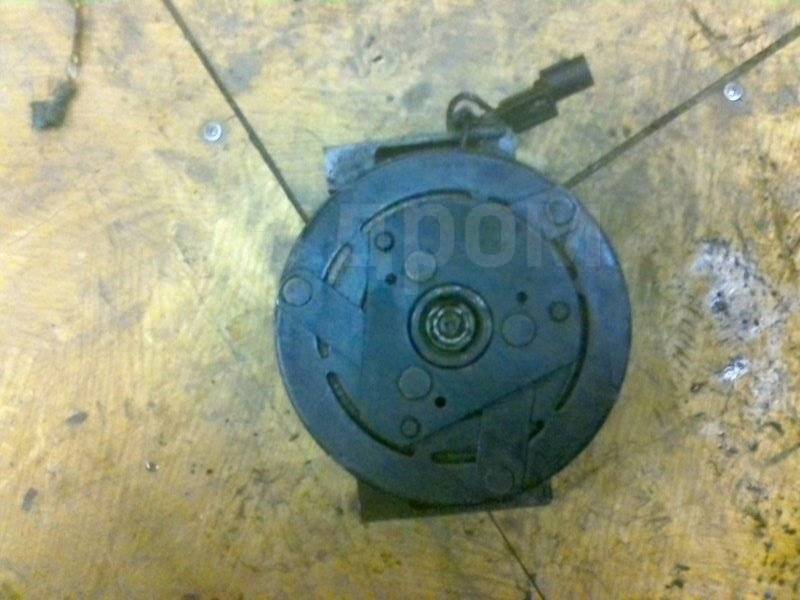

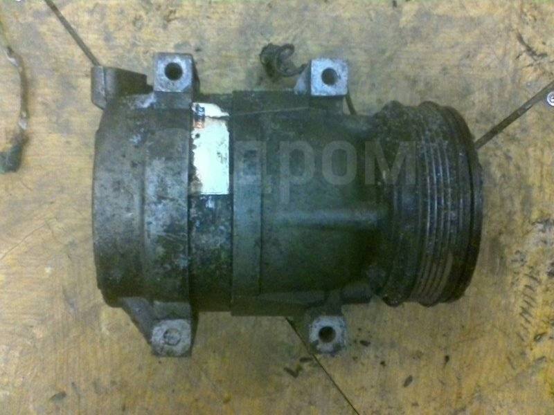

на моем китайце застучал компрессор , на авито купил (на местной разборке цены - космос) другой компрессор с убитым подшипником. он принципиально другой по конструктиву , но один в один по крепежу/трубкам и т.д. к слову это самый распространенный тип компрессора для тиго , а мне же "повезло" купить авто с самым редким типом кондея . по факту выяснилось , что не только убитый подш , но и провернутое посадочное под него и шкивы походу ударены . есть биение и на шкиве и на прижимном диске . посадочное восстановил , шкив можно заказать новый , а вот прижимного диска - нет . ни в каталоге , ни где . вымученные всем известные ИИ вывалили несколько картинок компрессоров , выбрал визуально схожие . как оказалось похожий компрессор стоит на ниве и лачетти . на драйве нашел описание замены подша на ниве - все один в один как на китайце. подшипник тот же , съемник прижимного диска такой же....закрались подозрения о совместимости шкивов , корпус меня интересует в последнюю очередь. вот и ищу кто может промерить необходимые элементы .
Вложение:
1614909911266_default.jpg [ 57.51 КБ | Просмотров: 809 ]
Вложение:
1614909911298_default.jpg [ 57.02 КБ | Просмотров: 809 ]
это компрессор тиго
