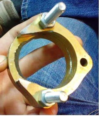

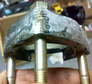

по поводу проставок:
вот те чертеж, ежели есть токарь - нихт проблемм, ежели нет, то колхозь из нивских проставок.

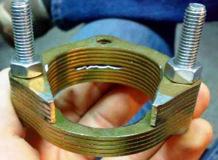

Если с токарем беда, то можно набрать из прижимных планок на шаровую классики.
Продаються они на авторынке по 10 рублей штука. Толщина 2мм.
