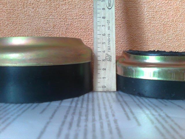

А вот и высота купленых резинок:

Ne0N, судя по фотке у тебя комплект лифта резиновый)
ШН 2006

Металические проставки еще не готовы (надо отверстие просверлить).
Так что у меня конгломерат резино-металический лифт))

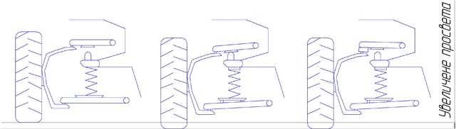

Я тут набросал схему (корявенько , конечно, но смысл передает):
На левой картинке профиль подвески в стоке (растояние от отбойника до верхнего рычага в норме)
На средней картинке резиново-шайбочный лифт. Казалось бы цели добились, машина приподнялась, уже можно вкрячивать большую резину. Но обратите внимание на верхний отбойник. НЕ ГУД!
На правой картинке устанавливаеться проставка под шаровую. От этого клиренс не растет, но ход колеса в низ приходит в норму.
Я делаю как на самой правой картинке, так что это не совсем резиновый лифт.
Были бы точные размеры рычагов и прочего, можно было сделать кинематическую схему работы подвески.
