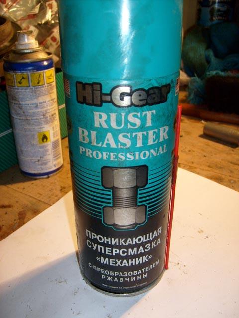

Закончен второй день трудового подвига.
За день сделано следующее:
Перепресованы все втулки реактивных тяг
Сделан лифт задка
Когда начал выпресовывать втулки проклял все, но это было только пол беды.
Главная засада была в запрессовке, покупной запресовщик был проклят и выкинут в угол гаража, из болта М14х200 и кучи шайб был собран РАБОЧИЙ запресовщик. Следующая загадка была как загнать металлические втулки внутрь уже запрессованных резиновых (разница в диаметре 3-4 мм). Случайно нашел какуюто мебельную заглушку в виде полусферы нужного диметра, только благодаря её справился.
Машина с лифтованным задком смотритьс прикольно, этакое зубило))
Отбойники за пружины не цепляют, с панарой тоже все не критично (вроде не надо удлинять).
Как закончу все будет подробный фотоотчет с советами (уже бывалых) мастеров))

Антон, болты открутились все, правда плечи ноют.
Но благодаря этой штуке болгарка не понадобилась.
Не сочтите за рекламу (R)
У меня тоже была идея менять в сборе, но мне захотелось перепресовать. : Еще я видел комплекты реактивных тяг только от классики, а тамвтулки не одинаковы (есть большие и маленькие). У меня все тяги бод большие втулки, тешил их оставить.
