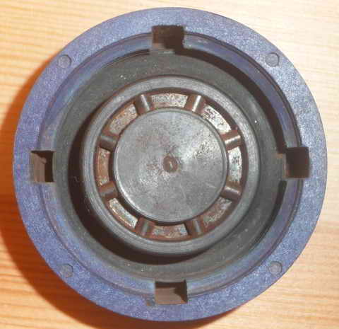

Петруха писал(а):
Тут всё пережевали:
http://www.chevy-niva.ru/viewtopic.php? ... 84#1939384
Клапан должен быть такой:
А тот двойной что на фотках выше - "имитация" клапана как в опелевских (он-же Chevrolet, Daewoo) крышках.
У синих крышек шаг резьбы другой, чтобы плотно закрылась, надо срезать часть витков, или вложить в крышку ещё одно уплотнительное кольцо от другой крышки. Только учтите, что у таких крышек клапан открывается при 1,4 атм.
yaro писал(а):
Wlad, вот фотки:
Выпускной клапан не работает по причине скончавшейся пружинки (давление не держит, все время открыт). Со впускным все в порядке
