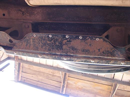

Купить ее естесно можно. Ставить - тоже не проблема даже без ямы. Но стандартная защита заднего бампера помогает только при средних ударах о грунт. Проверено, ибо у меня такая есть (могу продать по сходной цене).
То, что я вынужден был сделать вместо нее, есть вывод, к которому я пришел, после регулярной езды по вяцкому бездорожью.
Кроме того, что я снял стандартную защиту бампера, я отказался и от фаркопа тоже. Т.к.:
1. в грязи фаркоп впивается в грунт и не защищает бампер.
2. в связи с конструктивом и положением, фаркоп чаще цепляет за грунт и долбает задок.
3. Частые удары о грунт через фаркоп передаются непосредственно на кузов.
В результате были приняты 2 решенияь:
реш1 - обрезать бампер, сдвинув номер максимально вверх, пересверлив дыры. Приятель воплотил, номер влез под обрез.
реш2 - сделать лыжу. Это сделал я.
Решение 2 имеет ряд "+"ов по сравнению с первым. А именно:
1. бампер остается прежним, т.е. сохраняется заводская эстетика и соответственно влияние приблуды на цену авто минимально.
2 Удар о грунт скользящий. При ударе жесткость от прогиба "ковша" обеспечивает квадратного сечения загиб листа, вставленный в этот ковш.
3. Удар приходится в бампер, и не бъет непосредственно в кузов.
На всяк случай еще раз привожу ссылки на эту доработку:
http://www.chevy-niva.ru/album_pic.php?pic_id=14977
http://www.chevy-niva.ru/album_pic.php?pic_id=14976
Лыжа бампера на фотках не мытая, но очищена от кочек травы и корней.
Результат - за прошедший летний сезон при езде в весьма жестких дорожных условиях при ударах не токмо о грунт, но и о пни спиленных елок бампер цел.
