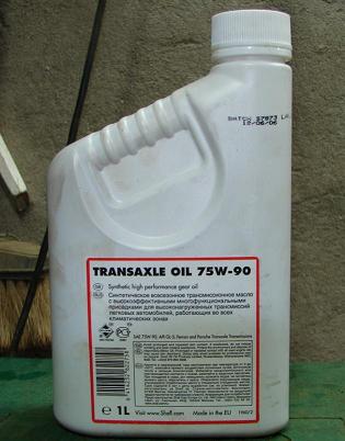

посмотрел:
- в движок залито Shell Helix Plus 5w40 полусинтетика - но я такого масла в инете не нашёл. Если 5w40 - это синтетика, а полусинтетика это 10w40. Похоже союзовцы ошиблись малость... или где они нашли такое?
- в трансмиссии залито Shell Get%%%% какое-то, не мог разобрать и в инете не мог найти 75w90 синтетика. Анатолич, это нормально, что в мостах залито 75w90? В какой-то ветке форума видел, что люди говорят ни в коем случае нельзя кататься с таким маслом в мостах... Что скажешь по этому поводу?
Патриот 2013, Шнива 2004 (Шнива 2007 продал), Ларгус 2013, ГАЗ-69А (1969 г.)
Прально будет Shell Helix Ultra Plus 5w40. (Токмо про Plus не помню :smile_nod: ). Ездил на нем до 13 тык за раз. Нет нареканий, пральное масло. Моет движок хорошо.
Shell Getriebeoel EP 75W90 GL-4 - это должно быть в спецификации GL4 в КПП и раздатке, НО НЕ В МОСТАХ!!!.
Вот это у тебя должно быть в мостах (а я себе залил и в коробки) В надписи (на фотке неразборчиво) неразборчиво написано API GL5.
