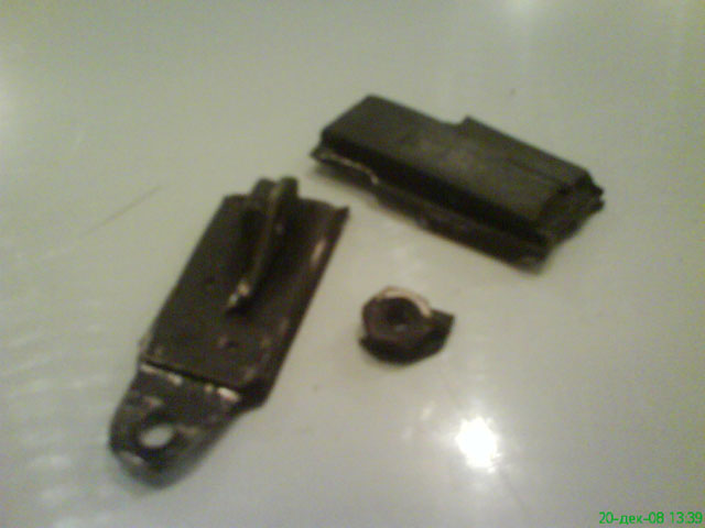

подскажите почему успокаитель рассыпается раз в месяц
с августа это уже пятый.И тот что стоит сейчас походу тоже присмерти. :

klayss81, Может в натяжителе дело? Цепь болтается, вот его и разбивает...
klayss81, скорее всегоФедор213 прав. Я бы разобрал и посмотрел все внимательно. У Апостола было подобное и после очередной замены успокоителя у него движок на дороге просто клина словил.

klayss81, Колюха!!! Адназначна цепь молотит по успокоителю со всей дури... Причин может быть несколько, но основная - цепь нормально не натягиваиццо. А ваще, ты давно менял всё в комплекте - цепь, звёздочки, успокоитель, натяжитель и его башмак?
