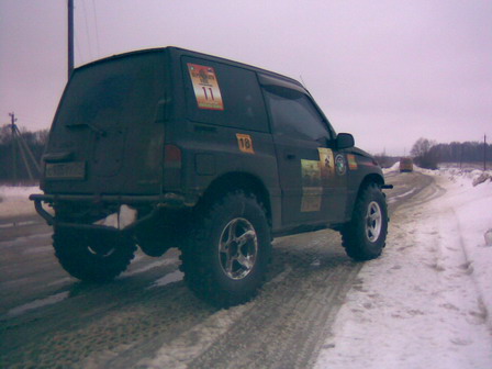

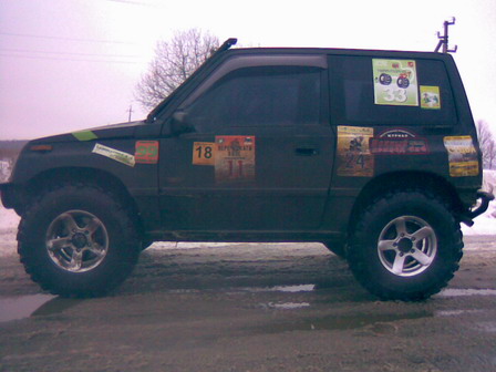

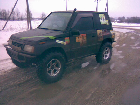

Дмитрий из Тулы, ПОЗДРАВЛЯЮ!! А какие действия собираешься предпринимать, чтобы их впихнуть? Бодилифт?

Спасибо!
ВотЪ. Только резка арок, передние снизу (поворачивать не дают), задние - пока не делал, сверху.
Вал привода отдал на завод, и шестерни от своей раздатки - бум ждать.
Только я пока не определился на сколько мне надо понизить понижайку.
Если менять только одну ступень, то надо делать только две детали, но понизить можно только на 10%, если надо больше - то делать еще одну деталь, а она самая сложная. Вот и думаю хватит ли мне 10% если колеса я увеличил тоже где-то на 10%

Дмитрий из Тулы, Ждем резки арок! И фоток в диагональном вывешивании : : Хотя вот в чем еще плюс сузуки - не влезут в резаные арки - бодилифтнул маленько, и всех делов...
