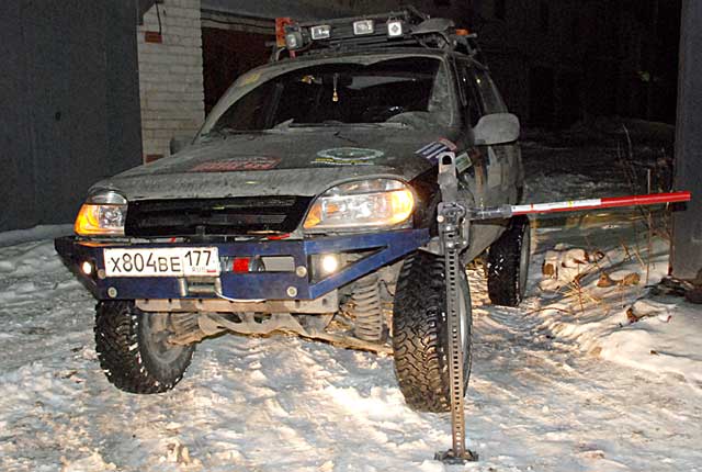

судя по шинному калькулятору BFG MudTerrain 215/75 на 15 дисках на 18мм выше и соответственно на 40мм шире моей И-511 на Титан-Техах
Федор213, так и есть. Если стоят подкрылки- или придется их снимать( но нет гарантии, что даже после этого при максимальных ходах в повороте нигде не будет цеплять :? )
Теперь о том, что использую сам. У мени МТ 215х75х15 на "нулевом" вылете. Про вылет- есть одно "но"... Я одеваю их только на выезды. Потому про ступичные подшипники ничего сказать не могу. Для того, чтобы не усложнять жизнь, не демонтировать подкрылки, не подрезать арки - установил дополнительные отбойники-дабы несколько ограничить ходы подвесок. Насколько это ухудшило характеристики геометрии-суди сам по последнему выезду... : : : А на предмет касания колесом кузова в предельных позициях- тестировал следующим образом: выворачивал руль влево(вправо) до упора, затем в этом положении "джеком" прижимал машину вниз, распирая им между бампером и косяком ворот. Так же и сзади(влево-вправо : )
