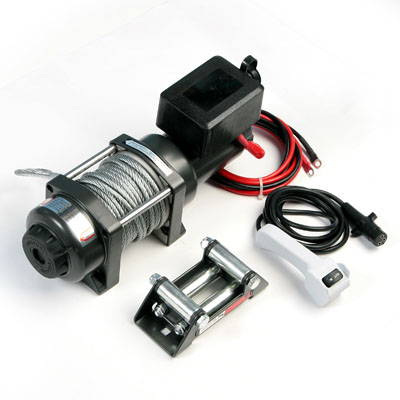

За 1500р можно купить моторчик стеклоподъёмника, а лебеда дешевле 16000 4тонная стоить ИМХО не может. Сам являюсь счастливым обладателем китайского куска говна "Ермак" на 1600(вроде) килограмм тяги. Гремит, сцукопипец, разбирал уже раза 4, хлипкая хрень, тормоза нет, мотор с последовательным возбуждением, щётки горят на раз, узел соленоидов сгоел, теперь вся фигня работает на 2х реле стартера от мерса. Приобретением доволен, т.к. осталась нахаляву :smile_nod: Планирую применять вместо тали, чтоб моторы вытаскивать из машинок.
Глянул прайсы: подобный электропипец стоит примерно 6000р...

anjey_osen, :smile_nod: Теперь понял, что о ручной. Думал, что выбрать из ручной... брал "Ермак" и ещё какую-то, кЕтай. у кетая, пока в центре города из сугроба-по-пояс(просто КУЧА СНЕГА :-D ) лебедился, зубья на храповике сорвал, ермак на 4т прошёл испытания на ура, отдал кузовщикам - уже 4 машины вытянули ей. Себе взял теперь это самое от ермака, как выяснилось-недооценил :-D сегодня УАЗик подвесил на тросах за морду, ради прикола. Без блока. Пипец.
Цены на цепи, блин, не радуют: с 8'мм звеньями сварная тут стоит около 650р/метр :smile_doh: Лучше уж трос восьмёрка 20м+20м(кусок отдельно, с коушами)+2 блока, корозащита, 5 шаклов 14'мм итд... Коплю на джек...
Забирались с УАЗиком на моей лебеде в подъём на пару: за кусок бетона блок, трос через блок на УАЗ и вперёд. Медленно, но верно взяли высоту в 10 метров по 40* уклону. С перекурами. Лебеда на постоянных магнитах, боюсь перегреть, а то звездец придёт.
Лебедь ЕРМАК электрическая NVN3500, 12V, 1588кг:

NVN3500, 12V, 1588кг 4 480,00р...
Поиск рулит!
Только эта... мотор на постоянниках и тормоза нет. т.е. перегревать _СИЛЬНО_не_рекомендую_ ! Ну и анкериться за что-нибудь, если останавливаешься при лебежении. А так всё, как у людей, 3 планетарки, никакая гидрозащита, легкосъёмный щёточный узел...
