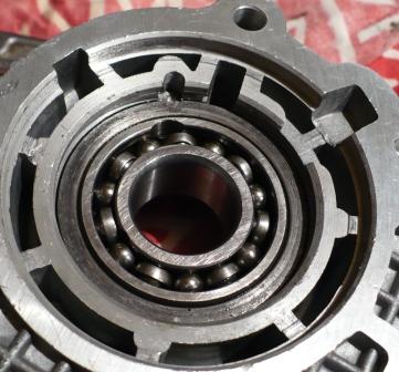

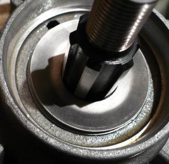

Поменял я подшипник в раздатке , ну вот типа отчет...
Применил сальник вот такой... понравился сцуко.. добротно сделан
Ну выточили мне втулку по чертежу, засадил туда подш вологодский ещё USSR на нем написано... древний :smile_nod: и добавил так сказать свою изюминку в конструкцию...
Вот он... изюм... штифт, который по замыслу в случае чего не даст провернутся проставке в корпусе крышки
Ну и последняя фотка Это Штатная маслоотражающая шайба, которую я выгнул придав ей форму тарельчатой... дистанционное кольцо выкинул... и поэтому без выгибания она трет по наружной обойме
