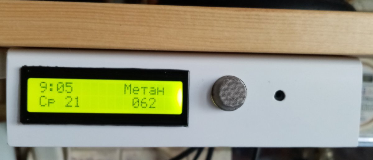

После нескольких ковидов стал хуже чувствовать запах бытового газа.
Варочная поверхность конечно с автоматическим отключением подачи газа при прекращении горения, но…
И да, нехватку часов и календаря в удобном месте тоже надо бы как-то искоренить.
В общем открыл свои закрома и нашел там жк дисплей 1602А с уже припаяным модулем I2C, модуль часов реального времени DS1307, датчик газа MQ4, пищалку и преобразователь переменных 220 в постоянные 5 В. Ардуины Nano у меня всегда есть в запасе несколько штук .
Дисплей давно валялся по причине своих монструозных размеров. Не нравился он мне в других задачах. Но для кухни, решил я, будет в самый раз. Тем более, что на него с обратной стороны рядом с платой I2C отлично становятся платы микроконтроллера и часов реального времени.
Корпус сделан из остатков секции венткороба из ПВХ.
Крепление комплектующих и частей корпуса исключительно термоклеем, электрический монтаж исключительно луженой медной проволокой 0,8 мм с кембриком при необходимости.

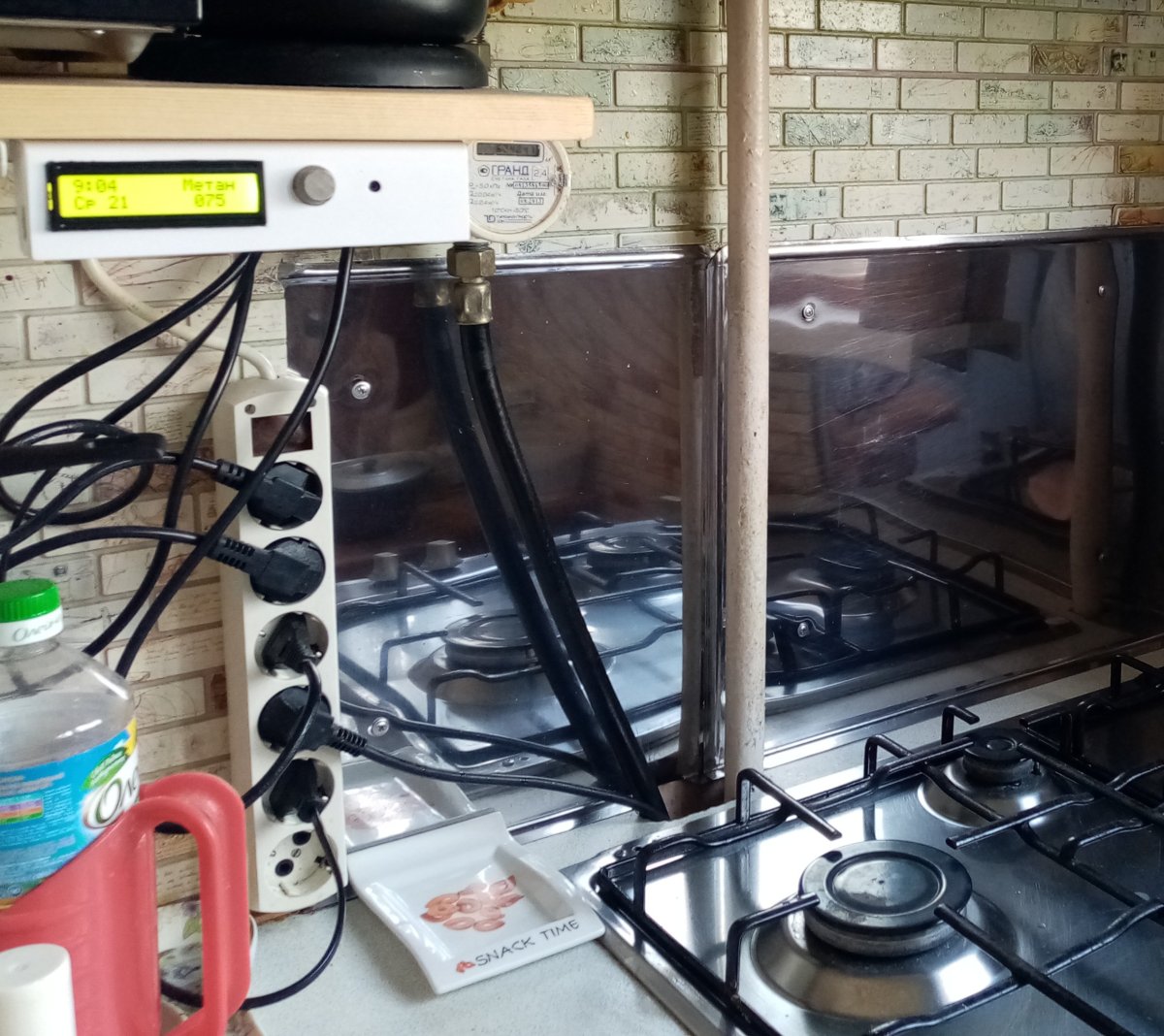

Пересчетом выходного напряжения датчика в реальную концентрацию метана заморачиваться не стал, так как задачей было сделать сигнализатор, а не измеритель. Поэтому на дисплей выводится АЦП сигнала датчика ( 0-1023). При отсутствии утечек АЦП находится в диапазоне 60-90 ( зависит от влажности ).
При расположении как на фото ( выше варочной поверхности на 500мм и левее на 300 мм) датчик поднимает своё выходное напряжение в 2 раза при негорящей открытой конфорке среднего размера в течении 3 сек.
Порог включения пищалки — 150. Я до АЦП 200 в метре от конфорок газ не чую. Где-то с 300 начинаю ощущать.
2.jpeg [ 234.86 КБ | Просмотров: 2277 ]
1.jpeg [ 123.29 КБ | Просмотров: 2277 ]
3.jpeg [ 57.26 КБ | Просмотров: 2277 ]

@aspb , Пилот с кучей проводов в непосредственной близости от конфорки - это бесценно! :smile_bigsmile:
.......Вот как бывает

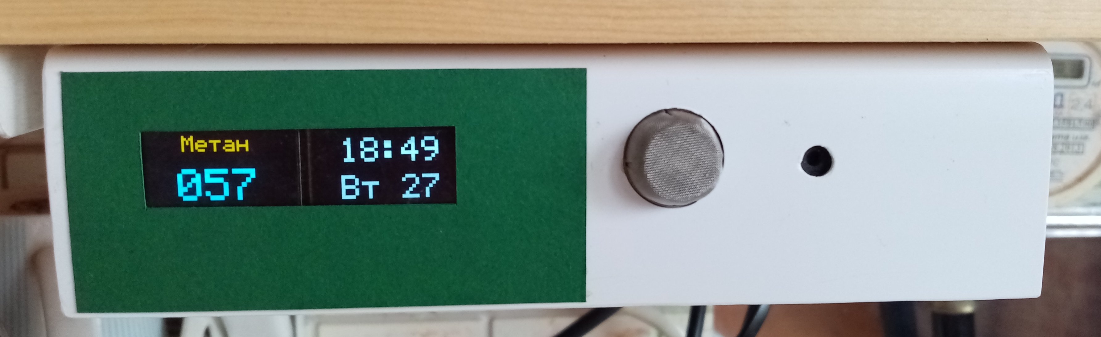

Заменил LCD дисплей на два OLED 0,96". Мне так нравится больше.
4.jpg [ 324.89 КБ | Просмотров: 2170 ]

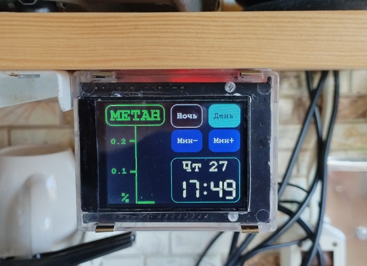

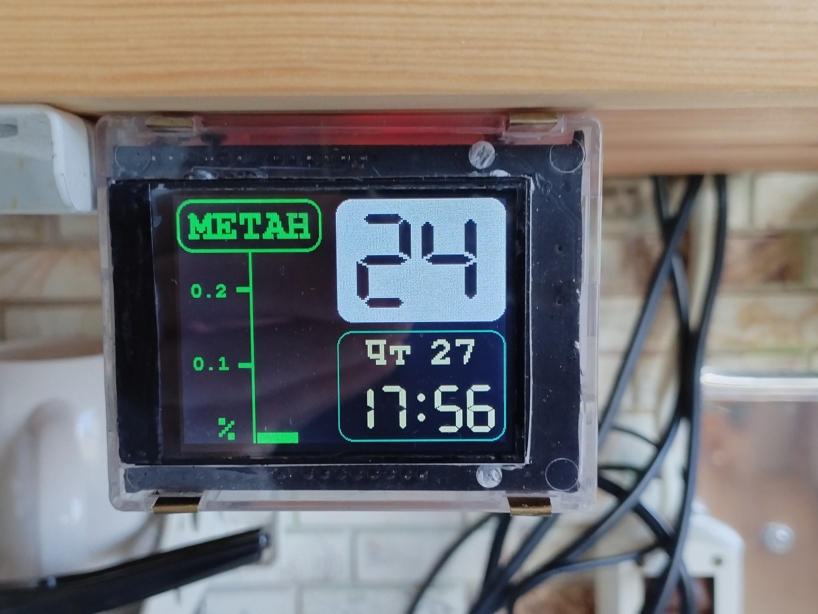

После переделки управления увлажнителем образовался лишний шилд TFT дисплей 2,4".
Корпус из двух пластиковых корпусов для Arduino UNO, собирается на самодельных защёлках. Блок питания внешний. Датчик метана установлен на обратной стороне ... хм... Луны.
Добавлен зуммер для таймера.
газ-тфт.jpg [ 272.61 КБ | Просмотров: 852 ]
газ-тфт-1.jpg [ 291.78 КБ | Просмотров: 852 ]

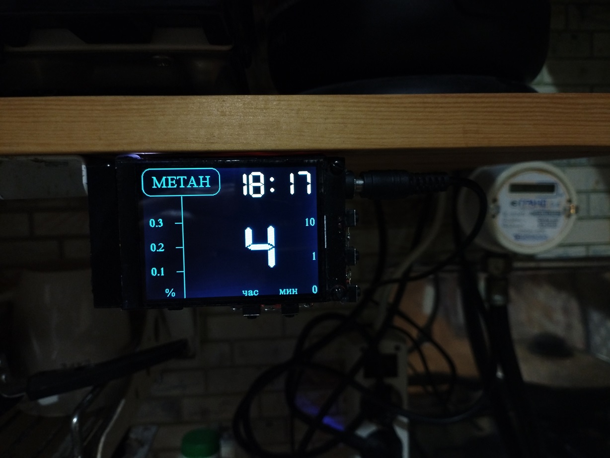

Образовался неожиданно симпатичный дисплей с неисправным тачскрином.
Сделал новый вариант без модуля реального времени. Управление кнопочное.
GAZ_tft_4.jpg [ 173.92 КБ | Просмотров: 164 ]
