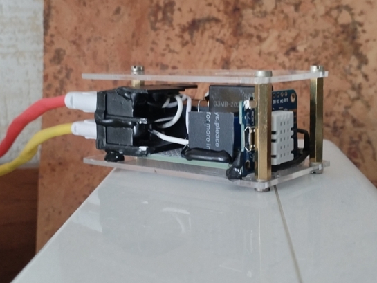

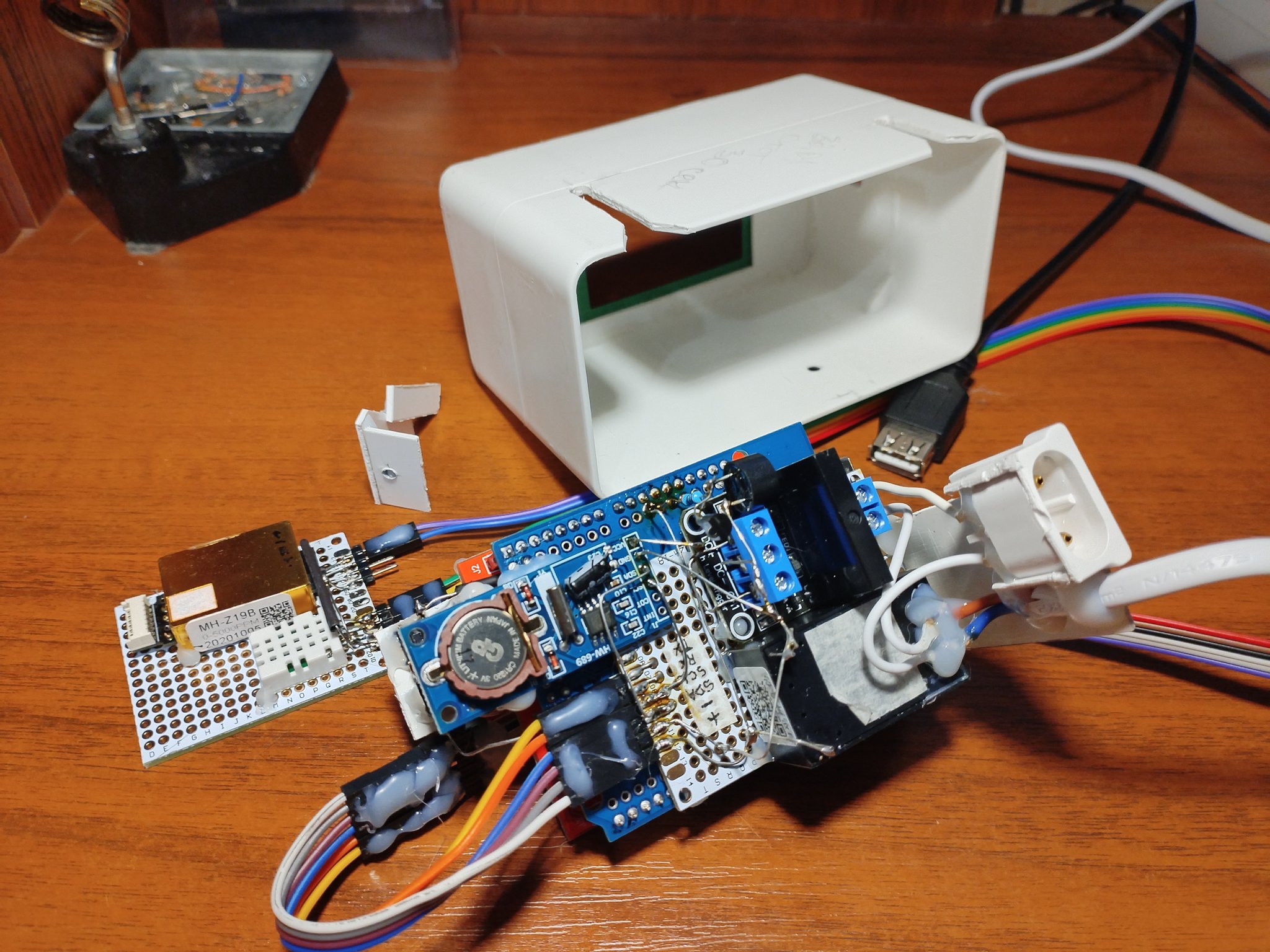

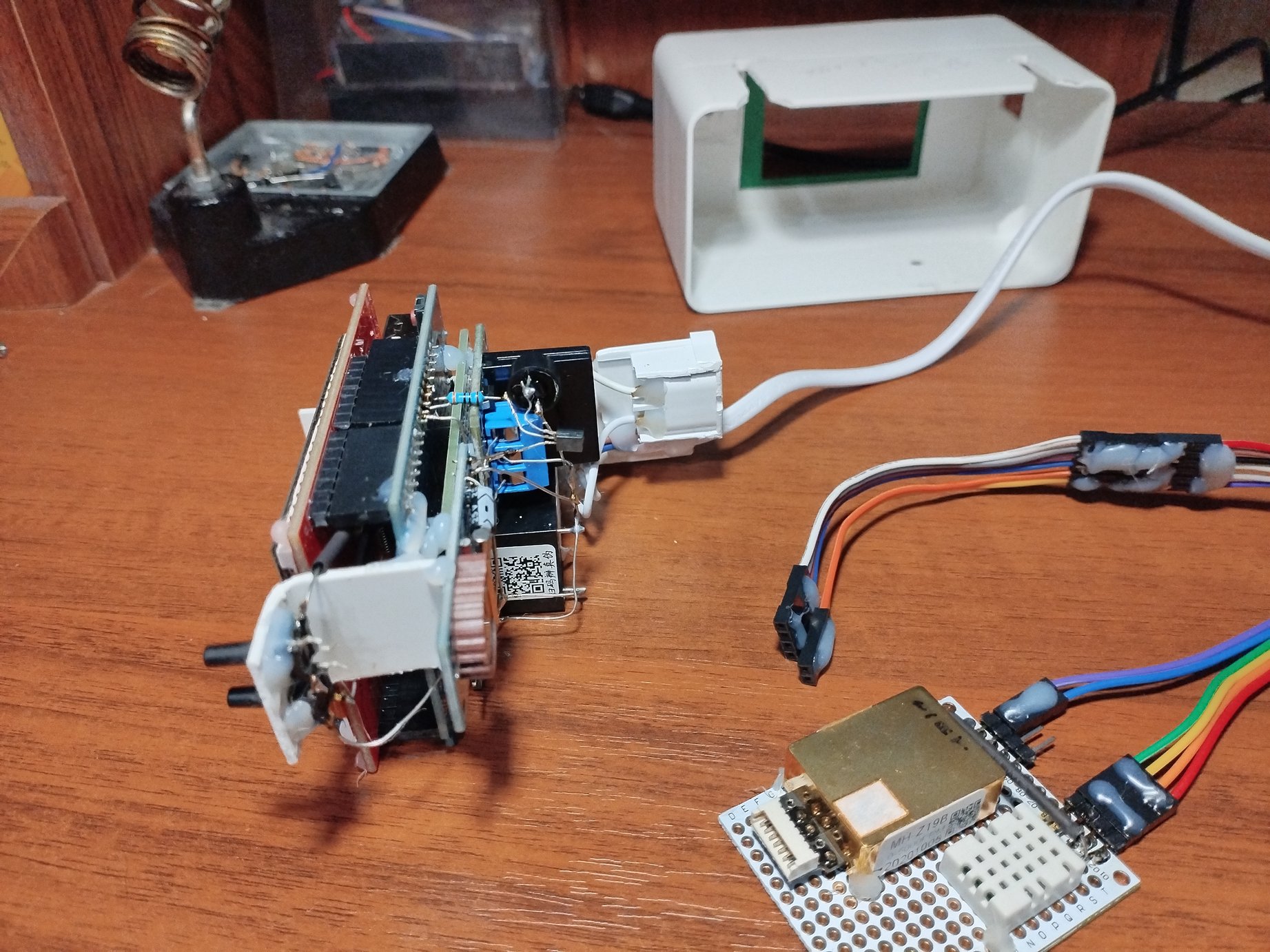

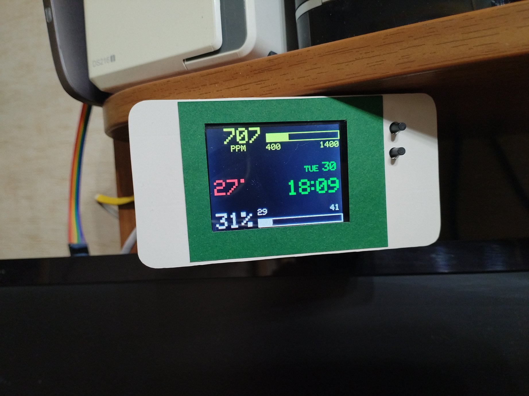

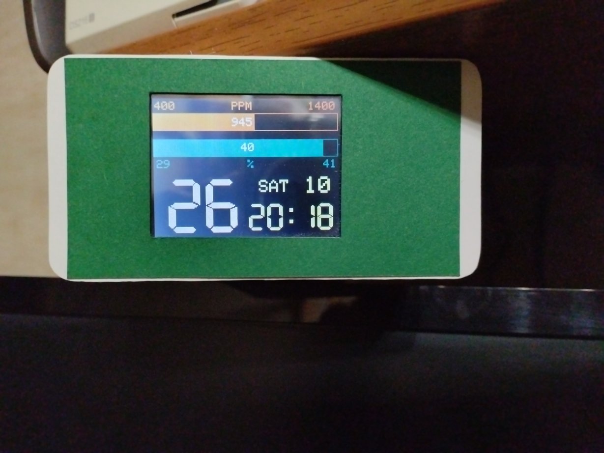

Версия 2 подарена.

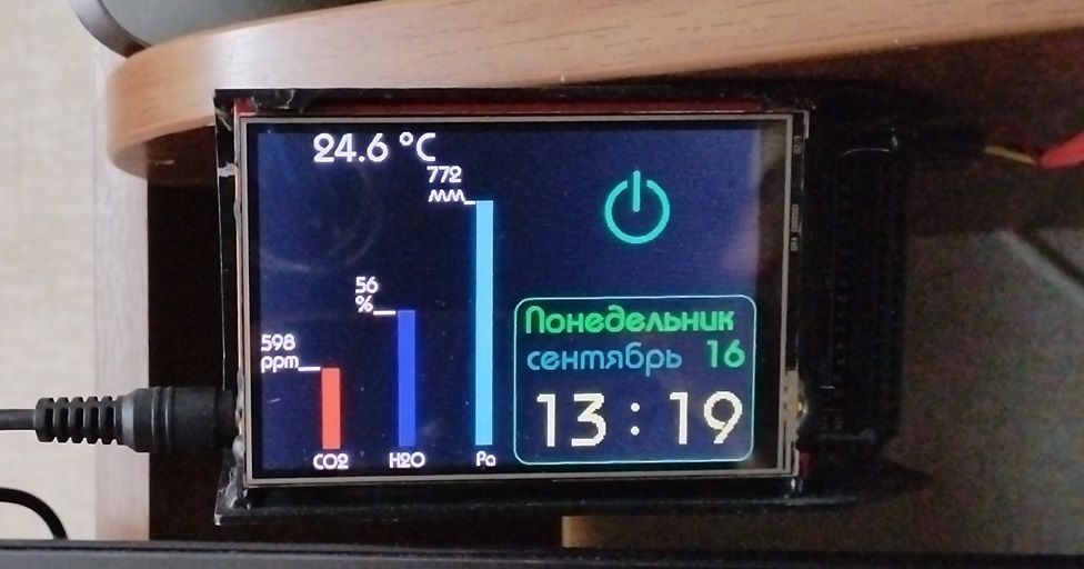

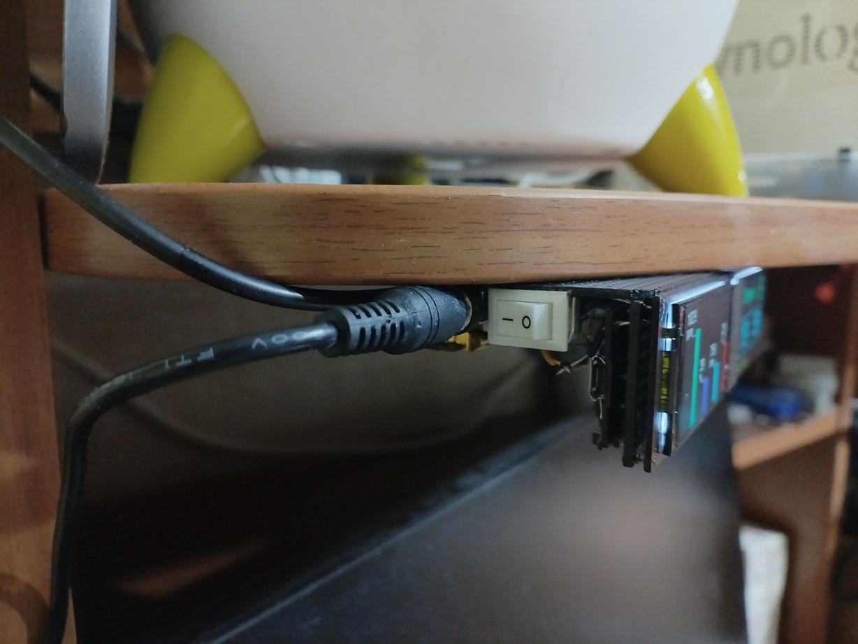

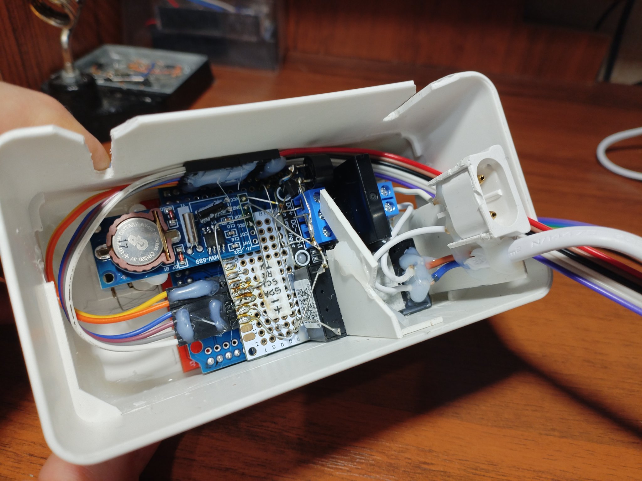

Версия 3.
Сделана на базе Arduino UNO + плата расширения с TFT дисплеем 2,4" 320х240. Прелесть такой конструкции в том, что дисплей распаивать не надо.
На этом "бутерброде" установлены :
модуль часов реального времени
твердотельное реле
преобразователь AC-DC
кнопки набора и сброса таймера
разъём "восьмерка" из разобранного светодиодного линейного светильника для подключения увлажнителя
разъём для подключения шлейфа ( длина 600 мм) платы датчиков относительной влажности, температуры и концентрации СО2.
Корпус сделан из соединителя вентканала 110х50 мм методом приклеивания передней крышки с вырезом под дисплей и кнопки.
Добавлено спустя 6 минут 31 секунду:
Фото без таймера и с запущенным таймером

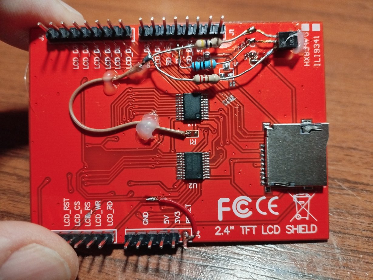

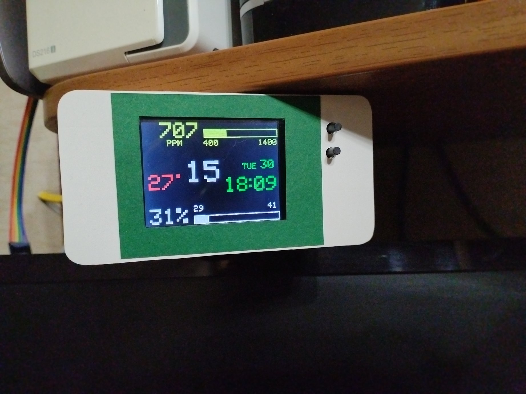

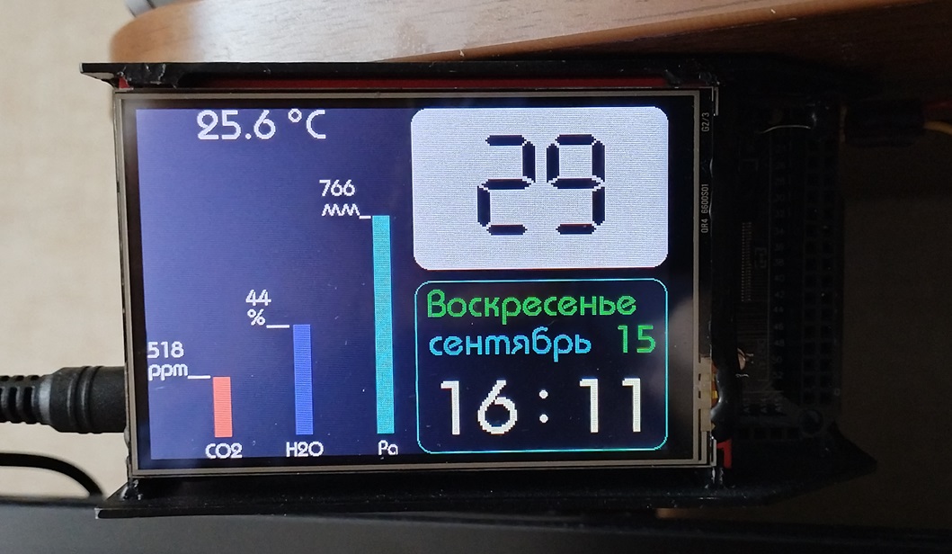

Заменил дисплей с дефектным тачскрином на исправный.
Запилил ему уменьшение яркости в ночное время ( в библиотеке нет функции регулировки яркости), пофиксил физические кнопки таймера.
Теперь нажатие на верхний левый квадрант дисплея - коррекция минут в плюс, на верхний правый - коррекция минут в минус, левый нижний - сброс таймера, правый нижний - набор таймера.
4.jpg [ 224.02 КБ | Просмотров: 1579 ]
5.jpg [ 115.43 КБ | Просмотров: 1579 ]
6.jpg [ 111.8 КБ | Просмотров: 1579 ]

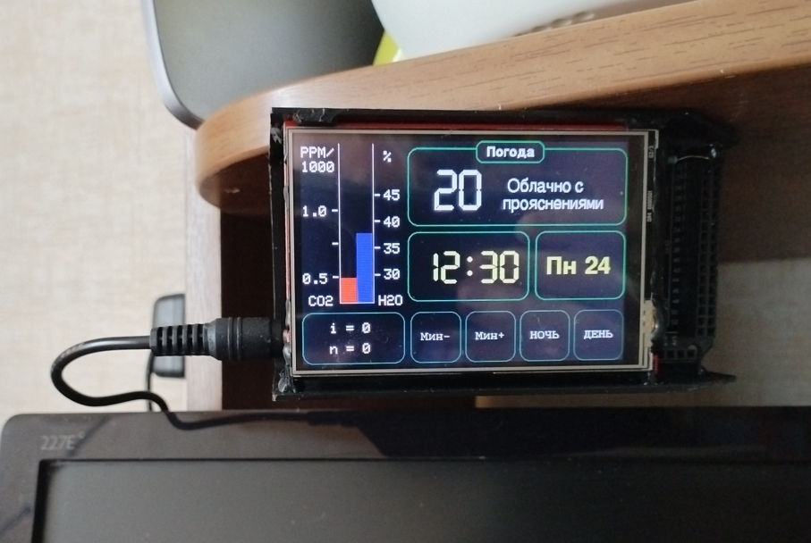

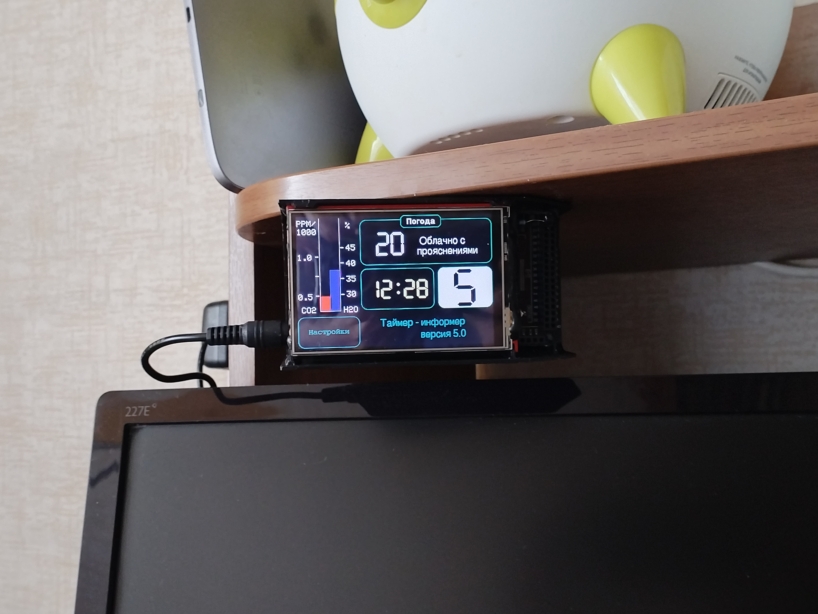

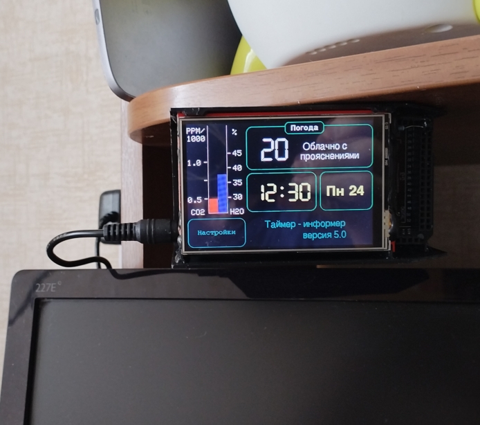

Версия 5.

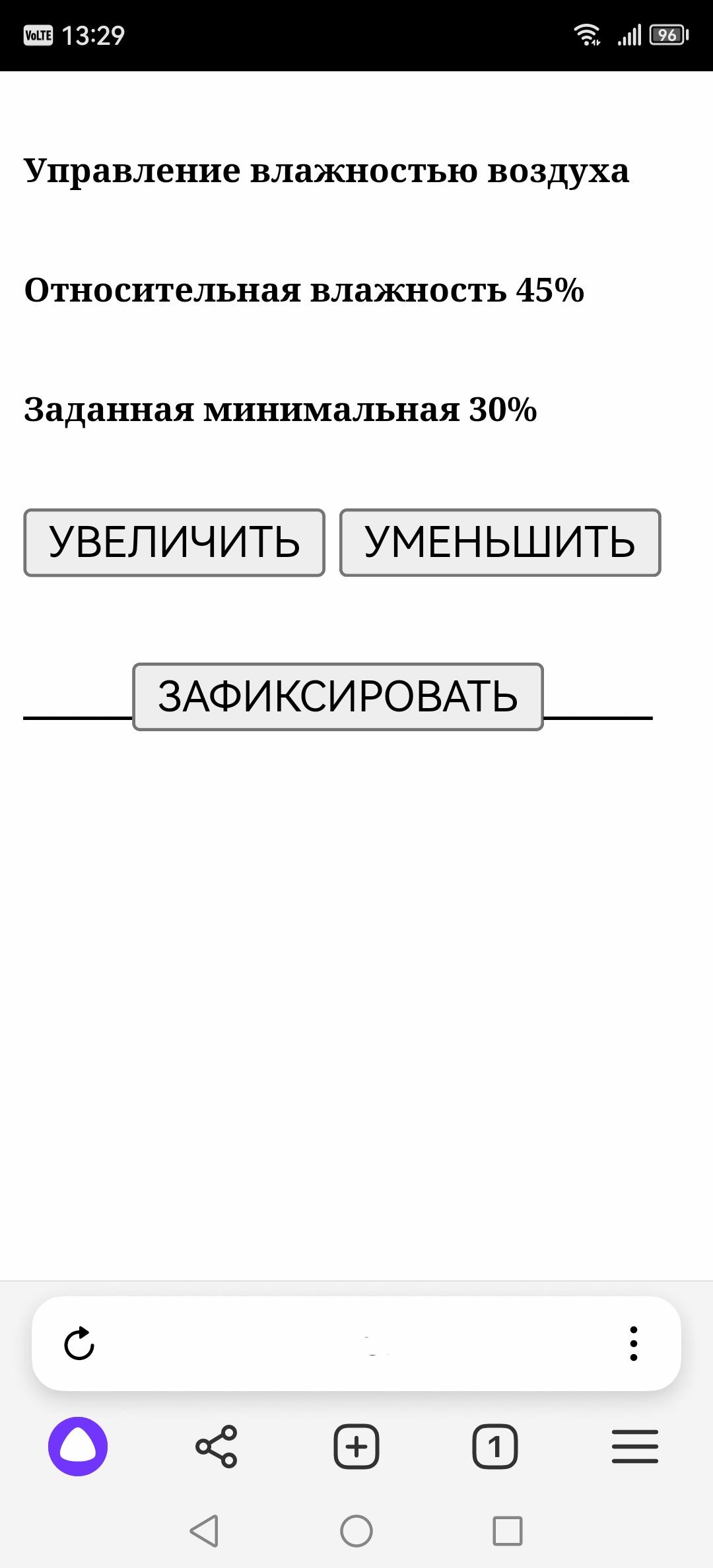

Веб-сервер управления увлажнителем. В принципе выполнен как полный автомат. В браузере можно посмотреть фактическую относительную влажность и изменить значение отн. влажности, при котором включается реле.
Штекер 220В "восьмерка" (взят от линейного светодиодного светильника) получил "ключ-выступ", а ответная корпусная часть получила "ключ-паз", чтобы не путать при подключении.
Добавлено спустя 7 минут 22 секунды:
Эт ещё не всё...
То, что было раньше, превратилось вот в такую конструкцию.
Дисплей 3,5" (как обычно допиленный для управления яркостью подсветки), корпус в виде пружинящей скобы.
Электронный блок в корпусе просто защелкнут без какого-либо крепежа.
Блок питания внешний. Управление подсветкой имеет всего 2 режима - для дня и для ночи.
Погоду получает с сервера Яндекса.
Устройства между собой никак не связаны.
и3.jpg [ 301.51 КБ | Просмотров: 838 ]
и2.jpg [ 222.17 КБ | Просмотров: 838 ]
и1.jpg [ 238.34 КБ | Просмотров: 838 ]
ув-2.jpg [ 141.68 КБ | Просмотров: 841 ]
ув-1.jpg [ 122.29 КБ | Просмотров: 841 ]

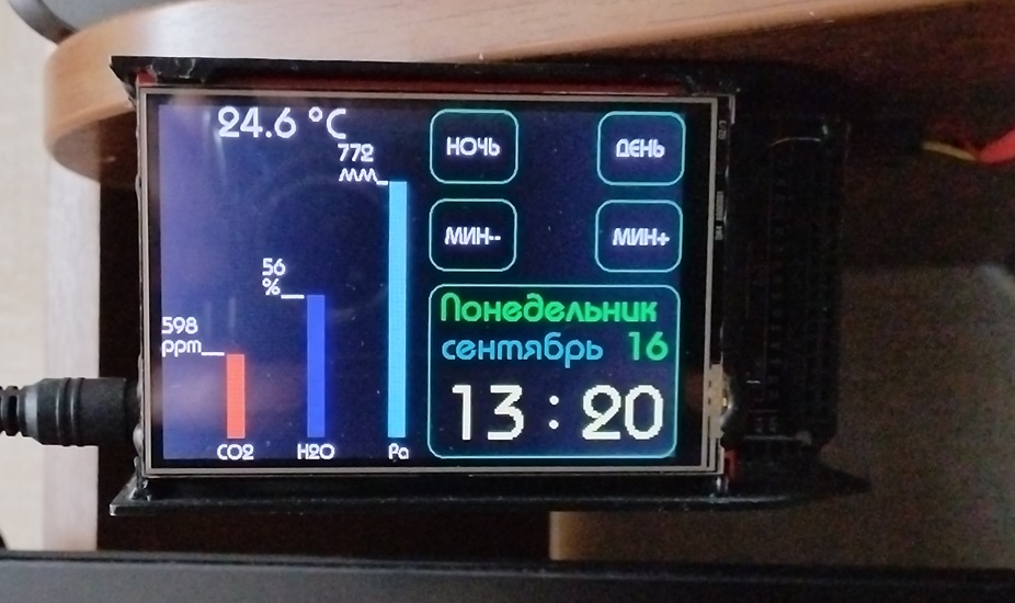

Финальный интерфейс Информера.
Добавлены два атмосферных датчика - давления BME280-5V и температуры DS18B20 .
Последний сделан выносным на кабеле длиной 700 мм.
BME280-5V вроде как 3 в одном ( температура, влажность и атмосферное давление), но по причине того, что греется не по детски, правильно выдает только величину давления в комнате. Поэтому в финальном варианте давление отображается с коррекцией только на высоту над уровнем моря ( определял по GPS), температура без какой-либо коррекции ( проверял по обычному термометру), а влажность с SHTC3 пересчитывается с учетом разности температур датчика, встроенного в SHTC3 и выносного DS18B20.

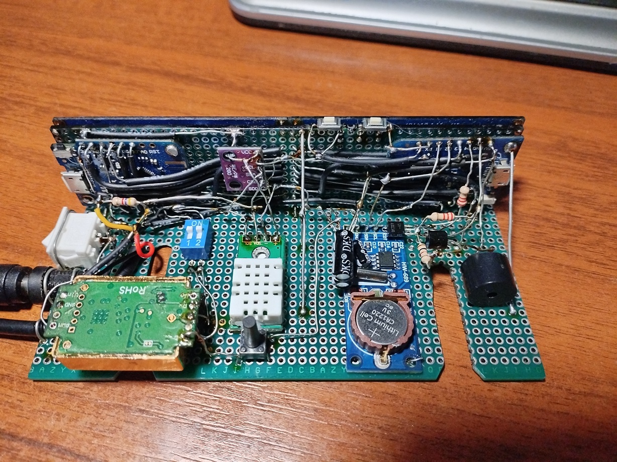

Отдал.
Себе сваял новый.

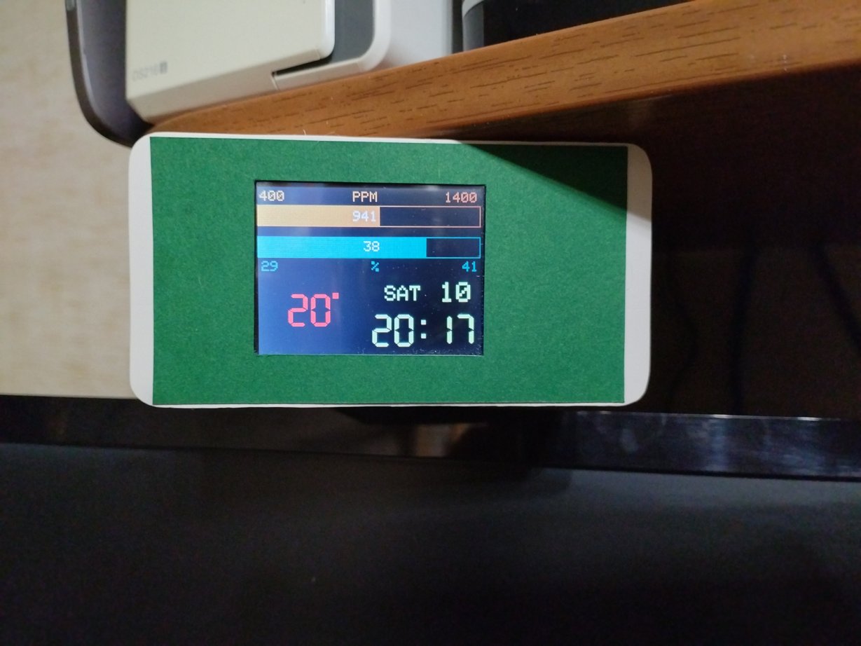

2 TFT дисплея 1,9" без тачскрина, 2 платы Wemos D1 R2 mini. Модуль реального времени и датчики такие же.
Корпуса нет от слова совсем. Всё собрано на макетных платах на пайке.
2 тактовые кнопки для набора таймера и сброса. Если зажать 2 кнопки одновременно, корректируется значение минут. В плюс или минус задается в скетче после определения спешит или отстает модуль времени.
