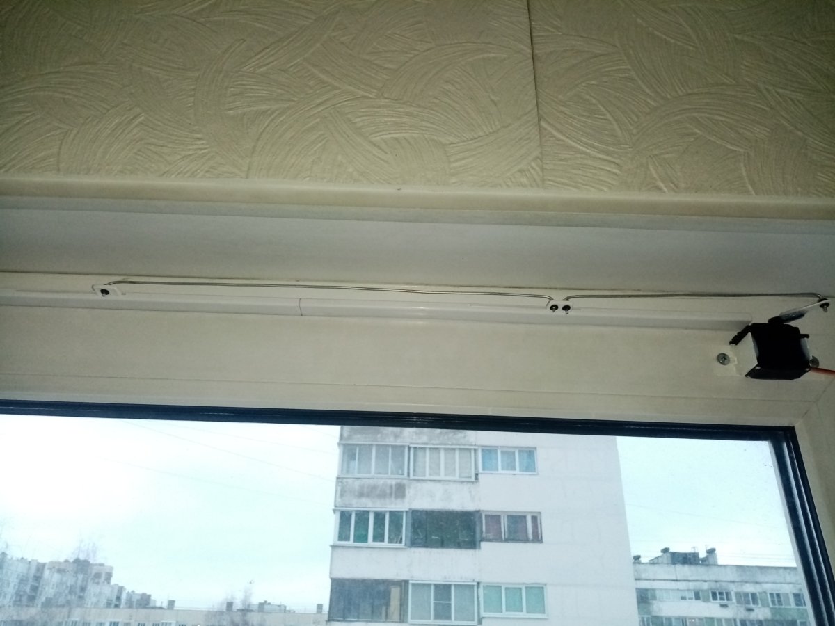

Эксплуатация первого варианта приточной вентиляции с линейным клапаном обозначила для моих условий ( 6-й этаж 9-ти этажного дома, вытяжная вентиляция естественная, практически постоянно 2 человека в комнате ) необходимость увеличения притока и проблему с автоматической калибровкой датчика углекислого газа MH-Z19B.
Стал разбираться, поднял литературу. Выяснил следующее.
Для нормального воздухообмена необходимо обеспечить приток наружного воздуха примерно 30 м3/час на одного человека.
Клапан по паспорту обеспечивает максимум 31,5 м3/час.
Поставил 2 клапана рядом вместо одного. Стало значительно лучше.
Сервопривод справляется без проблем.
До кучи сделал блок управления исключительно с одной функцией регулирование притока.
Управление 3-х позиционное. Закрыт, приоткрыт, полностью открыт.
Зачем положение "приоткрыт" ? Для того, чтобы зимой в мороз сильно не выхолаживать комнату.
Тут всё просто. Чтобы обеспечить концентрацию СО2 как снаружи, надо полностью заместить комнатный воздух наружным. Без подогрева притока температура внутри конечно не опустится до наружной, но будет очень не комфортно. Значит при определенном уровне СО2 надо приток уменьшать.
В литературе написано, что нормальным для помещения считается уровень 600-800 ррм. Вот исходя из этого я и запрограммировал значения положения сервопривода.
Для всех эти уставки будут разные.
Почему ? Тут мы подходим к вопросу калибровки датчика.
В начале эксплуатации на вторые сутки я заметил следующий баг - в комнате душно, клапан закрыт, датчик выдаёт около 400 ррм. Включил регистратор. Тот выдаёт около 1000 ррм.
Полез читать даташит датчика. А там ...с завода установленная автоматическая калибровка на 400 ррм через 24 часа после подачи питания на датчик. Нет бы наоборот. Китайцы, блин...
Вариантов борьбы два .
1. Программно отключить в датчике автоматическую калибровку. Делать не стал - надо разбираться с подачей команд на датчик, распаивать шину данных и нет гарантии, что эта фича при проблемах с питанием не сбросится в заводское состояние.
2. Периодически отключать питание датчика. Что и было сделано подключением питания датчика через нормально замкнутое реле с активацией на 5 сек каждые 12 часов. Реле 5-ти вольтовое, ток потребления 42 мА, что предельно для ардуины. Поэтому последовательно с обмоткой реле включен ограничивающий резистор. На обмотке 4 В, реле срабатывает безукоризненно.
Естественно после автокалибровки датчик надо калибровать вручную. Здесь надо учитывать, что газ с образцовой концентрацией взять негде. Потому лес подальше от города. Естественный фон на планете около 400 ррм. Дать датчику постоять в одиночестве во включенном состоянии минут 20. После этого подойти с подветренной стороны и не дыша зажать кнопку на время не менее 7 сек. Датчик откалибруется на 400 ррм. Про "не дыша" не смейтесь, чувствительность отменная, а выдыхает человек столько этого СО2... ужас.
Но это совсем не значит, что реально в датчике был воздух с концентрацией 400 ррм. Тут ведь... что ветер надует. Но в лесу ошибка будет невелика. А 1000 ррм или 1050 значения не имеет. Вентиляция всё равно впускает наружный воздух, а в городе в зависимости от направления и силы ветра надуть может что угодно. Поэтому в итоге в комнате концентрация СО2 держится в пределах в основном 500-800. Бывает до 1000, но при этом даже при откинутой фрамуге ниже 800 не опускается. Чё-то там за окном в это время не очень здорово.
