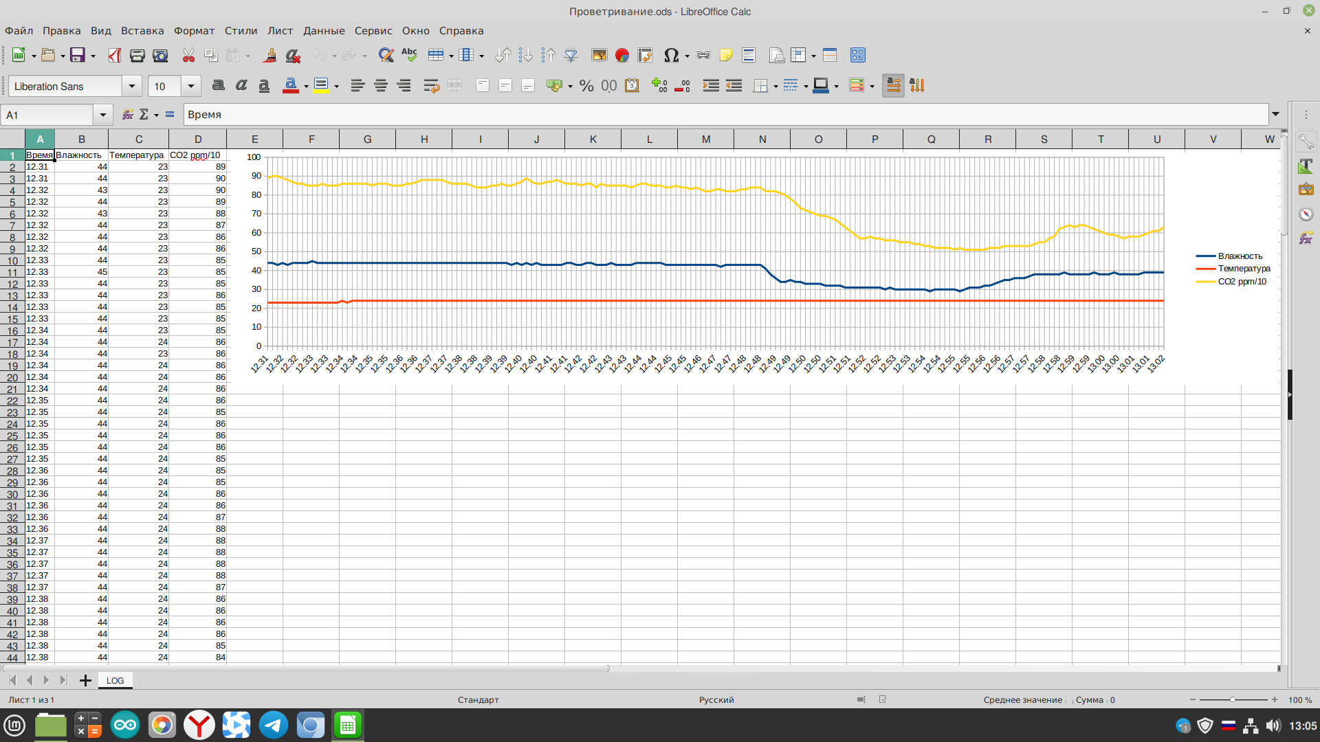

Чем ниже температура, тем меньше паров воды в воздухе. Влажность в квартире без учета парящих кастрюль на кухне или ванны с горячей водой определяется абсолютной влажностью поступившего с улицы воздуха. А в нем зимой влаги очень мало. Вымораживается, понимаешь.
За окном минус 8. Проветривание

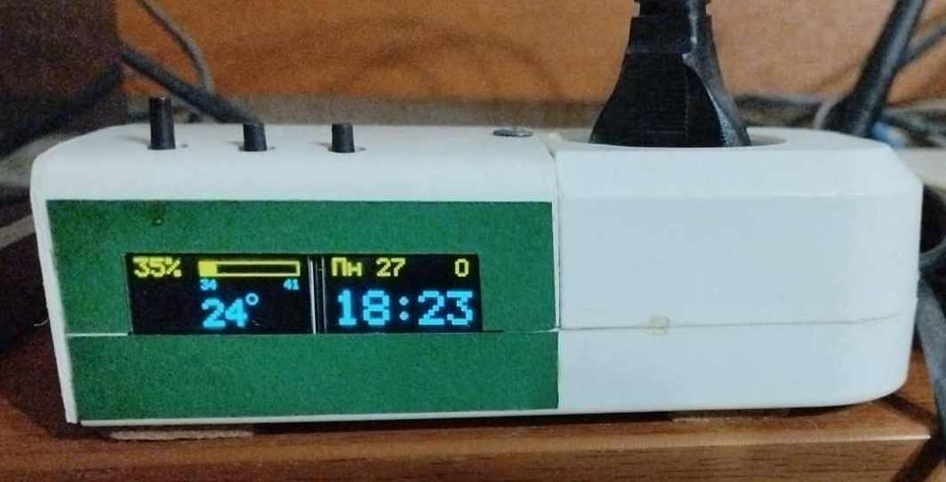

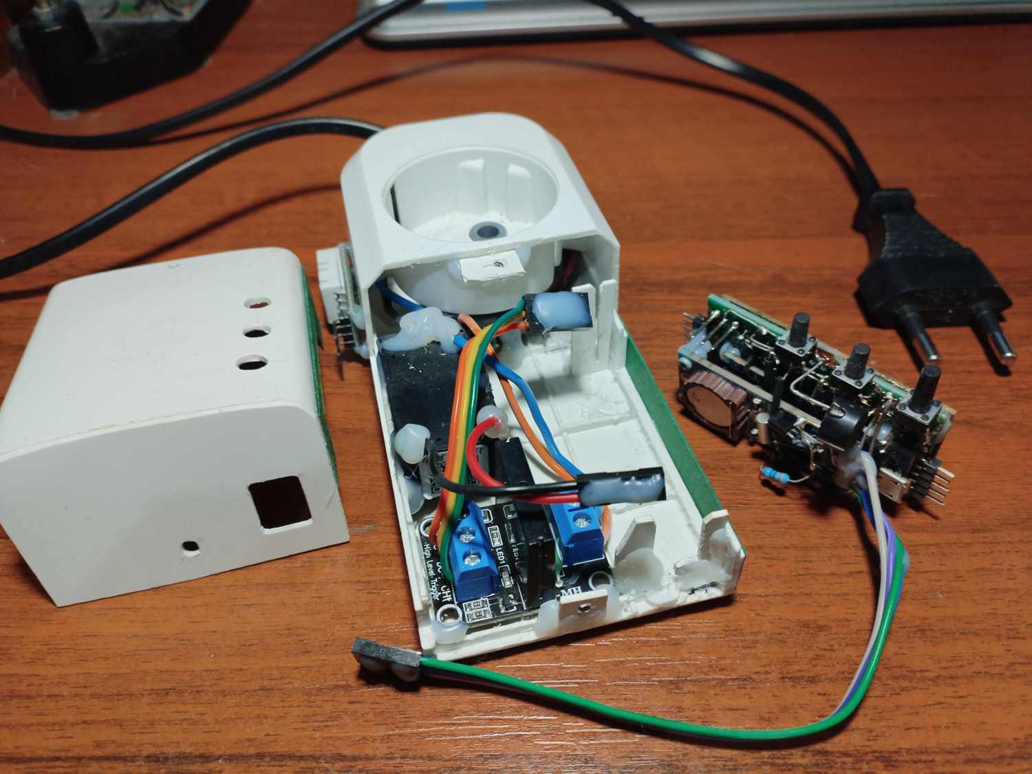

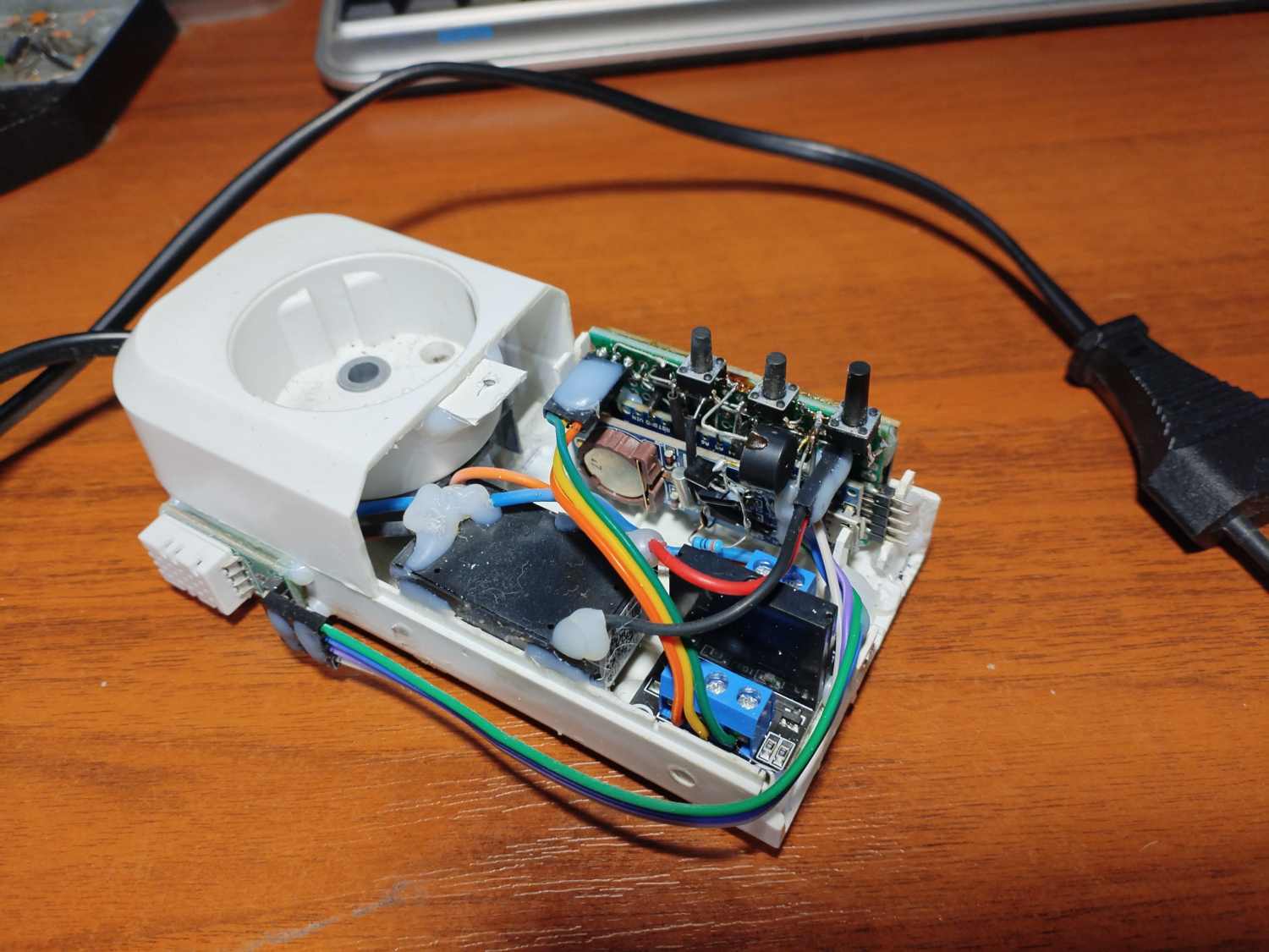

Версия 2.
Изменения аппаратные.
Монтаж полностью переделан.
Добавлен модуль часов реального времени, второй OLED дисплей, активный зуммер, кнопка таймера и 2 кнопки коррекции индикации минут в плюс и в минус.
Изменения программные.
Изменена индикация величины относительной влажности. Теперь выводится числовое значение и диаграмма, сооответствующая дипазону регулирования 35-40%. "Стакан" пустой - отн. влажность 34% и меньше. "Стакан" полный - 41% и больше.
Добавлен код коррекции индикации времени на величину точности хода модуля часов. Точность хода измерена на интервале трое суток. Получилось, что установленный модуль "спешит" на 1 мин за примерно 9 суток. Вычисленная поправка минут и накопленное время для проведения коррекции записываются в EEPROM. Последнее записывается каждые 4 часа на случай отключения электропитания.
Добавлен код минутного таймера с индикацией оставшегося до включения сигнала числа минут в верхнем правом углу дисплея календаря и мелодия для зуммера.
