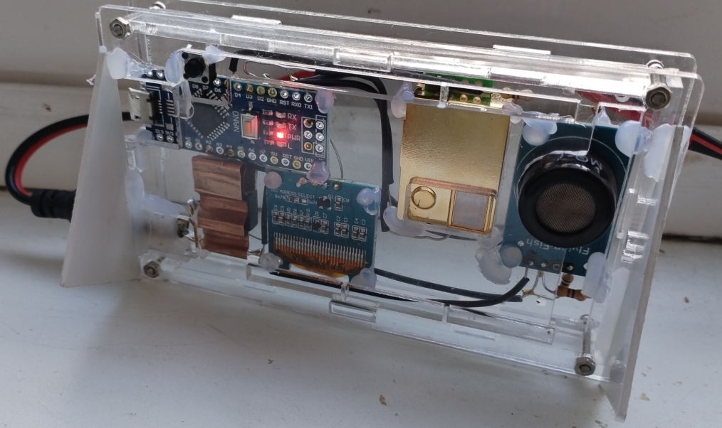

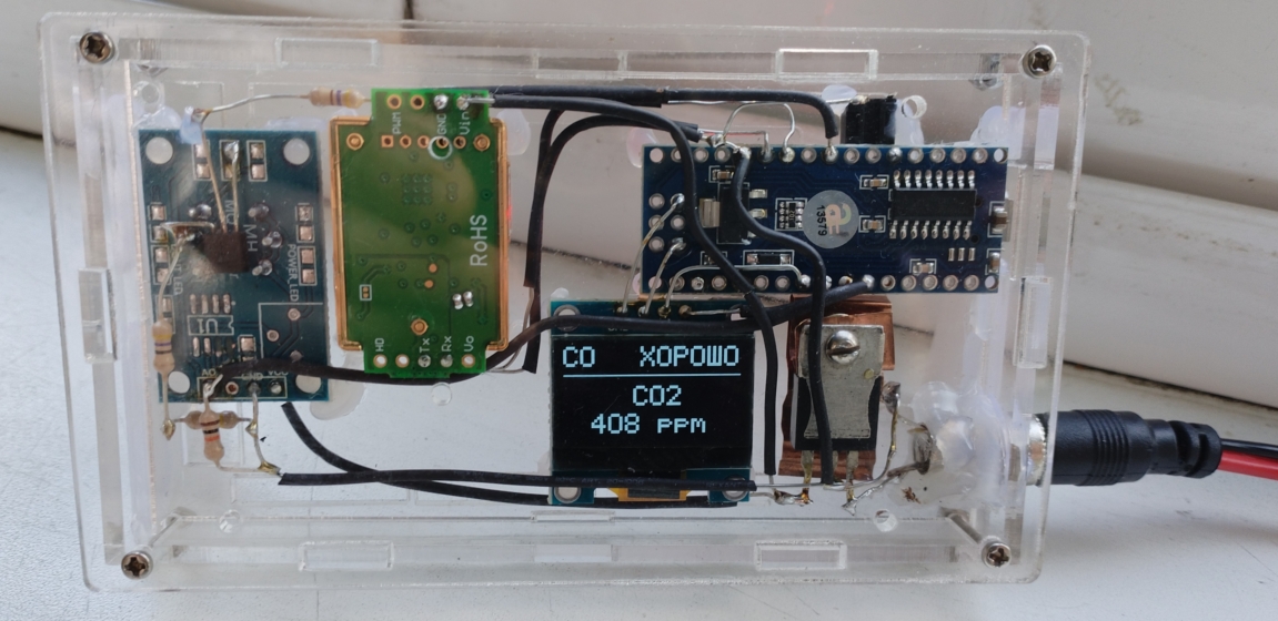

mashinist писал(а):
@aspb , а вместо углекислого угарный возможно ?
Сделал на заказ. По угарному газу - это чистый индикатор с тремя диапазонами- Хорошо, Плохо и Опасно.
Индикатор потому, что доступа к газам с образцовой концентрацией нет.
Хорошо - это АЦП датчика MQ-7 80 и меньше ( на улице на окраине города, не загруженной автомобилями 68...72 бит, в квартире 72-75 бит. По информеру погоды в моём районе в это время концентрация СО около 0,1 ррм при ПДК=20 ррм.
Плохо - АЦП 81...100. Плохо потому, что выше обычного фона.
Опасно - АЦП больше 100. Опасно потому, что такое АЦП наблюдается в гараже.
На верстаке в глубине гаража с заведенной шнивой без катализатора и срезом глушителя к распахнутым воротам АЦП 110...150.
При одной закрытой створке ворот АЦП больше 150 бит.
С модуля сдатчика MQ-7 удалены все элементы, кроме самого датчика. Распаяны делители напряжения измерительного и подогрева и транзистор, обеспечивающий ступенчатый подогрев в режиме 60 сек-90 сек по даташиту.
После первого включения датчик должен отработать непрерывно не менее 2 суток для стабилизации своего нуля.
С обратной стороны корпуса установлена тактовая кнопка для переключения дисплея в режим отображения АЦП и режима нагревателя.
Корпус разборный от Ардуино Мега 2560.

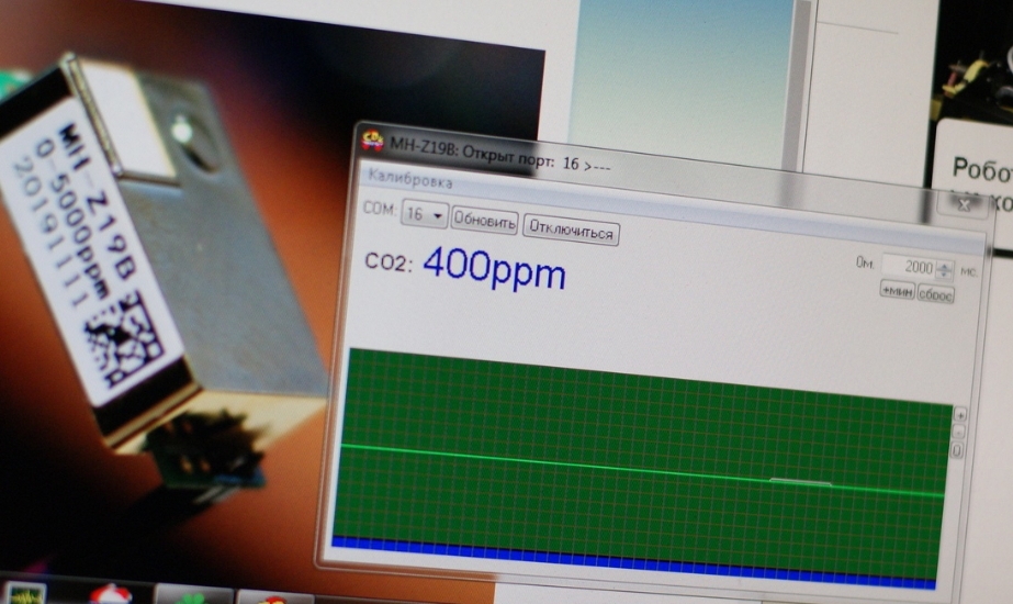

Датчик надёжный, но нужно учесть многое.
Как-то написал программу для его настройки.
Вся проблема в автоматическом режиме калибровки.
По умолчанию датчик калибруются на 400ppm выявляя проветривание помещения.
То--есть для бытового применения это подходит, но вот в теплицах уже сложнее.
Можно отключить автоматическую калибровку, но тут проблема.
Есть два варианта калибровки этого инфракрасного лазерного датчика.
1.Уходите с ним в лес, калибруете для режима замера "от 400ppm" на свежий воздух.
Желательно температуру воздуха и датчика держать в температуре эксплуатации.
2.Используете опасный рукопопный китайский режим того, что дали в datasheet и используете газы. Это позволит фиксировать от 300-350ppm.
Мне как-то удалось создать программу для этого примерно такого датчика.
Вложение:
Screenshot_2024-09-25-11-30-18-618_com.android.chrome-edit.jpg [ 321.55 КБ | Просмотров: 419 ]
Можно откалибровать на разные газы и параметры.
Принцип замера датчика позволяет анализировать охлаждение пучка лазера проходящими газами. Чувствительность дикая.
Разница в этом за 1,5-2т.р. и 5-15т.р. в температуре эксплуатации и диапазоне замера.
Может помочь программа, я её создавал под свой тип датчика, если протокол совпадает, подойдёт к другим.
Можете сломать датчик этой программой. Я в неё заложил не задокументированные функции, основываясь по шаманству на зарубежных форумах.
https://disk.yandex.ru/d/Ih0MGx6P7D5rRQ
Вы про какой датчик пишите ?
MH-Z19B оптический с узкополосным светофильтром на линию поглощения СО2. Как вы собираетесь им щупать газы с другим спектром поглощения?
MQ-7 можно откалибровать на любые летучие углеводороды. Были бы под рукой баллоны с разной концентрацией нужного газа.
Добавлено спустя 6 минут 36 секунд:
По молодости плотно занимался спектроскопией комбинационного рассеяния света на двойном монохроматоре и аргоновом лазере, но такое слышу в первый раз. Поясните, плиз.

поглощения СО2
Да так и есть, в терминологии не очень, образование стрёмное.
На счёт других газов - годится для метана, пропана.
На заказ!
Сколько получилось в результате денег / времени?
Ищу просто средство контроля СО2 для оценки сделанной в доме вентиляции, но их слишком много и слишком китайские... Даже у Сяоми про их "монитор качества воздуха” написано, что они не измеряют СО2, а вычисляют его по другим показателям (пыль, температура, влажность)
По какому прибору ? "СО + СО2" тысяч 5-6. Больше половины стоимости - это датчик СО2.
Времени ? Хе-хе... Конкретно сборка макета заняла часа 3. Написание и отладка кода тоже немного.
Но... До этого уже были сделаны другие приборы с датчиками СО2 и СО, на которых всё было изучено, познано и обкатано. Вот на них было потрачено времени гораздо больше. Сколько - не считал, так как это моё хобби, а не работа.
