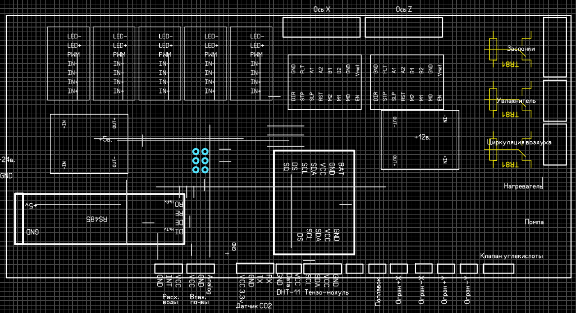

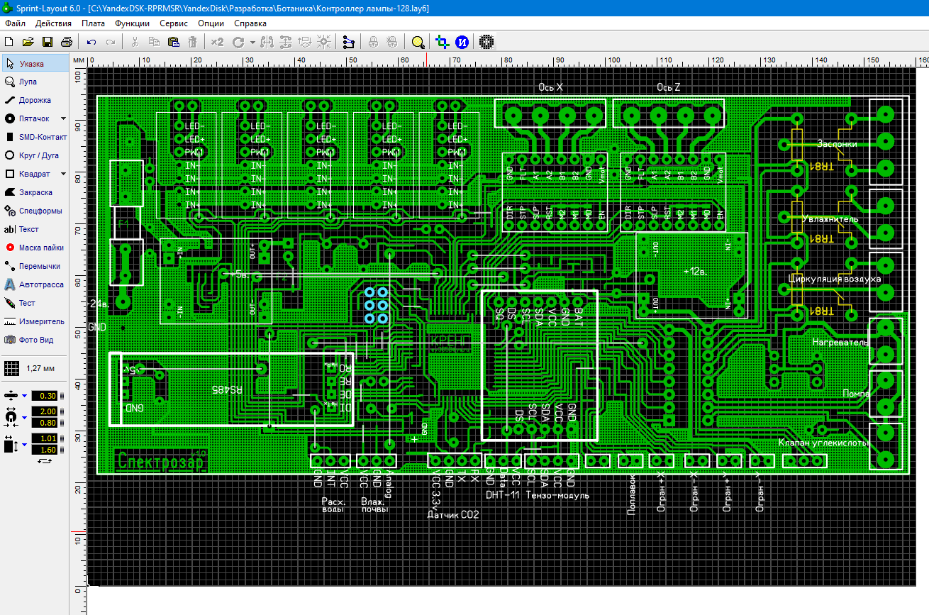

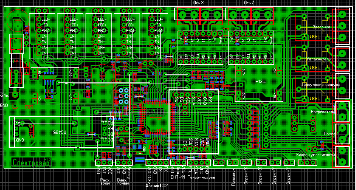

Я так понимаю ты собрал один светильник: взял одну пластину и светодиоды. На пластине они как соединены: все последовательно или по группам? Питание каким драйвером? Если по группам то питаешь каждую группу? Сколько штук использовал светодиодов и каких спектров? Параметры светодиодов (ток, напряжение, длина волны)? И ссылки если можно, на пластину и светодиоды.
А вопрос использования натриевой лампы (типа для уличного освещения) не рассматривал? У меня почему-то сомнения, что светодиоды полностью соответствуют заявленным спектрам.
Прошу прощения за столь тормозной ответ, времена не лёгкие.
Вообщем идея тут такая как на том видео, а именно:
Если правильно понял, то с момента появления первых примитивных растений, растения использовали "Хлорофилл Б", тогда атмосфера была насыщена углекислым газом и проблем с синтезом небыло. Судя по изученной информации в Интернет я обнаружил следующие диаграммы:
ист.картинки: https://ppt4web.ru/biologija/fotosintez3.html
То-есть 460нм. является самым пиком в синем свете и ещё в красном диапазоне 660нм. (могу ошибиться, по памяти пишу).
В процессе эволюции кислорода на 7 планете от звезды "Солнце" под воздействием её спутника снизилась активность источников углекислого газа и атмосфера изменилась в лучшую сторону, тогда появился "Хлорофилл А", (надеюсь я не перепутал последовательность с "Б").
Хлорофилл А является основным источником синтеза, но и Хлорофилл Б может участвовать в накоплении энергии для Хлорофилла А.
Хлорофилл А любит 429 и 640нм. (могу ошибиться, по памяти пишу).
Мой светильник сделан в бета версии. Печатную плату вы уже видели, заложено:
Спектр №1 - PB7/OC1C
Спектр №2 - PB6/OC1B
Спектр №3 - PB5/OC1A
Спектр №4 – PE4/OC3B
Спектр №5 – PE3/OC3A
Режим передачи RS485 – PE2
RX - PE0
TX – PE1
Датчик тока – PF0/ADC0
Датчик влажности почвы – PF1/ADC1
Замер 24в. – PF2/ADC2
Ошибка драйверов шаговых моторов – PF3
Включение шаговых моторов – PF4
DIR1- PA0
STP1 – PA1
DIR2 – PA2
STP2 – PA3
Ограничение2 (-) – PC0
Ограничение2 (+) – PG1
Ограничение1 (-) – PG0
Ограничение1 (+) – PD6
Замер 12в. – PF6/ADC6
Универсальный порт с питанием 12в. – PF7/ADC7
Универсальный вход – PD4
Сигнал расхода воды – PE7/INT7
Датчик температуры и влажности – PG2
SDA-PD1
SCL-PD0
DS на плате часов – PA4
RX датчика CO2- PD2/RX1
TX датчика CO2- PD3/TX1
DS на радиаторе светильника – PC7
Прерывание часов – PE6/INT6
Светодиод «Ошибка» - PB4
Заслонки открыты/закрыты – PC6
Увлажнитель – PC5
Продув – PC4
ШИМ вентилятора охлаждения – PE5/OC3C
Нагреватель – PC3
Помпа – PC2
Поплавок уровня воды – PD5
Клапан углекислоты – PC1

@ev3658 , Женя, а принципиальная схема есть?
 Заголовок сообщения: Re: Лаборатория Ev3658
Сообщение Добавлено: 20 апр 2020, 10:49
    315
  •  997
  •  27 авг 2018, 12:55
Блог: Просмотр записи (1)
Пока в голове, это тестовый контроллер. Тут просто в дальнейшем двигателя могут не понадобится и другое тоже. Плата для отладки. Если надо, вышлю печатку и начало исходника прошивки (порты и всё такое).
Хорошо, как только устройство боле-менее оформится, но схему в первую очередь. Женя, я может что-то упустил, но контроллер я не понял какой. (!)
