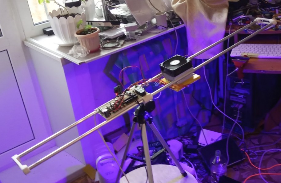

@ev3658 , как дела? Скинь если имеются, ссылки на используемые светодиоды и плату для них.///.
К сожалению сейчас у меня финансовые трудности, не могу быстро завершить. Дошли площадки охлаждающие, светодиоды не очень любят перегрев, много подпалил припаивая на одну общую площадку. На общей площадке плохая ремонтная пригодность.
Дошли с китая вот эти площадки: https://aliexpress.ru/item/32823358608. ... 33edOfTt5F
Я обязательно ссылки и всё прочее пришлю после проверки, эта жопа вокруг КРНВРС уже два месяца отняла.
Пока всё упирается в систему охлаждения, ищу выгодный охладитель, чтоб сделать светильников сразу много.
1.jpg [ 149.42 КБ | Просмотров: 588 ]
:smile_smoke:

Удивил один феномен. Базелик полюбил 460нм., а помидора хочет ещё инфракрасный диапазон.
Растения питающиеся корневой системой из воды предпочитают 429нм, в грунте большинство 460нм.
Светодиоды для повторяемости температурных режимов пайки и ремонтной пригодности лучше делать каждый на своей площадке.

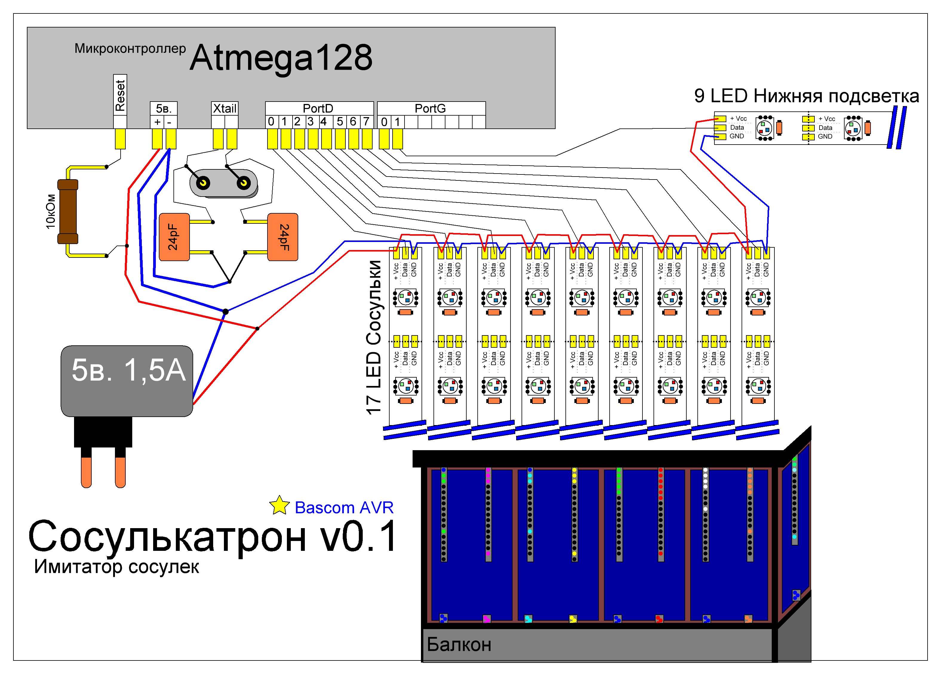

Создал за пару дней имитатор сосулек "Сосулькатрон v0.1 beta+" :smile_bigsmile:
Схема:
Исходный корявый неоптимизированный с элементами хаоса и утечки памяти массива:
