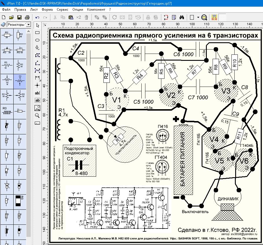

Сгрустнулось. За сутки бытренько нашел схему, нарисовал эскиз, выжег на лазере и в целом собрать нет деталей, подарю кому нибудь.
Кому интересно, будет у меня время, буду пополнять всякими такими штуками, можете сами делать имея лазер, принтер и в целом идея хорошая.
Это эскиз гравировки лазером на куске фанеры 12х12см:
Вложение:
Комментарий к файлу: Нарисовал в S-Plan
2022-01-05_21-33-45.jpg [ 211.06 КБ | Просмотров: 188 ]

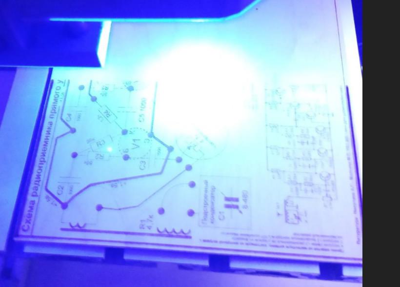

После выжег лазером на фанере:
Вложение:
Комментарий к файлу: Прожиг лазером фанеры
2022-01-07_01-35-53.jpg [ 37.25 КБ | Просмотров: 188 ]

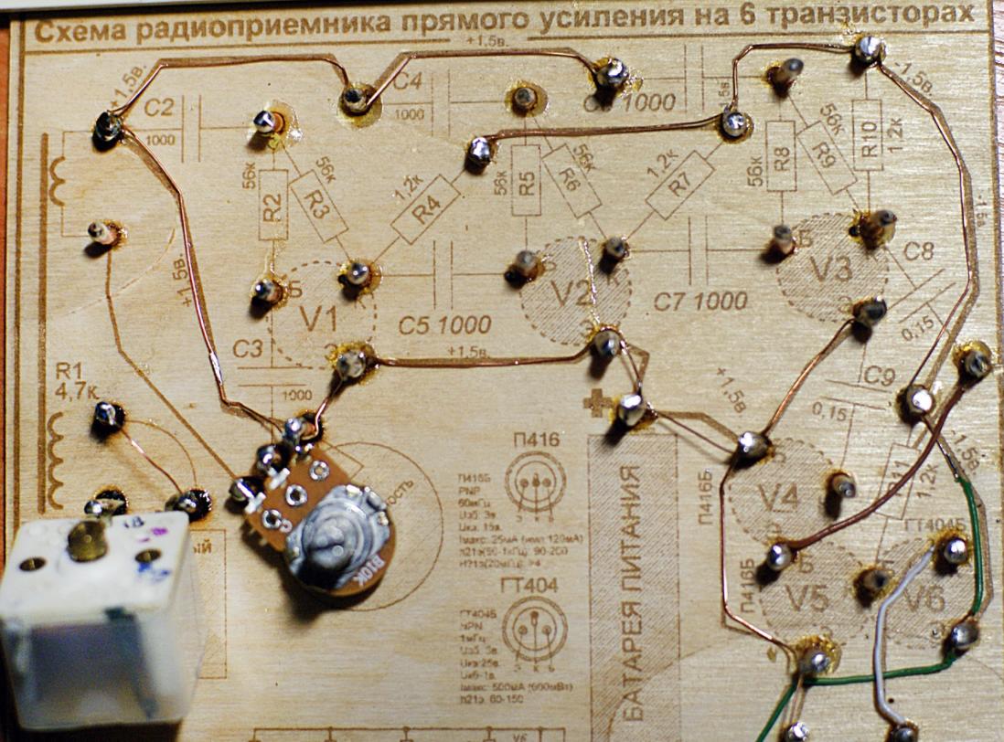

Ну и понял, что нужно контрасней. Точки отдельно прожигать не стал, сверлил сверлом и втыкал медную нарезанную проволоку на эпоксидную смолу.
Процесс так-то не долго занимал, лазер дольше работал.
Теперь нужны детали и реально схема спорная, да и я за сутки всего творения мог допустить ошибки, зато зацените идею:
Вложение:
Комментарий к файлу: Радиоконструктор
2022-01-07_01-36-17.jpg [ 163.94 КБ | Просмотров: 188 ]
Кто захочет повторить, нужные файлы вот: https://disk.yandex.ru/d/NT57lY7LjQ1ZfQ
Я просто китайским лазером GRBL в их китайском софте переводил BMP картинку и посылал на прожиг. Прожиг точек не имеет смысла, но если хотите, файл отдельно.

На дальних и средних волнах ничего не ловит же вроде, все ДВ, СВ радиостанции в России отключены, из-за этого интерес пропал собирать приемники, которые раньше были популярны, а тогда многие благодаря несложным схемам подобных приемников и становились радиолюбителями. Теперь уже более интересно собирать Wi-Fi интернет радиоприемники на онове плат ESP32 и подобных.

Нет АМ - нет новостей на выезде. Но есть КВ (SW).
А зарубежные не поймать?
 Заголовок сообщения: Re: Лаборатория Ev3658
Сообщение Добавлено: 07 янв 2022, 14:53
  •  14
  •  03 мар 2019, 16:05
  •  Белебей
В Башкирии зарубежные удавалось поймать только ночью в деревне на серьезную уличную антенну, а так помех много, в городе тем более.
