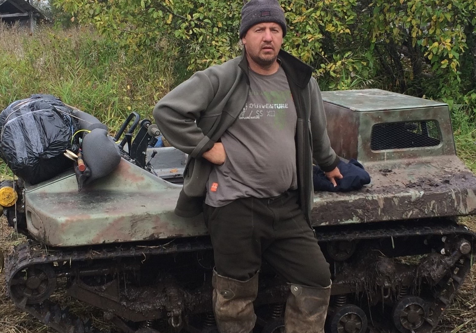

Доброго времени суток! В настоящее время идет сборка каркаса кузова. Пару фотографий для представления выложил ранее. Крепление каждого элемента интерес вызовет разве что у очень любознательных людей.... И хочу поделится с Вами как мы приходили к развесовки вездехода. Будучи весьма компактным аппаратом мы естественно понимали, что развесовки придется уделить максимум времени помимо кропотливых расчетов. На чертежах все смотрелось ясно и понятно. Но опыт эксплуатации короткой Нивы, БМП (в период службы в армии) и другой техники нагоняли на мысль - ПРОСТО НЕ БУДЕТ!!! Первые опытный экземпляр сильно "козлил" и пытался "кувырнуться" или опрокинуться при крутых подъемах или съездах. Лечили в основном опытным путем, пришлось "играть" да же типом и объемом бензобака. Дополнительно пришлось провести работы по регулировки подвески, ходовой. Подбирали жесткость пружин, ширину гусянки, момент натяжения гусянки и т.д. и т.п. Когда развесовка вездехода устроила пришло время жидкой воды... и приключения продолжились

На фото - генератор идей, автор, орг и самый требовательный испытатель - Дмитрий
