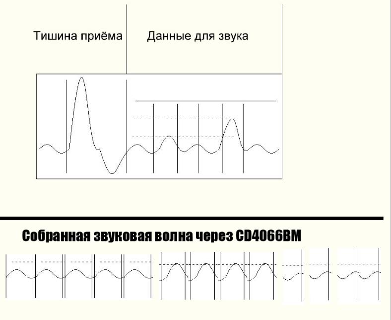

Ищу способ полностью аналоговым способом услышать электромагнитный резонанс в звуковом диапазоне.
CD4066 вполне пригодная до 11мГц (30нс на открытие, 30нс на закрытие и 30нс. данные).
Металлоискатели работают по дубовому принципу, слишком ограниченное пространство. Хочется как-то изучить окружающий мир в радиусе 1-5 метров и более.
Микроконтроллер Xmega - это пока доступные мне технологии для быстрой реализации, но 32мгц это вообще капля в море.
Всё что смогу:
Запустить генератор (передатчик), на контроллере поднять аппаратный счётчик, чтоб не собирать всю инфомрацию, а к примеру пропускать каждый 2-4-8 импульс передатчика, тогда смогу выйти на более высокие частоты (до 16мГц).
После по примитивной формуле рассчитать окно сбора звуковой информации с приёмника прямого усиления - тут то и нужны фильтры или что нибудь для регулировки с микроконтроллера.
То-есть при частоте к примеру в 4мГц пропускаю много раз и чуток с сдвигом ухватываю кусочки, организовывая звуковую частоту. Образования не хватает объяснить идею и ещё хуже, понять ёмкость всей периферии, но картинку набросал:
Вложение:
2022-01-25_15-15-42.jpg [ 43.37 КБ | Просмотров: 275 ]
Я уже исследовал ADC в Xmega, для звука с лихвой, но опорное напряжение и сам сигнал надо как-то подводить для анализа динамично.
По идее Xmega не участвует в синтезе звуковой часты, она просто берёт данные с приёмника и передаёт их на усилитель. Конечно можно пропустить на прямую через DMA ADC в DAC и воспользоваться внутренними усилителями и делителями, оставлю эту возможность в печатной плате.
