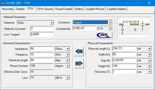

Полез в СВЧ. Эх и жуть. Материалов в быстрой доступности нет. Кругом платы FR4, даже в ЧИП&ДИП нет плат с СВЧ диэлектриком/параметрами.
Неужели опять магнитронить установку напыления металлов :smile_bandit: ?
Может кто подскажет параметры диэлектрика и в целом платы FR4 для этой программы?

Не знаю как параметры, но именно фторопласт самый радиопрозрачный.

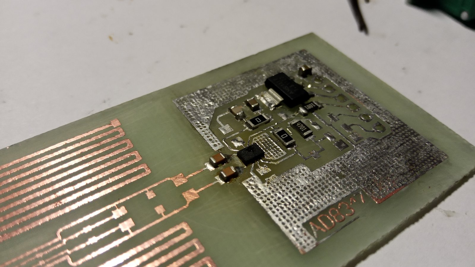

Плюнул на всё и сделал на FR4, один фиг ЛУТ ровно сложно вытравить.
Комментарий к файлу: AD8317

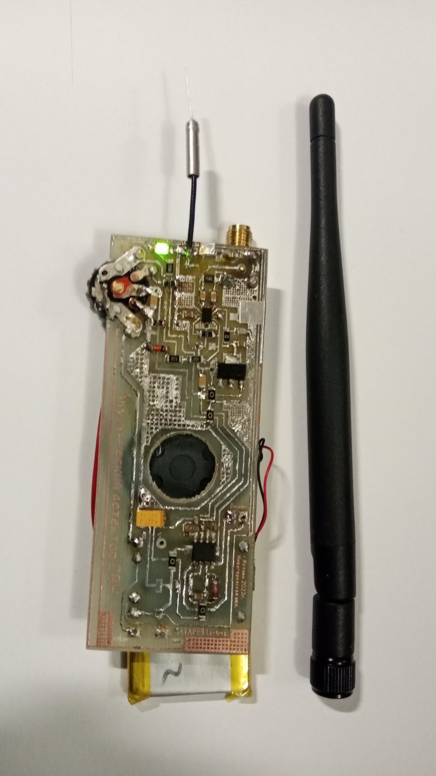

Отличный детектор получился. 5гГц в радиусе квартиры, на улице 50м., на природе до 100м.
Wi-Fi 2,5 и 5гГц, Bluetooch, GSM, 2-3-4G и т.п.
Не реагирует на всякие индустриальные и бытовые помехи электросети и блоков питания.
Если есть шум, значит есть излучение :smile_smile:
А вы в курсе что многие телефоны на Android даже в режиме "полёта" издают какой-то радио сигнал при включении экрана?

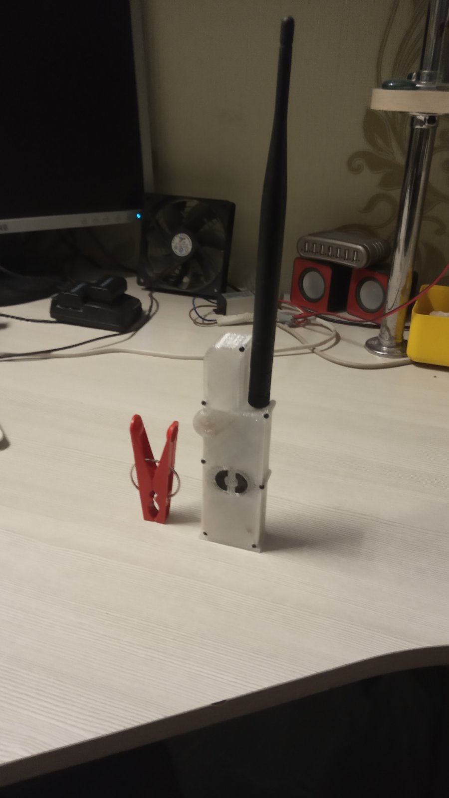

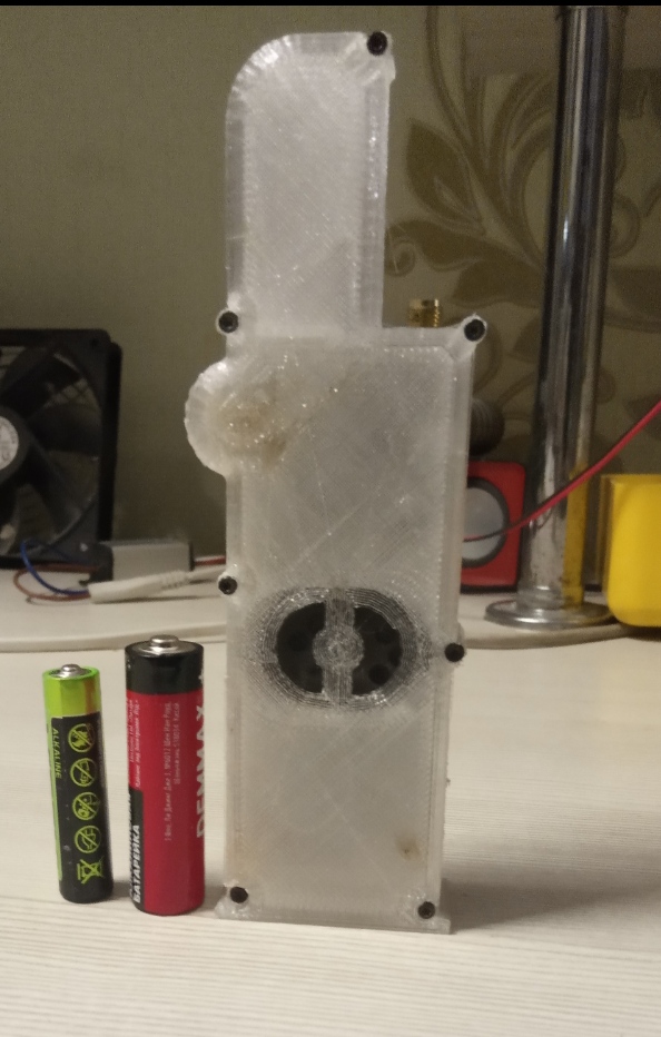

@ev3658 , схемку выложи и плату (желательно в SL).
А схему где брал? Своя разработка?
Корпус из чего делал?
Антенна готовая или самоделка?
