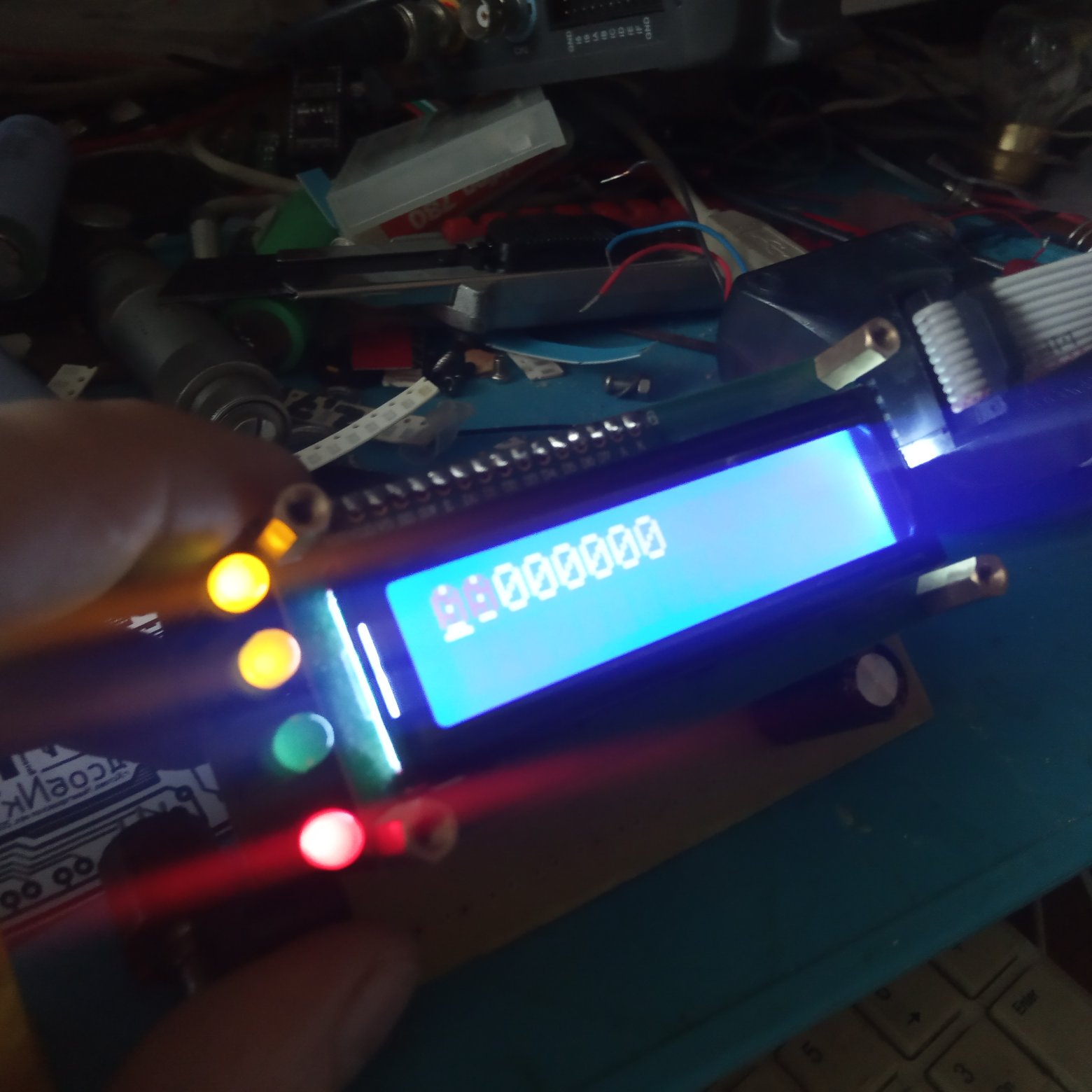

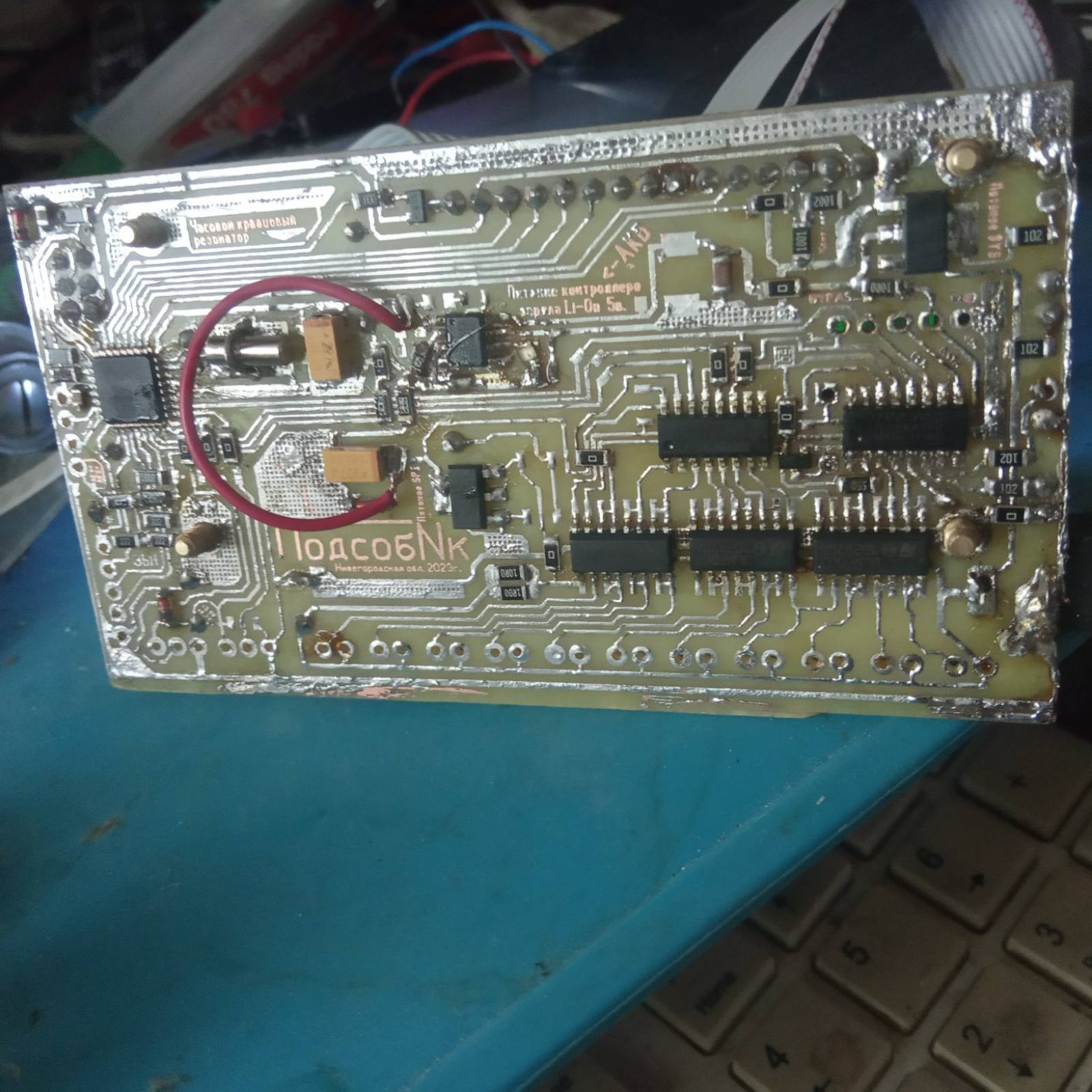

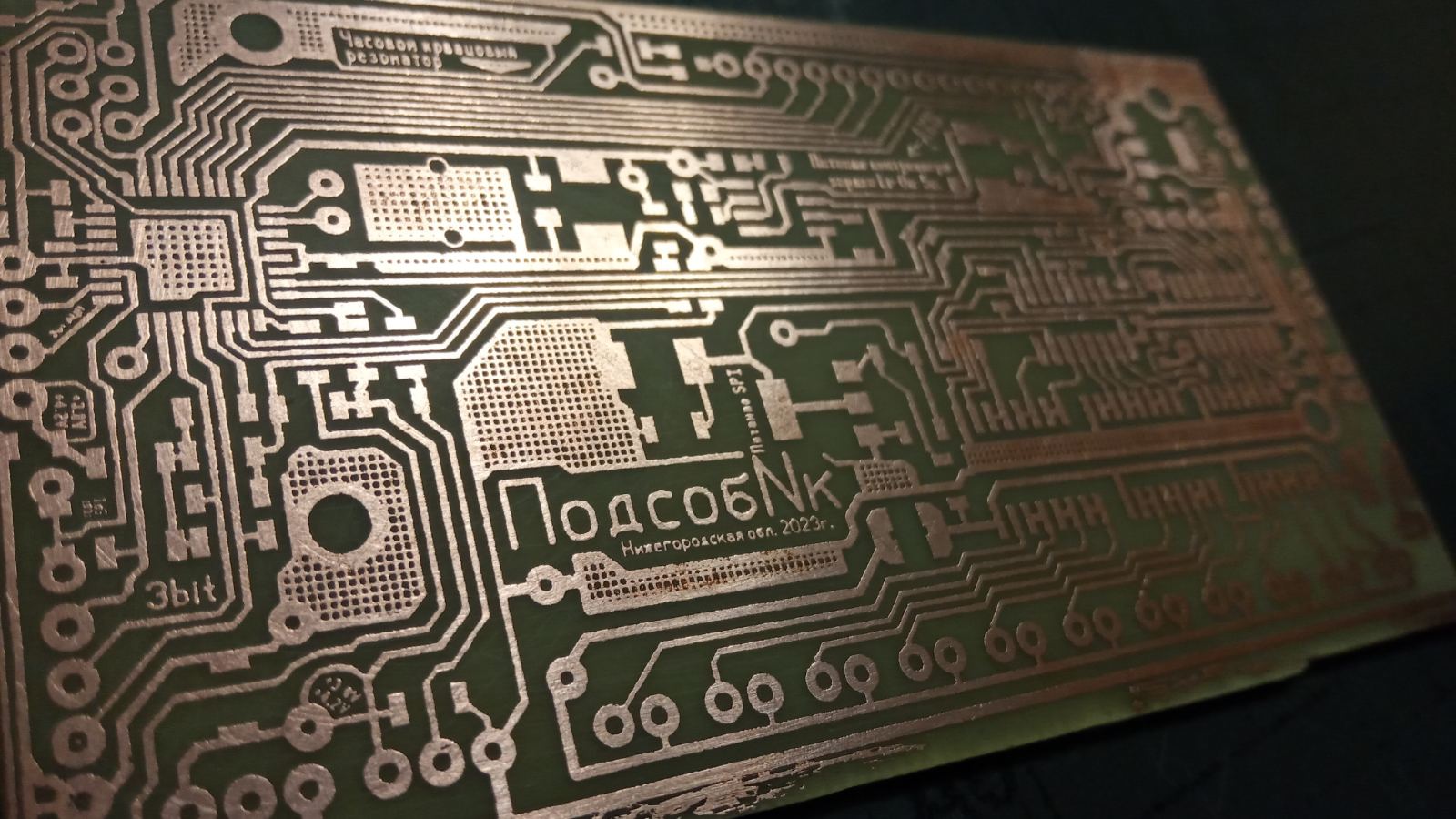

Проект "Подсобик" на стадии завершения.
Простое устройство распределяющее по времени ресурсы воды.
10 каналов 1А для помп.
1 канал для света
1 счётчик воды
2 аналоговых входа
3 кнопки управления
LCD экран 2 строки 16 символов.
Накосячил с драйвером заряда Li-On АКБ.
Микроконтроллер Atmega8. Расширение выходных портов через регистры сдвига 595.
Компактность и полная автономность достигнуты :smile_muscle: :smile_dull:

Перемычка для отладки. Часы на кварце, кварц в осцилляторе, а осциллятор в микроконтроллере :smile_bandit:

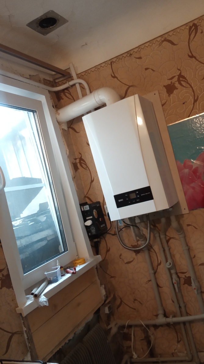

Да и пока газ в деревне не подключат, из Нижегородской области вообще никак, а если вообще не подключат, то и в Нижегородской области никак.
Вложение:
IMG_20231009_111402.jpg [ 265.27 КБ | Просмотров: 878 ]
Газовики второй год мурыжат, сил нет. Деду 87 лет, хотелось бы чтоб благо народного достояния ощутил.
