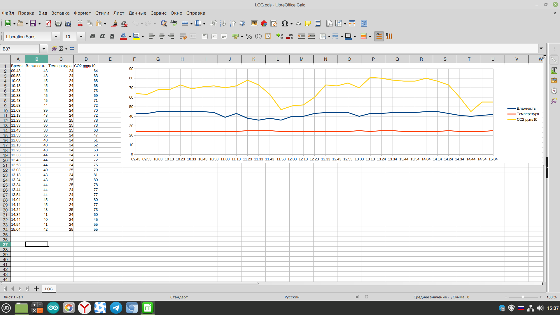

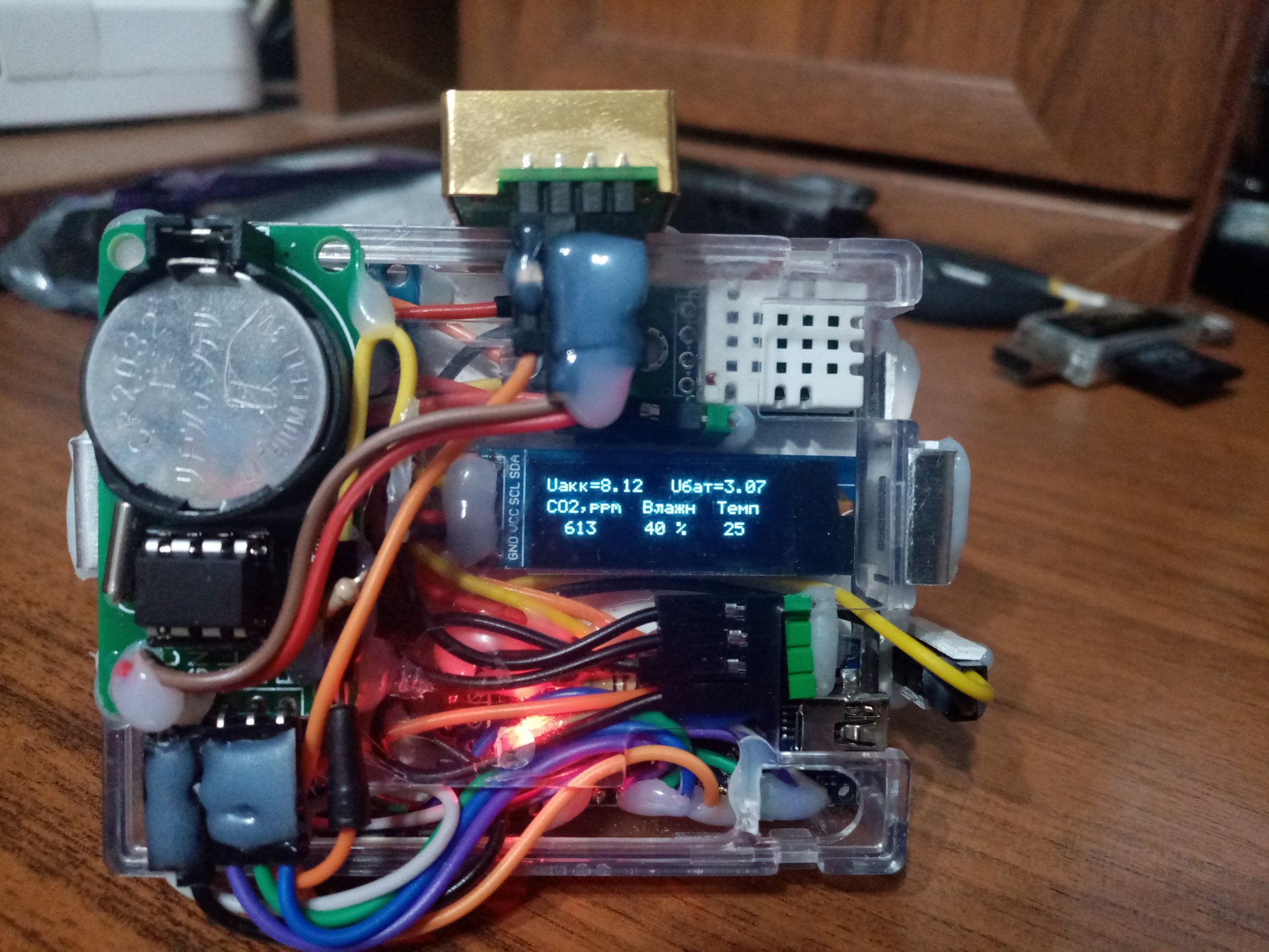

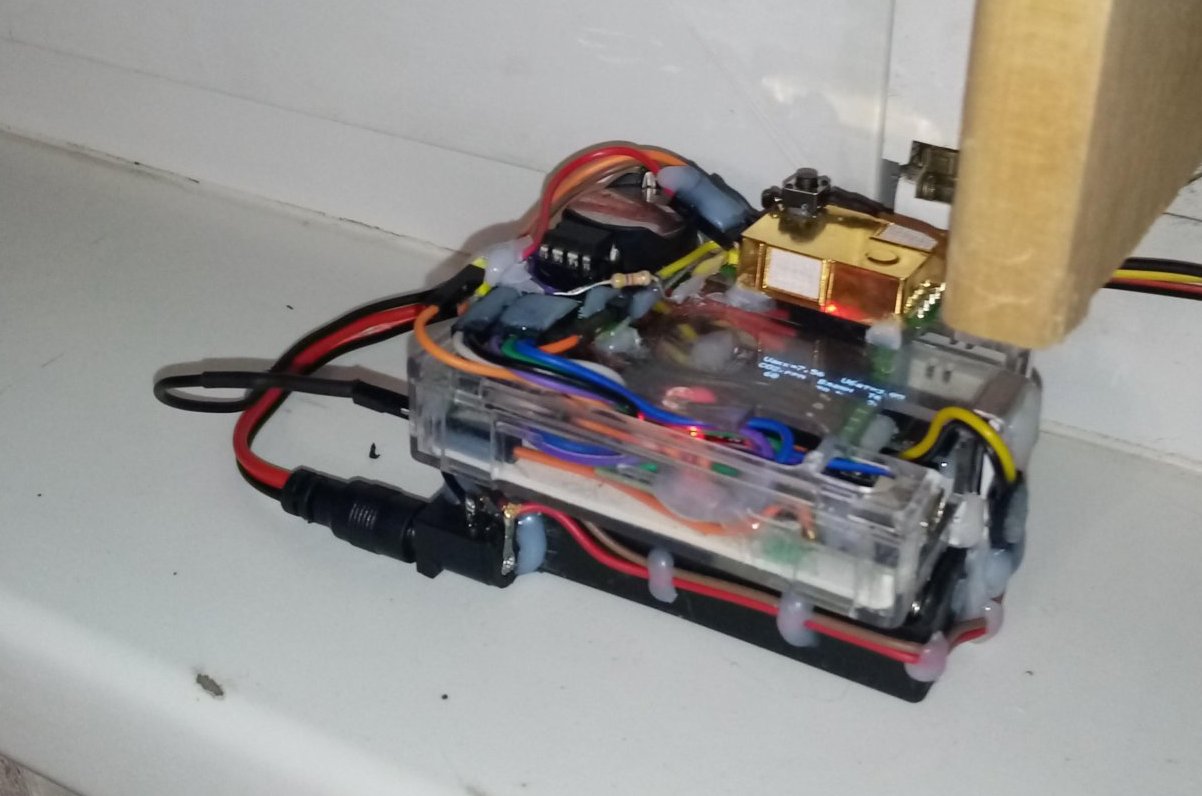

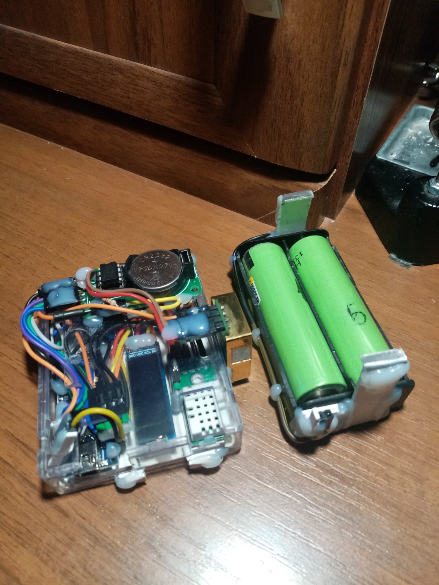

Чёт стало скучно и я сваял очередное полезное с моей точки зрения изделие - автономный регистратор температуры, относительной влажности и концентрации углекислого газа в воздухе.
Предваряя разные вопросы типа а зачем ?", отвечу сразу на все - во-первых, это красиво... :smile_cool:
Работа типа " я его слепила из того, что было". :smile_giggle:
А было под рукой
1. Микроконтроллер Arduino Nano
2. Пластиковый боксик для микроконтроллера Arduino Uno ( та же хрень, только больше по размерам раз в 6-8).
3. Oled дисплей 128х32
4. Датчик влажности и температуры SHTC3
5. Модуль MicroSD карты + карта MicroSDHC 16 GB
6. Модуль часов реального времени RTC1302
7. Датчик концентрации углекислого газа MH-Z19B

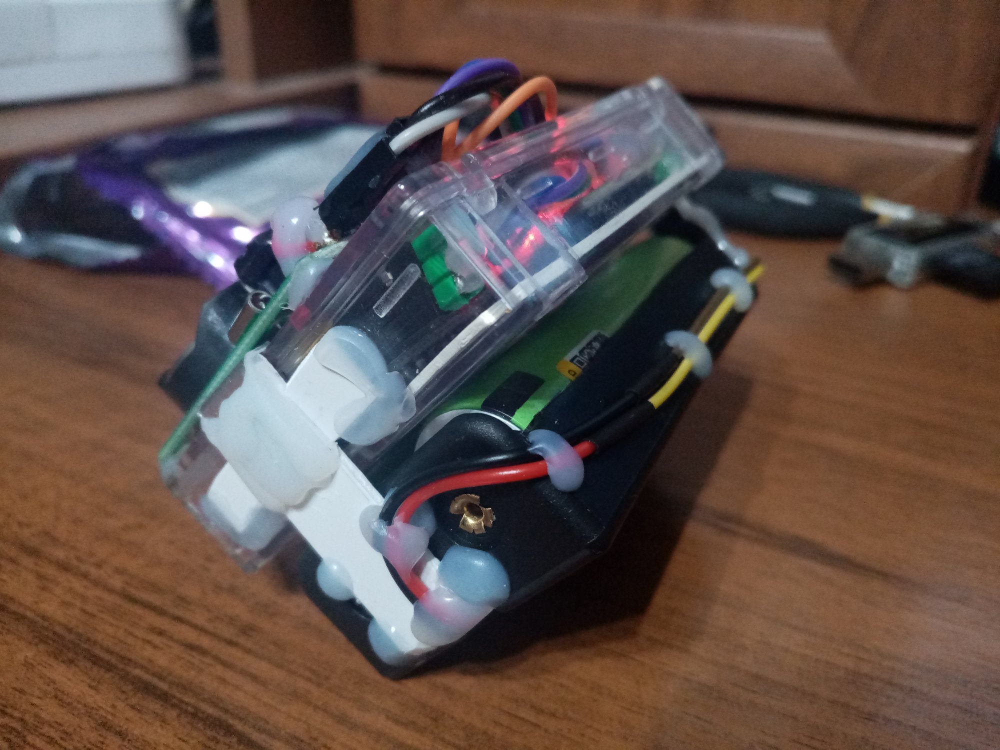

8. Бокс для двух аккумуляторов 18650 ( последовательное включение)
Регистратор может работать как от аккумуляторов, так и от телефонного зарядника (в этом случае аккумуляторный бокс просто отстёгивается).

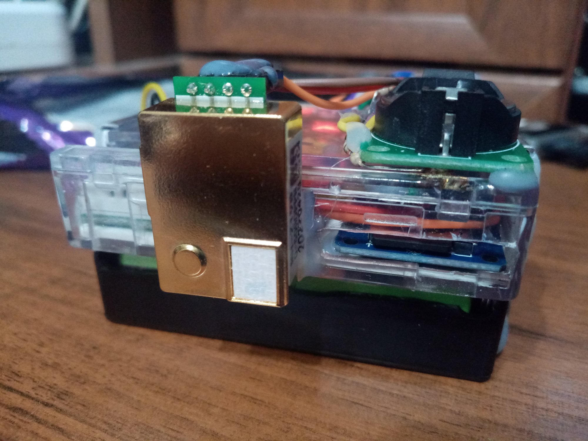

Монтаж ... скажем, гибридный. Первый слой - контроллер, дисплей, датчик влажности и модуль карты прихвачены клеем отдельными точками на плоскую подложку из ПВХ, которая просто вкладывается в пластиковый бокс. Второй слой - модуль времени приклеен на крышку бокса, датчик СО2 на боковину бокса. Крепежа в конструкции нет в принципе.
Все электрические соединения разъёмные.
Провода, распаянные на контроллере, залиты клеем во избежание возможного излома при доработках изделия.
Добавлены цепи измерения напряжения аккумуляторного бокса и батарейки часов.
Измерения производятся каждые 10 минут с записью в CSV файл для построения графика в Office Calc.
Аккумуляторов гарантировано хватает на сутки автономной работы. Сколько максимум - не проверял.

Кстати, прибор по результатам эксплуатации претерпел небольшие изменения.
Датчик СО2 перенесён на крышку. Разъём перепаян. Добавлена цепь ручной калибровки.
В контроллер добавлена цепь переключения на "быструю" запись с интервалом 10 сек.

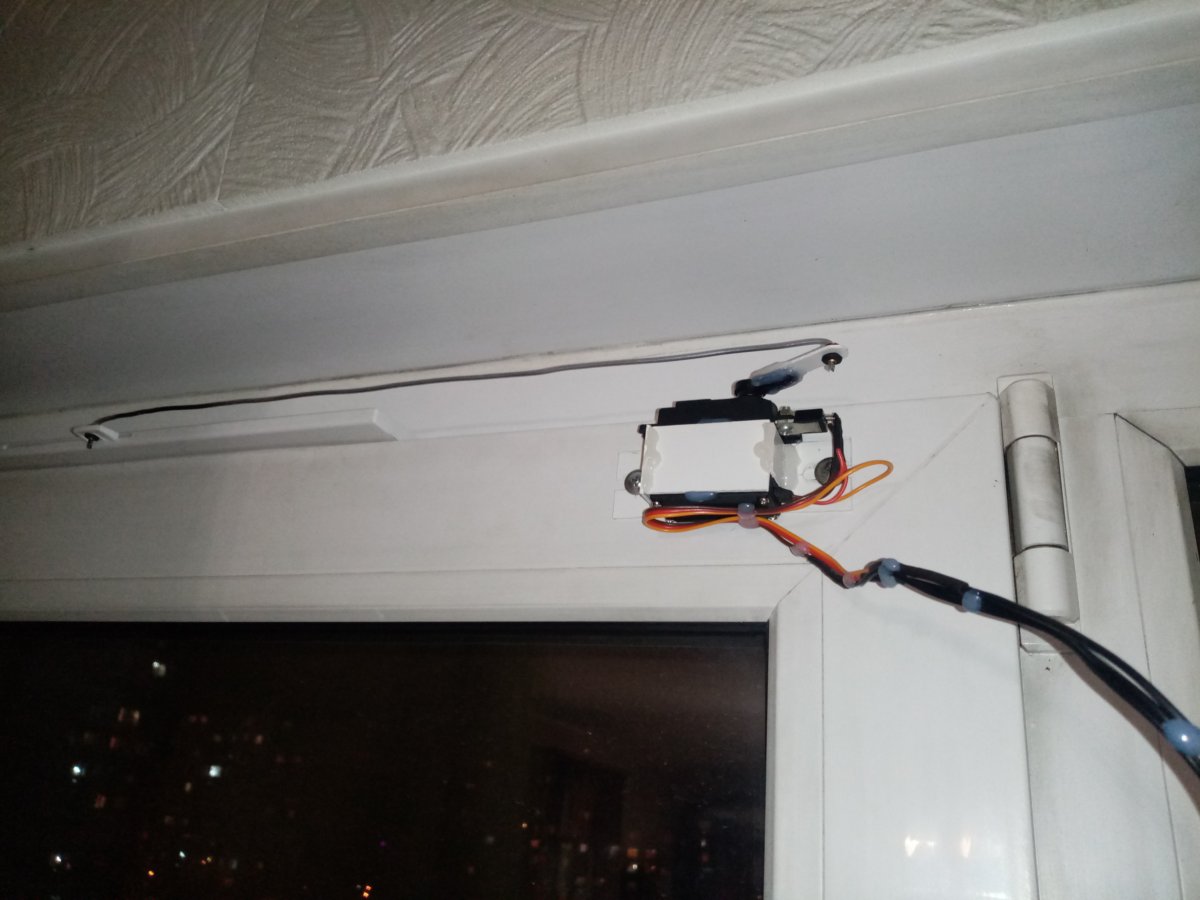

shmakich писал(а):
Ждемс рабочий вариант подключения девайса к управлению вентиляцией
Осенью планировал реализовать в устройстве из соседней темы, но сложилось с регистратором из этой темы.
И так...
Исполнительные устройства :
1. Оконный приточный клапан Air-box Comfort
2. Сервопривод S3003
Регистратор получил логический выход для управления сервоприводом, а аккумуляторный бокс - силовой (микроконтроллер 500 мА не потянет).
